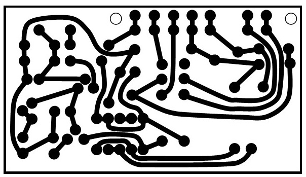

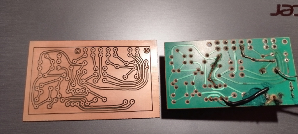

Je déterre un peu le sujet, j'ai trouvé pas mal d'informations sur cette carte.
J'en ai une sous le coude qui n'est pas en trop bon état (pistes cramées).
Je suis en train d'essayer d'en refaire une complètement, mais il me manque quelques infos.
J'ai gravé un circuit imprimé (en gravure anglaise). Il me reste à commander tous les composants. Et c'est là que je cherche des infos. J'ai identifié quelques composants, mais il m'en manque quelques uns.
Si vous avez des infos pour vérifier si je ne me suis pas trompé et complété les cases vides.
Peut-être que vous avez déjà une liste chez un fournisseur, sinon je vais essayé d'en trouver un.
Merci par avance.

Re: Kity direct drive
Bonsoir Francis
Pour moi les références manquantes surta photo sont des résistances 1/4 W.
Pour déterminer la valeur il regarder les couleurs des bagues en s'aidant par exemple du calculateur dans le lien ci joint :
https://www.digikey.fr/fr/resources/conversion-calculators/conversion-calculator-resistor-color-code
BOP95- très actif
- Messages : 253
Points : 410
Localisation : 95
Merci pour ton commentaire
Je suis pas sûr, elles ont l'air plus petites et transparente. J'aurai dit des diodes...ou autre chose.
Pour la 19 ça ressemble à une résistance, mais la 4ème bague est rouge. Je connais pas.
Mais encore merci pour ton aide.
Francis52- petit nouveau
- Messages : 8
Points : 10
Date d'inscription : 04/12/2022
Localisation : Haute-Marne
Diode zener ? si ce sont des diodes, vu comme elle sont placées, çà ferait un peu pont de diode, le câblage dit quoi ?
- Messages : 14794
Points : 21760
Je plussoie Blaise, compte tenu des pistes, cela ressemble à un pont redresseur.
C'est possible d'avoir une vue HD de la platine côté composants ?
19 ressemble aussi à une résistance, mais à vérifier.
