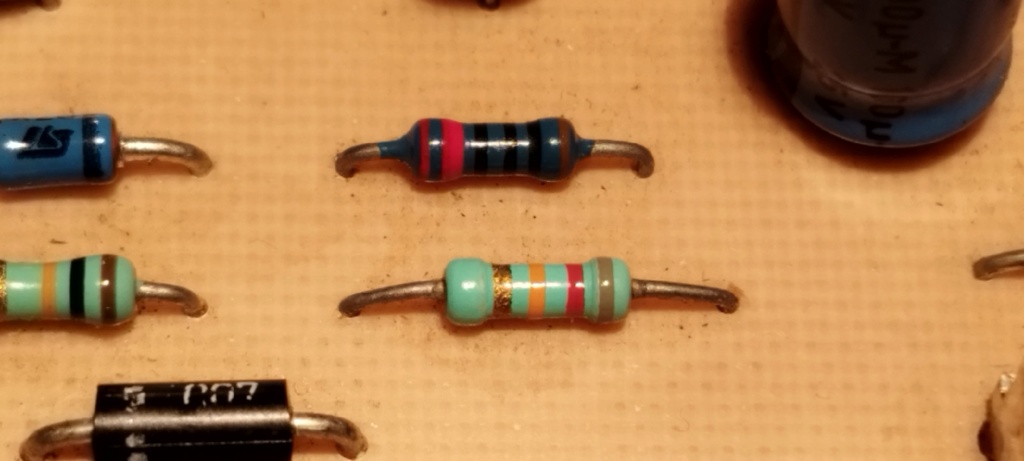

Ah, merci de ta réponse pour les diodes 4148. Si je comprends bien c'est le fameux pont de diodes ? Il me manque plus qu'un composant, le 19 sur la photo. J'en poste une un peu plus grande. (c'est celui qui ressemble à une résistance en haut à droite sur la photo.)
Marron, noir, noir, noir, rouge et rouge. Bizarre.
Bonne soirée à vous tous, et merci pour vos savantes réflexions.

Message  ducran lapoigne Lun 12 Déc 2022 - 20:31
c' est une 1K (1000 ohms) 2%

Message  Francis52 Lun 12 Déc 2022 - 20:51
ducran lapoigne a écrit:c' est une 1K (1000 ohms) 2%
Merci, pour ta réponse. Je connaissais pas le 2%. J'en apprends tous les jours.

Kity direct drive  - Page 5 Empty Re: Kity direct drive
Message  bob47 Lun 12 Déc 2022 - 21:47
Sur la carte de Luc 74 s’est une brun noir brun se qui donne 100  qui serai R2 sur le schéma
A contrôler en suivant les pistes sur la carte scratch
Maintenant si tu a la résistance tu la mesure  Wink
Message  Francis52 Jeu 15 Déc 2022 - 15:40
C'est une 100 ohms.
Je mets en ligne une photo avec je pense tous les renseignements pour faire une nouvelle carte.
Si ça peux aider quelqu'un.
Merci à tous pour votre aide.

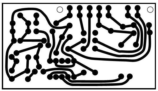

Kity direct drive  - Page 5 Empty Carte Kity Direct Drive
Message  babas41 Mer 22 Mar 2023 - 9:59
Bonjour à tous ,
Sur KITY Direct Drive.
Pour moi aussi même problème la carte est partie en fumée , j'ai changé le transfo et le relais  , ça fonctionne de nouveau , hormis la toupie  ( sortie B sur carte ).
Je suis preneur de votre aide .
Message  Francis52 Jeu 23 Mar 2023 - 13:37
babas41 a écrit:Bonjour à tous ,
Kity direct drive  - Page 5 20230310
Kity direct drive  - Page 5 20230312
J'ai redonné la carte que j'avais refaite. Je ne vois plus quelle est la sortie B. As-tu vérifié les pistes avec un multimètre ? Sur ta photo, en haut à droite, on dirait qu'un bout de piste à l'air coupé, mais on voit pas bien.
Ensuite, tu n'aurais pas une diode de cramée ?
Tiens nous au courant.

Kity direct drive  - Page 5 Empty Carte Direct Drive
Message  babas41 Jeu 23 Mar 2023 - 17:28
Lorsque je sélectionne la toupie , il ne se passe rien sur le relais , le voyant du bouton s'allume et le moteur elect fonctionne , l'embrayage électromagnétique n'est pas alimenté  .
Je viens de changer la diode à coté du relais , rien de plus .
J'avais deja changé les autres .
Je vais changer de nouveau le transfo et le relais , on verra bien.
J'ai changer le condo en haut ,

Kity direct drive  - Page 5 Empty Kity Direct Drive
Message  babas41 Sam 25 Mar 2023 - 19:16
Bonjour à tous , cet après midi , j'ai changé :
- le relais
-les 2 varistances
-les 2  transistors
-le dernier condensateur
Testé le circuit électrique , tout est OK , c'est bien un problème sur le circuit imprimé .
Et toujours le même résultat pas de sortie en B
Il me reste une chose , le pont redresseur avec les 4 diodes ( j'attends ma commande ).
Je vous tiens au jus.
