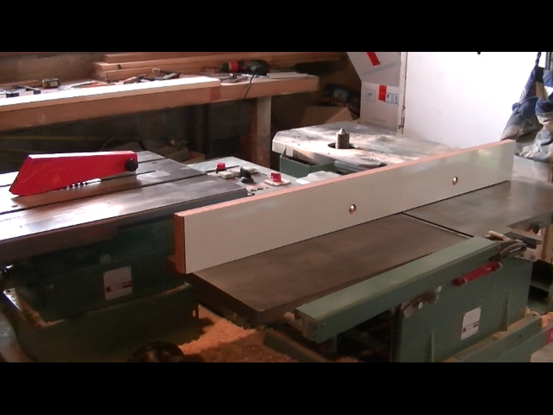

aujourd'hui une petite amélioration toute simple que j'ai effectué sur la 636 de mon combiné kity direct drive.
en effet,mon guide ne me convenait pas. le bois présent dessus (ajout de l'ancien propriétaire) présentait quelques défauts et était bien trop épais.

Trouvant celui d'origine un poil petit,tant dans sa longueur que dans sa hauteur, je me suis décidé a m'en refaire un autre.

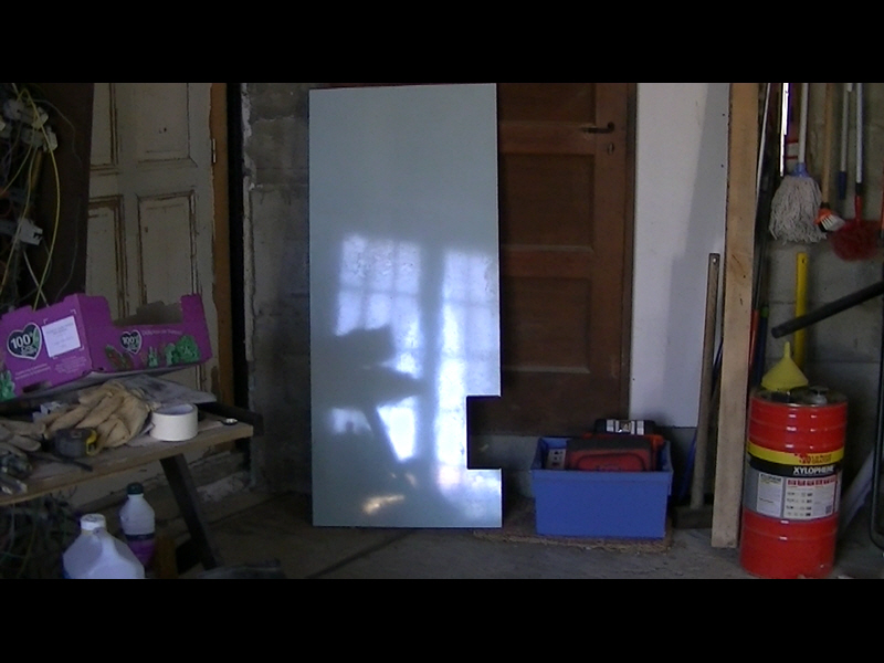

Pour se faire je vais utiliser un morceau de CP de 25mm d'épaisseur,stratifié sur les 2 faces. C'est un reste de ma table de défonceuse (encore un projet a finir,quand il ne sera plus a 800 km de chez moi :mrgreen: )
[img]
[/img]
ce CP est trés résistant et le stratifié encore plus

Aprés cela,il est temps de s'occuper de la découpe du CP. Tant qu'a avoir une combinée,autan s'en servir
. Donc je me suis décidé a le couper avec la SCT.
Pour éviter d'avoir de trop gros éclat,j'utilise une lame de finition Z 72 tout droit sortie de chez mon affuteur.

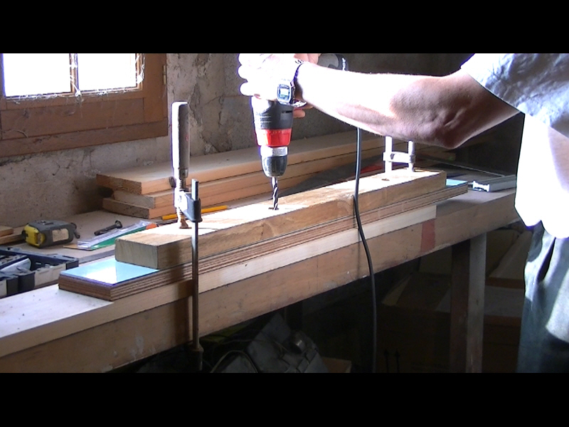

Comme j'ai un gabarit tout fait pour refaire les trous
je décide de m'en servir de modèle ; me disant que cela sera mieux que de commencer a mesurer et tracer les axes des trous.
[img]
[/img]
J'immobilise le tout en place et prend une mêche de 8 mm pour pointer mon nouveau guide.

Puis a l'aide d'une mèche plate de 20 mm,j'effectue un lamage pour encastrer les têtes des boulons.
[img]
[/img]
Et je finis de percer les trous avec ma mèche de 8 mm.

Et voila, nickel le tour est joué (content le pilpoil,il avais pas bricoler depuis longtemps
Voila mon guide tel qu'il est aujourd'hui

A ma connaissance le guide Kity était en métal seulement mais comme il n'était pas très long, le tien à du être rallongé par un bois.
Si cela améliore grandement le guidage on perd, alors, un peu en largeur de rabotage, juste l'épaisseur du renfort de guide en bois.

@niaproun oui c'est vrai que je perd un peut en largeur mais il est rare que je doive dégauchir de large planche.par contre je gagne en longueur de guidage,je sais pas si c'est très utile mais je pense que c'est plus confortable.
