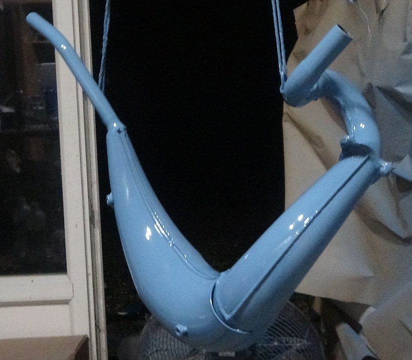

Re: Choix compresseur peinture
Merci Thomas .thomas25 a écrit:Merci Bruno, ça marche. C est vraiment super.
J'ai fait un bleu "mob" "spécial Thomas" . C'est marqué sur l'étiquette :-)
Un bleu 1960 que j'avais scanné, avec 25% du RAL5012 en plus, celui qui plaît à Madame .
Je le trouve canon, bien dans le ton de la photo que tu m'avais envoyée .
C'est un bleu davantage "Mob 1980" . En UHS acrylique bien sûr .
Ca m'a pris un de temps pour le régler, donc ça partira lundi .
J'en ai fait un peu plus pour moi . Si j'ai le temps je ferai une petite vidéo pour montrer toutes les applications et le résultat,
( sur un vieux pot détente bien tortueux et bien rouillé: je n'ai pas de mob sous la main ! ) .
Au fait : tu as un bon filtre en sortie du compresseur ou sur la ligne ?
En tuyau, tu as combien de longueur en tout, entre compresseur et pistolet ?
Bon week-end,
Bruno
Bonsoir Thomas,
selon moi, mais je ne doute pas que Bruno me contredira si il juge que ce n'est pas exact, le positionnement du filtre
en sortie de cuve n'est pas l'endroit idéal, mais si tu peints à côté du compresseur , bien sûr c'est plus compliqué.
Personnellement je laisse un maximum de tuyau entre le compresseur et le filtre pour que l'air chaud puisse refroidir et se condenser,
si c'est de l'air chaud qui passe le filtre, il n'y a pas encore eu de condensation et le filtre prendra peu ou pas d'eau .

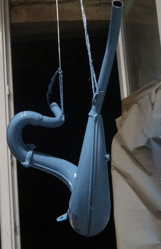

Bonsoir Scorpio .Scorpio a écrit:Bonsoir Thomas,
Je ne peux qu'approuver :-)
Mieux vaut mettre le compresseur loin du brouillard et de la poussière,
et le filtre/régulateur dans la zone de peinture. Pratique pour régler sur place, efficace pour condenser...
Coté pertes, 25m de 3/8" perdent 0.25 Bar à 6 Bars .
10m de serpentin 1/4" perdent 2.5 Bars...
Chez moi, pour faire bon nombre de vidéos dans lesquelles je sable, je peins ou je ponce avec un 3CV 50L , j'ai 12m de 3/8 PVC (meilleur refroidissement de l'air) entre compresseur et filtre/régulateur , puis 13m de 3/8 gomme ( meilleure isolation thermique ). Et quand je peins, j'ajoute juste avant le pistolet une ligne terminale de 130cm avec filtre et régulateur en service . La différence est nette .
Pour voir l'effet, il suffit d'envoyer de l'air avec un pistolet, à vide, par temps frais .
La condensation se voit bien sans aucun filtre, ça envoie beaucoup de brouillard. Avec un seul filtre principal, ça diminue fortement mais on en voit un peu de temps en temps . Avec un filtre de ligne en plus, on ne voit plus de brouillard .
Bon week-end,
Bruno
PS : je prépare les photos :-)
Bonjour Thomas .thomas25 a écrit:En remettant tout les produits dans le carton je m aperçois que la première couche ce "wash primer" est pour acier galvanisé alu et inox. Est ce là le soucis ?
Je ne sais pas si tout vient de là, mais ça veut déjà dire que ce n'est pas adapté pour un traitement anti-corrosion sur acier .
Ce doit être plutôt pour améliorer l'adhésion sur un support qui peut poser des problèmes .
C'est un "fond d'adhésion", plus qu'un "wash primer" .
Derrière, il doit falloir mettre une peinture 1K , moins résistante que la 2K .
Ca va pour faire du bricolage sur des pièces qui restent au sec, genre lampadaire, pas sur des véhicules .
Je retourne dérouiller mon pot détente: ponçage/sablage moyen / acide / neutralisation/rinçage / essuyage / sablage fin / diluant phosphatant .
Un pot en fer à ferrer les ânes de 17 ans... C'est un amas de rouille. Pas étonnant qu'une chicane se soit dessoudée dedans !
Ce sera un bon exemple . Il ira à la benne après !
Bruno

Bonsoir !
Voici deux photos.
Pas facile de reproduire les vraies couleurs en photo.
Demain matin en lumière naturelle ça devrait être mieux .
![Choix compresseur peinture - Page 4 POTMOB2](https://i.postimg.cc/xddMrdwY/POTMOB2.jpg)
![Choix compresseur peinture - Page 4 POTMOB1](https://i.postimg.cc/Dw6LYGYB/POTMOB1.jpg)

Ce bleu va rendre très très bien

Sympa, le bleu ressemble beaucoup à celui des Mob.
Là je m'attend à des problèmes, il y a peu de chance que la peinture tienne à la chaleur. Elle va passer par toutes les couleurs avant de cramer...
Pour cette raison les échappements sont soit chromés, soit peint en noir mat.
Le noir mat évite les grosses différences de teinte quand la peinture brule, comme s'était avant que tu ne le peignes.
Mais peut-être était-ce pour un test ?
Dans pas mal de cas j'ai utilisé du noir à tableau. C'était extrêmement fluide, il fallait peindre à très basse pression.
momoclic- complétement accro
- Messages : 797
Points : 805
Localisation : Ancenis-Nantes
C est un test en effet

Bonsoir .momoclic a écrit:Sympa, le bleu ressemble beaucoup à celui des Mob.
Je suis en train de monter la vidéo pour montrer les phases.
Au début je dis qu'après le pot ira à la déchetterie . Il est tellement piqué que des chicanes se baladent dedans!
Il me fallait juste une pièce tortueuse pour faire semblant .
A la place de ce vieux pot, sur le Beta 50RR de mon fils, j'ai mis un Giannelli, (ils fabriquent les détentes Arrows), en inox .
Je n'ai pas encore trouvé de peinture haute température qui tienne le coup sur les coudes (450° ) .
Celles qui sont annoncées à 500 ou 600 ° ne tiennent pas dans la durée .
D'autres résistent à la chaleur mais ne tiennent pas aux UV...
Je vais trouver, mais ce n'est pas simple .
Bruno
