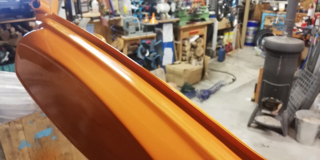

Pour en revenir à ma peinture, ce matin de bonne heure et de bonne humeur J ai inspecté en détail mes bêtises de la veille. Les dégâts n étaient pas si grands que cela, seul le réservoir côté droit était moche.
J ai poncé soigneusement les défauts de tout l ensemble et malgré tout, je suis confiant. Le rendu est extraordinaire, il me paraît évident que J aurais dû moins charger ce coup
Je me demande aussi si je ne devrais pas peintre certain éléments en bleu mobylettes pour casser la monotonie

Bonjour Thomas .
Ca, ça fait plaisir :-)
En séchant la couche perd près de 50% de son épaisseur. Les défauts aussi .
C'est dingue la différence de couleur quand on filme en intérieur, en fonction de la lumière.
C'était pareil pour le bleu: il paraissait gris en intérieur et bien bleu à la lumière du jour .
Si tu n'as que quelques coulures limitées, après avoir rectifié au 2500/4000, tu prends juste un peu de polish avec une mèche coton et tu polishes à la main .
Cet après-midi tu pourras tout monter, ton brillant direct ne partira pas :-)
Mais note que la résistance totale ( abrasion, essence, chocs) sera obtenue dans quelques semaines, après réticulation naturelle ( UV/froid/chaud...) . Ne va pas faire du tout-terrain avec tout de suite, quoi .
Mais bon, si tu ne donnes pas de coup de marteau dessus, tu peux déjà manipuler tout ça sans risque.
Tu devrais être tranquille pour 25 ans de plus .
Pour l'ajout de bleu, je suis plutôt partisan .
Mais pour ne pas t'embêter, fais des petites pièces entières, genre porte-bagage + béquille, ou colonne selle/axe du bras oscillant .
Attention à ne pas donner l'impression d'avoir mis des pièces de rechange dans une couleur différente...
A voir .
En tous cas le brillant est super et la couleur est bien uniforme, tu t'en es très bien sorti !

C'est nickel.
Note que pour faire facilement un beau tendu, sans coulure, il faut diluer suffisamment.
Au début je pensais que pour éviter les coulures il fallait moins diluer mais en fait il faut mettre plus de produit pour former le film et quand on y revient pour en ajouter parce que l'on voit de la peau d'orange, c'est là que ça coule.
En diluant davantage, le film se forme beaucoup plus facilement. Dès la troisième passe, on le voit briller dès l'application. Avec 3 passes en première couche et 4 passes ensuite , en diluant à 0.3 ce brillant direct, on a un beau tendu et la quantité de produit est faible, ça ne coule pas.
Il ne faut pas y repasser.
Avec vernis et brillant direct et la buse 1.2, la bonne viscosité est entre 17 et 17.5 secondes .
Il faut être très précis sur ce point, d'où l'emploi d'un viscosimètre .
Bruno
C'est nickel.
Bruno

Merci Thomas !
Je retrouve bien là la teinte que j'avais préparée .
Je suppose que la peinture tient bien quand tu manipules les pièces :-)
Bruno
Bruno
thomas25- complétement accro
- Messages : 1026
Points : 1099
Localisation : Etalans 25
Re: Choix compresseur peinture
Hello Thomas .thomas25 a écrit:Oui tout tient très bien, je vai attendre quelques jour pour commencer le remontage. Je suis super content, je t appels sous peu
Un peu de peau d orange donc ce matin J ai refait un coup
Là c'est bien, bon réflexe, ta reprise sur le phare. Ca veut dire que tu commences à pas mal maîtriser .
Quand on sait faire, c'est pas quand on ne fait plus de bêtises, on en fait toujours,
c'est quand on sait corriger sans que ce soit un drame .
Maintenant quand une mouche se colle ou que je file un coup de tuyau, ça me fait sourire. Avant j'étais furieux .
Fais gaffe : tu vas prendre le virus :-)
Tu vas même envisager de refaire tes volets ou ta barrière en fer forgé pour que ça tienne 20 ans , sans antirouille à deux balles !
Bruno
