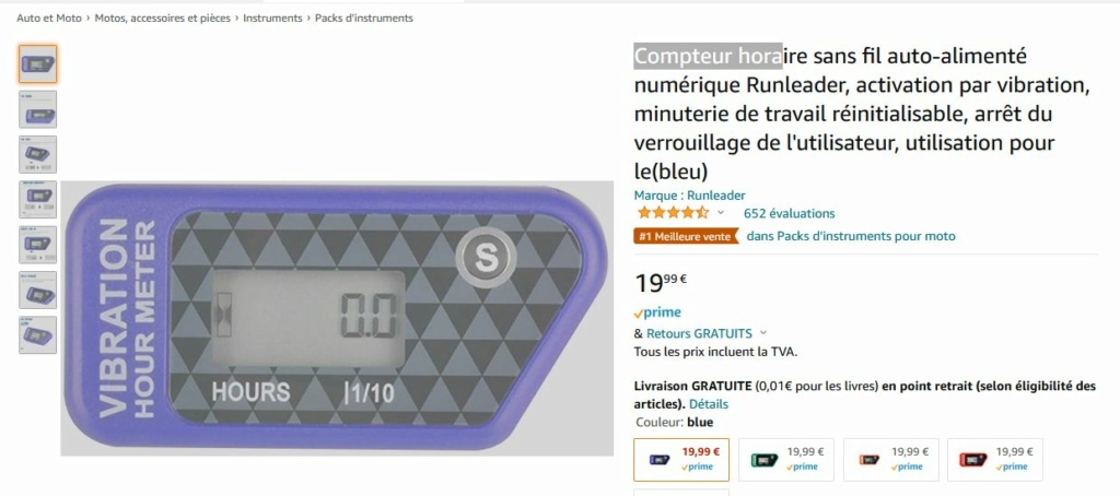

Merci Bruno , je l'attends avec impatience
Sur cet équipement , il est recommandé de vider la cuve et de remettre de l'huile, pour me faciliter la tache , je pense monter un capteur horaire.
J'ai trouvé sur ça sur le net :
Quelqu'un as t'il déjà utilisé ce type de capteur horaire ou avez vous un à me conseiller.
Le compresseur sera mis dans un caisson anti bruit et il me faudra aussi surveiller sa température. le déclenchement de ventilateurs serait également un plus.
Une gestion arduino serait plus géniale mais je n'ai pas le savoir faire à moins que quelqu'un ai envie de m'aider .......

Bonsoir Philippe .
Je vais recevoir des vidanges automatiques et je peux avoir des compteurs d'heure, de chez Gentilin,
mais ce ne sont pas les mêmes prix.
Je vais aussi recevoir des filtres 2 sorties 20µ , qui se vissent directement à la place d'un bouchon de cuve, pour éviter
d'avoir à vidanger trop souvent le filtre/décanteur 5µ .
Et plein de nouvelles choses à tester, autour du 10 avril .
