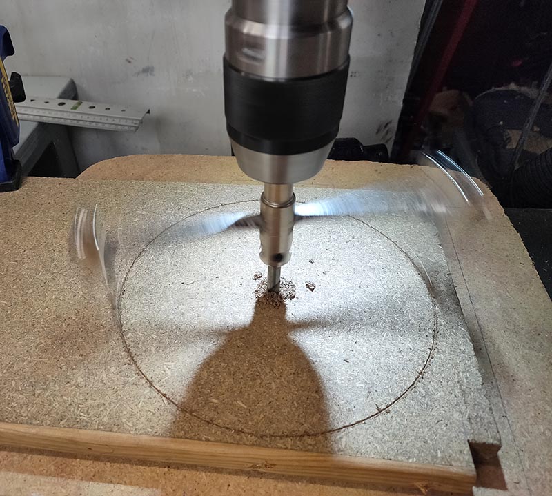

FMJ a écrit:Ma PCA est en mono et fait bien 550W. C'est écrit sur la plaque moteur. Peut-être qu'il en est autrement avec la version tri. Très franchement, j'ai testé sur du gros (diam 200mm) dans de l'agglo avec des dents carbure, elle n'a pas eu de mal. Donc pour mon usage, je vois pour l'instant pas trop l'intérêt de plus de puissance. Il faudra juste que j'essaye un forage profond dans une essence un peu dure avec une forstner de 20mm. Je n'ai pas de foret bois de gros diamètre.
percer à 200mm, c'est déjà balaise ; on ne fait pas ça tous les jours

Avec un trépan, ça se fait bien. Même si le mien est d'une qualité déplorable, ça peut dépanner. Mais autant sortir la défonceuse et faire cela proprement.

je n'avais pas pensé au trépan.
c'est un outil que j'utilise très peu (j'ai un peu peur) et je n'ai pas un trépan aussi gros

C'est l'un ds atouts de cette machine : elle descend bas dans les tours. 180 trpm, ça fait 3 tours par seconde, ce n'est vraiment pas rapide, ce qui est assez sécurisant.

J'ai commis un trou de 110mm au trépan dans de l'OSB de 22... mais avec la sans fil à la volée
Je ne mets qu'une dent par contre, comme ça le réglage est toujours bon...
Ça ne demande pas énormément de puissance.
