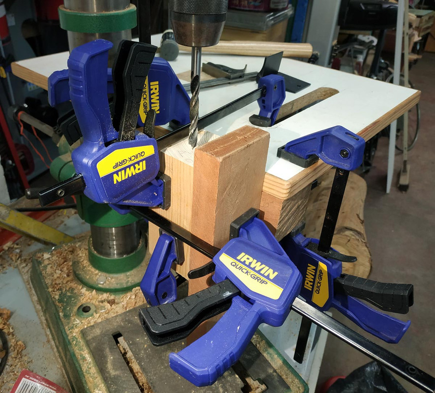

Pour indication, voici ma PAC. Une vieille taiwanaise qui n'a pas démérité durant sa carrière mais qui me pose régulièrement un sérieux problème.
http://www.metabricoleur.com/t9725-ma-pac-est-tres-malade
Dès que je souhaite percer une pièce haute, la PAC est ultra limitée. OK la ceinture qui porte la table en fonte est très massive, de même que la table. Auquel s'ajoute les 20mm de la surtable (celle en blanc). Plus un mandrin chinois manuel (que j'utilise avec satisfaction depuis au moins 2-3 ans) qui est plutôt long. Bref, en position la plus basse, il ne reste que 18.5cm de hauteur utile. Ajouter un foret de 8mm, qui dépasse de 9.5cm, et on ne peut plus percer qu'une pièce de 8.5cm max en hauteur !
Je peux virer la surtable (20mm) + la table en fonte (environ 40mm), ce qui fait gagner 6cm, soit 14.5 cm utile : c'est vraiment pas beaucoup pour une PAC dont la colonne fait 50cm de haut !!!!  Mais cela laisse une surface d'appui de 6cm de diamètre, il ne faut pas que la pièce soit trop grande.
Faire tourner à 90° la table en fonte n'est pas une meilleure solution : le système de rotation de la PAC est tout pourri, ça donne un plan de référence mais pas l'autre, bref pas facile de percer "bien droit" et il faut refaire la calibration de l'équerrage une fois revenu dans la position nominale.
Je n'ai malheureusement pas la même PAC que Samuel, heureux homme ! Sur la sienne, c'est la tête qui descend, pas la table qui monte. Il peut donc très facilement faire pivoter la tête sur le côté, brider la pièce sur l'établi et percer comme il souhaite, quasiment quelle que soit la longueur de la pièce.
J'en suis réduit à bidouiller sur le côté de la surtable que je pivote horizontalement, comme illustré ci-dessous. C'est non seulement hyper pénible à régler pour percer à un endroit précis, mais en plus je suis obligé de mettre une cale car le bras de levier est important en perçant ainsi sur un côté de la surtable.
Bref, cette limitation m'irrite de plus en plus et je suis à 2 doigts de claquer une PAC Jet JDP-15F  ou JDP-17F.
Avant d'en arriver à de pareilles extrémités, est-ce que vous auriez des idées d'amélioration ? Merci

Ce qu'il faudrait c'est arriver à rallonger la colonne pour positionner la tête de perçage plus haut, avec par exemple une rallonge mâle/femelle qui s’emboîterait dans la colonne existante en calculant la hauteur pour que quand la table est montée au maximum, il reste au moins 15 à 25 cm sous le mandrin , quitte à mettre une cale pour percer les pièces fines..
Le mécanisme de table ne peut pas se retourner sinon, pour gagner quelques cm ?
J'ai une Rondy un peu similaire mais la colonne est plus haute.

La colonne fait 80mm. Donc entre la difficulté de trouver ce diamètre + celle de trouver une rallonge qui fasse 80mm de diamètre interne + celle d'étendre la crémaillère qui permet de gérer la montée de table = ta proposition risque de s'avérer un peu trop compliquée !
@ JP
Oui il semble que ce soit exactement la même. Fait gaffe, un jour en changeant la courroie je me suis pris le 230V ! Le contacteur qui se trouve dans le compartiment des courroies est relié à la phase. Et la carcasse à la masse ...... Du coup, je crois que je l'avais désactivé.
Pour en revenir à ta proposition, elle est intéressante, notamment pour les vraiment longues pièces. Il me semble que la table est fixée sur des inserts espacés tous les X cm.
Pour autant j'y vois quelques inconvénients :
1. D'abord, tel qu'illustrer, le bon alignement de la pièce me semble assez hasardeux ! Surtout que ton étau semble un peu léger, mais évidemment s'il était plus gros, cela te déporterait davantage vers l'extérieur.
Idéalement il faudrait pouvoir plaquer la pièce contre la façade de l'établi, mais ça voudrait dire qu'il faudrait pouvoir déplacer la PAC pour l'alignement souhaité. A creuser .....
2. Au mieux, ta tablette monte à la même hauteur que la base de la PAC . On retombe donc sur le même problème que j'ai actuellement: je ne peux pas percer facilement des pièces qui font entre 10 et 30cm de haut.
3. Et puis la configuration du meuble sur laquelle se trouve ma PAC est moins favorable que le tiens pour y intégrer une tablette réglable.
Mais bon, cela va me faire cogiter ! Merci
