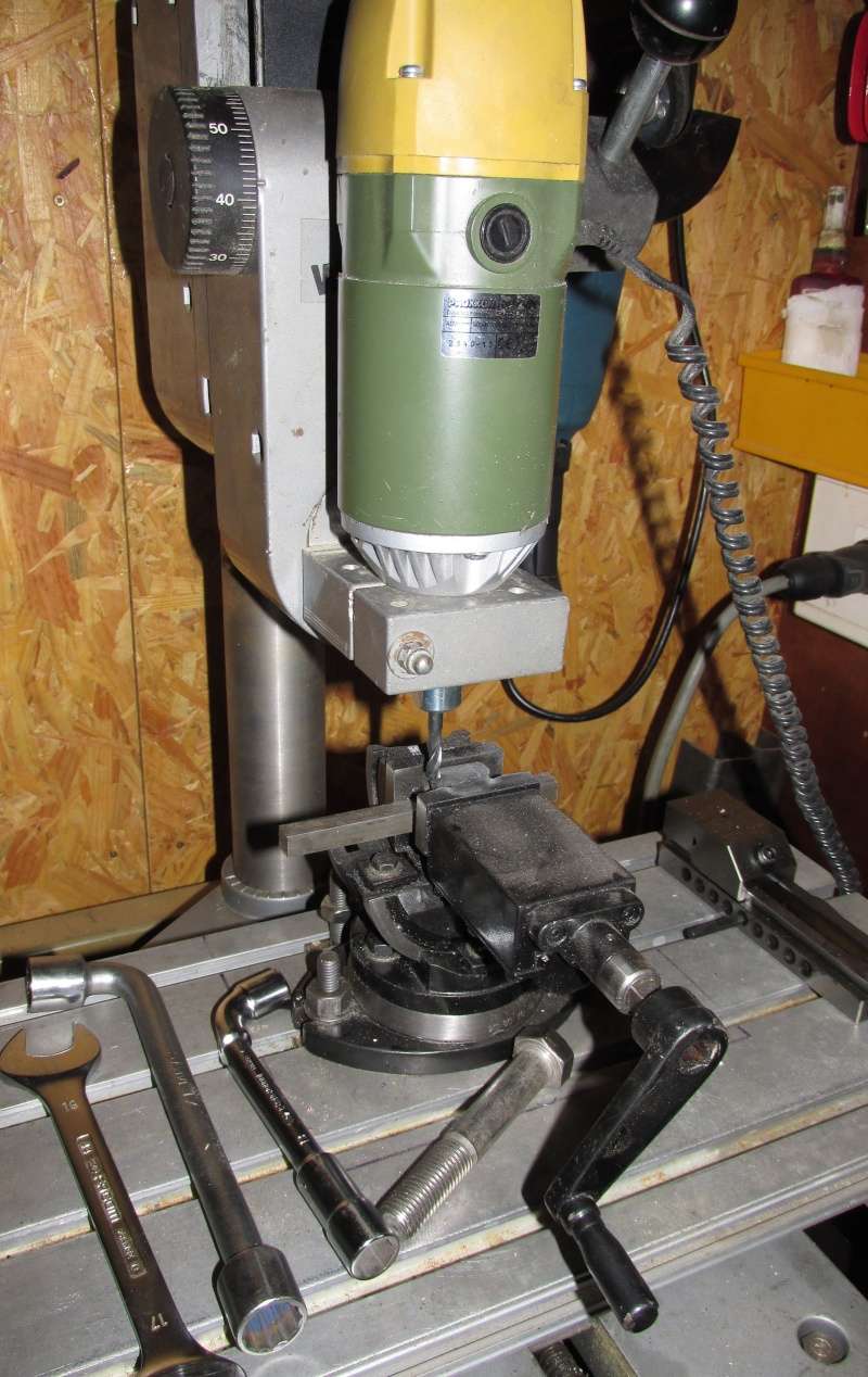

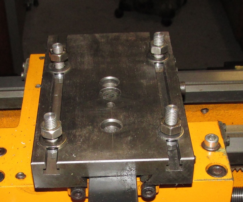

Message  junkdealer Ven 12 Fév 2016 - 11:03
petit hystérique de la situation
j'ai commencé avec ça, tete proxon sur table et support wolfcraft (je vous passe la premiere etape, le montage abracadabrantesque de la perceuse a colonne du aldi avec une fraise dans le mandrin, le tout coincé au dessus de la table ci dessous  What a Face )
Fräsenstein, le fils caché fruit de l'union entre le docteur Mill et mister Diy Img_0948
j'ai pas d'autre photo qui traine, mais bon, cela a permis de faire des brolles en dural, et deux trois ajustements pour aboutir a l'etape du dessous
pour en arriver a ceci
Fräsenstein, le fils caché fruit de l'union entre le docteur Mill et mister Diy Img_1711
que j'ai dépiauté de son  bel etau pour y remettre le premier etau que j'avais, qui a permi de faire quelques bidouilles, et les quelques pieces pour arriver a cette etape la

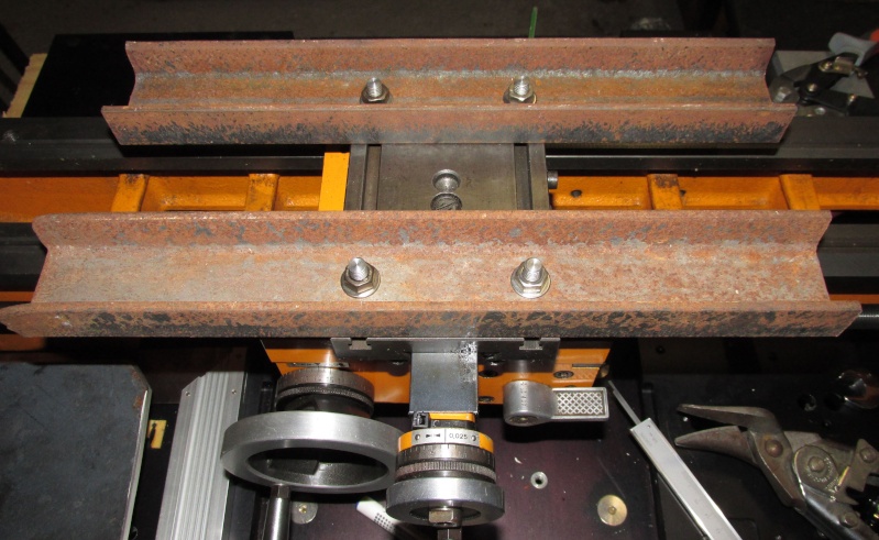

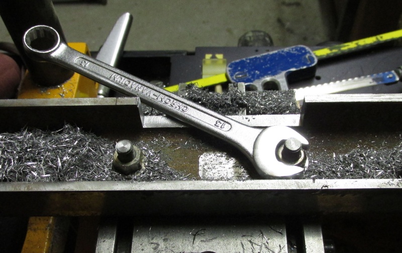

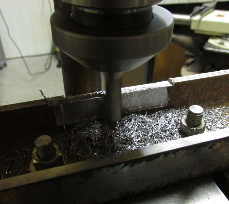

Message  junkdealer Dim 14 Fév 2016 - 21:19
fraisage du soir, espoir comme on dit Very Happy
bigrement plus rigique que la wolfcraft, ca bouffe le bon fer sans trop broncher, la limite vien du manque de souplesse dans le choix des vitesses, juste 3 ....
donc quelques menus fraisages pour ajuster le futur plateau
Fräsenstein, le fils caché fruit de l'union entre le docteur Mill et mister Diy Img_1718
et le dégagement pour acceder aux boulons de bridage sur la table, car avec le plateau soudé, faut bien y accéder Very Happy
Fräsenstein, le fils caché fruit de l'union entre le docteur Mill et mister Diy Img_1719
ca avance, pas aussi vite que je voudrai, mais bon, une fois la table fixée, je pourrai me concentrer sur la micromill qui devrait etre mieux niveau vitesse et rigidité

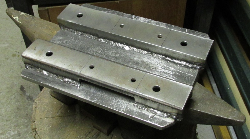

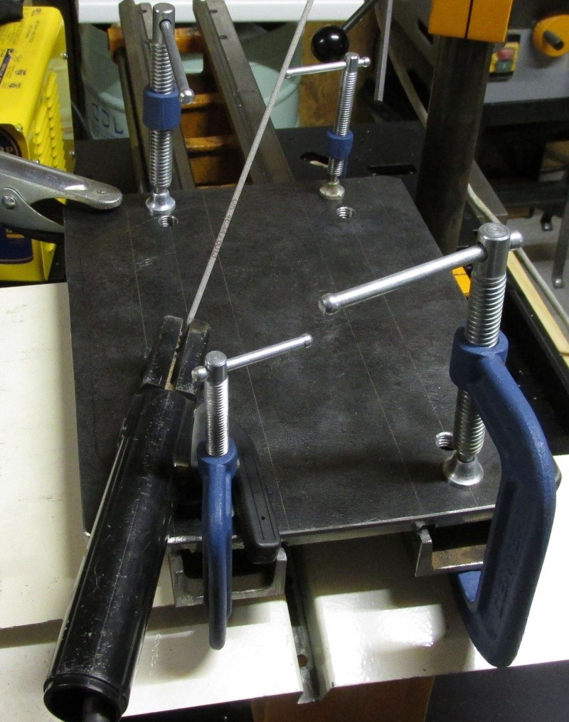

Message  junkdealer Dim 21 Fév 2016 - 23:04
le petit plus du week end, n'en deplaise a certains qui arguent qu'on fait plus de clavier que de copeaux pancoops
le petit support en fer U qui va bien maintenant
Fräsenstein, le fils caché fruit de l'union entre le docteur Mill et mister Diy Img_1724
comme j'ai eu la flemme de sortir le papier de verre et le flacon d'huile de coude pour mettre a blanc les zones a souder, j'ai joué des manivelles What a Face
Fräsenstein, le fils caché fruit de l'union entre le docteur Mill et mister Diy Img_1725
pointage sur site, dérogation a la sacrosainte regle du tusouderasjamaisdanslatelier Very Happy
Fräsenstein, le fils caché fruit de l'union entre le docteur Mill et mister Diy Img_1726
Quelques baguettes plus tard
Fräsenstein, le fils caché fruit de l'union entre le docteur Mill et mister Diy Img_1727
vacherie de vieux fer, ca crachait comme jamais, je sais pas si mes baguettes etaient trop vieilles, ou humides, ou le fer de mauvaise qualite, ou la bruine qui bruinait, le vent qui ventait, ou merde, toujours est il que j'ai plus fait des soudures aussi moches depuis longtemps What a Face et collé au moins 10 fois la baguette, mais bon, le but, c'est que ca tienne, et ca tiendra, le V est bien rempli, mais l'aspect exterieur, j'ai deja fait mieux

Message  junkdealer Lun 22 Fév 2016 - 8:29
Very Happy Very Happy oui, surement un blaireau Very Happy Very Happy
pas content pas content scratch faut jamais souder dans l'urgence et la contrariété, on n'y prend pas de plaisir et on veut aller plus vite que la baguette, mais faut dire que je voulais avancer, que je guettais une trouée dans le rideau d'eau qui tombe sans arret pour pouvoir tout sortir, ce qui prend deja 10 minutes, s'equiper en cosmonaute soudeur en peau de bete qui n'est pas le cosmonaute frileux qui porte du synthetique dans l'atelier . . . .
bref, vent, humidité, voila le trio gagnant avec moi pour faire des cordons au paté What a Face
mais ca va tiendre, ca va tiendre, j'ai prévu 6 visses M12 en renfort Very Happy et je nois le dessous dans l'epoxy+sable, avec une réserve pour un petit coffrage en beton sur les extrémités

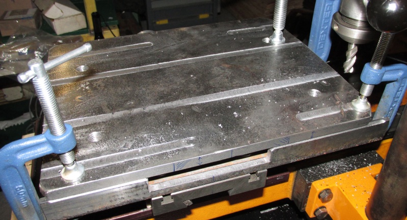

Message  junkdealer Mar 23 Fév 2016 - 11:09
bon, retour aux sources en attendant la rectif du plateau soudé qui a pris 1mm de voile dans l'affaire, mais c'etait prévu et logique
donc etau de base pour pieces eventuelles a produire en attendant, peut etre la motorisation du chariot avec la visse mere
il est tout mimi l'etau emco de base What a Face
