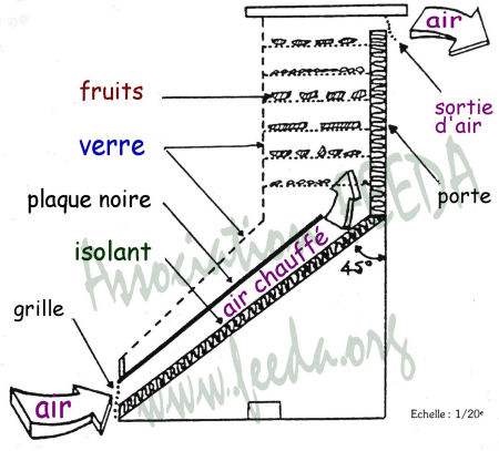

Message  sangten Sam 27 Juin 2015 - 20:29
Les tomates commencent à grossir, la pluie n'est pas pour tout de suite, c'est donc parti pour le séchoir.
Ce sera un truc dans ce genre
séchoir à fruit Sychoi10
voilà une ébauche de plan
séchoir à fruit Sychoi11
pour l'instant, ça me suffit.

dans la zone des fruits, sur la vue en coupe, la répartition de l'air chaud serait surement meilleure si l’entrée et la sortie de l'air étaient dans des angles opposés selon une diagonale

ou une sortie air chaud avant/arrière
deux roues et poignées de manutention ?
séchoir à fruit Lead-Chart%20jpg
j'ai perdu la source de l'image ....
edit: j'ai retrouvé: site anglais d'où provient l'image ci dessus
avec feuille de débit et tout...

Greenfrog, merci. C'est un article très intéressant. Je le mets en favoris
Bien sûr qu'on va mettre tout ça sur roues.
En revanche, pas de CP.
Blaise, ce n'est pas dying chamber, mais bien drying chamber.

mon modele se veut rep repliable pour des questions d encombrement, mais la ou je bloque encore concerne la plaque noire d accumulation de chaleur...je voudrais eviter des trucs qui pollueraient les bonnes tomates...a part la peinture bio,si tu as une piste je suis preneur...

Toma, je suis un peu comme toi, pour l'instant, je tatonne.
j'ai plusieurs pistes :
la tôle noire, brute de laminage, par exemple ici
la peinture bio, par exemple ceci
ou, pourquoi pas, la plaque émaillée noire mat ?

pour l'accumulation de chaleur il y a l'ardoise

Pour le noir, un coup de chalumeau sur la surface ? c'est pas toxique le noir de charbon !
Messages : 14932
séchoir à fruit Empty Re: séchoir à fruit
Message  greenfrog Dim 28 Juin 2015 - 8:28
une bâche noire tendue sur une tôle devrait faire l'affaire aussi ?
le type de bâche utilisé pour faire des bassins d'eau etc
green frog (le grenouille que je suis c'est suffisamment brûlée les pattes sur cette bâche bounce )

Message  phil135 Dim 28 Juin 2015 - 9:20
la suie non grasse, noir de fumée, en fait des particules de carbone quasi pur sont une matière acceptable et pas chère pour absorber le rayonnement solaire depuis le visible jusqu'à l'infra-rouge
idéalement il faudrait coller le carbone sur la surface avec un vernis en très petite proportion (ou alors beaucoup de solvant qui s’évaporera), transparent dans un spectre aussi large que possible, et bon conducteur thermique (c'est apparenté à du plastique, donc couche fine)

Ces bâches noires, il en existe de deux type :
en PVC
en EPDM
autant je recommanderais plutôt l'EPDM  pour les bassins, autant ce serait un surcoût inutile je pense pour un séchoir à fruits et légumes
une tôle noire (ou peinte en noir) peuvent être d'excellentes solutions aussi...
Je fais partie d'une association qui possède une grange paumée dans les Pyrénées, à 45 minutes de marche de la première route.
De séchoir à fruits nous ne disposons pas encore, mais dans le même ordre d'idée (utilisation "calorique" de l'énergie solaire), nous avons profité de l'opportunité de récupérer une certaine quantité de douches solaires (outres en matière plastique, une face transparente l'autre noire, avec petit tuyau et pommeau de douche en bout).
L'un des membres a également réalisé un prototype de four solaire (caisse en carton protégée par du scotch d'emballage, parois intérieures et réflecteur recouverts d'une fine tôle d'alu. Le plat de cuisson doit être noir).
Ce qui tend à indiquer que de nombreux matériaux sont susceptibles de convenir, c'est la couleur qui importe. avec un bémol toutefois : le bois superficiellement brûlé au chalumeau. La couleur y est, cependant le matériau lui-même n'est pas le meilleur thermo conducteur pour la plaque destinée à réchauffer l'air. Enfin, ce n'est que mon avis

Le facteur prépondérant est le pouvoir réfléchissant ( albédo) qui doit être les plus faible possible. Le noir de fumée est idéal mais pas facile à mettre en œuvre de façon pérenne. Voir les albédo Ici
Ensuite, il faut que la transmission entre la surface absorbante et l'air soit la meilleure possible, donc la conductivité la plus grande.

Boiseux33 a écrit:Ce qui tend à indiquer que de nombreux matériaux sont susceptibles de convenir, c'est la couleur qui importe. avec un bémol toutefois : le bois superficiellement brûlé au chalumeau. La couleur y est, cependant le matériau lui-même n'est pas le meilleur thermo conducteur pour la plaque destinée à réchauffer l'air. Enfin, ce n'est que mon avis
Il faut que le matériau absorbe la chaleur, mais aussi la retransmette immédiatement. Il ne faut donc pas d'inertie thermique. Il faut un matériau conducteur. La tôle noire me parait un très bon matériau ainsi que le galva (ancien). Je vais faire des recherches dans cette direction.

tout comme Alain,j ai un penchant pour de la tole teintee dans la masse...je me dis de facon tres subjective que le "degazage " a deja eu lieu en grande partie...le probleme reste le cout de ce materiau pour que la facture finale reste correcte .

Un tole peinte avec de la peinture pour conduit de cheminée (haute T°) , noir mat ? un capot de limousine ? doit bien en passer de temps en temps du coté de Gayetville (vu que c'est un peu trop loin pour le scooter).
