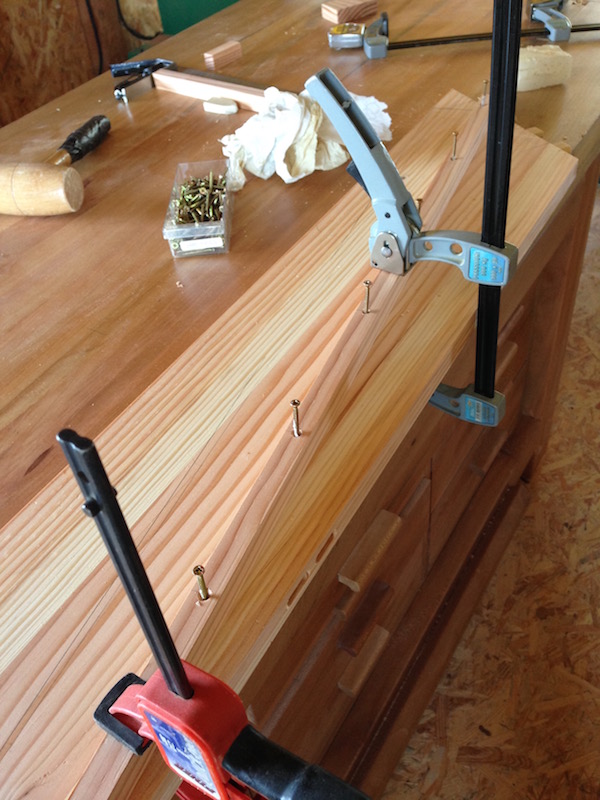

Message  sangten Mar 14 Juil 2015 - 17:30
La suite, parce que là, on n'avance pas.
Préparation du chassis destiné à recevoir les feuilles de grillage d'acier qui va servir de capteur/condensateur de chaleur. Il y aura 6 couches de ce grillage, au travers duquel l'air passera, pour se réchauffer. Ce capteur est situé dans le truc en biais devant le séchoir. Une vitre polyester le recouvre pour protéger, et le chassis en biais sert en quelque sorte d'échangeur de chaleur. L'air rentre d'un coté et ressort de l'autre, plus chaud, en ayant chopé les calories concentrrées dans les plaques.
Pour ce faire, le cadre sera usiné de 6 rainures faites à la scie montée sur la toupie
séchoir à fruit - Page 2 Img_3729
Après usinage, on a 4 morceaux comme ceci, dans lesquels les plaques seront enchâssées.
séchoir à fruit - Page 2 Img_3813
Pour fixer le cadre, je vais faire un montage provisoire, qui sera refait si ce capteur fonctionne. De toute façon, comme une fois fixé, il n'y a aucun effort, on verra.
séchoir à fruit - Page 2 Img_3814
Essai avec une plaque. Je n'ai pas acheté toutes les plaques, ne sachant pas ce que ça donne.
séchoir à fruit - Page 2 Img_3815
Ensuite, on passe à la fabrication du support du châssis échangeur. Je reprends les calculs du gonze et je trouve un angle de 125°. Les montants sont faits en fonction.
séchoir à fruit - Page 2 Img_3816
essai du chassis
séchoir à fruit - Page 2 Img_3817
repérage des emplacements des dominos
séchoir à fruit - Page 2 Img_3818
Dominotage
séchoir à fruit - Page 2 Img_3819
Re-dominotage
séchoir à fruit - Page 2 Img_3820
Maintenant, vu le poids que l'ensemble va faire, il faut renforcer le support, sinon, je lui donne pas deux jours au bouzin.
Donc petite jambe de force
traçage
séchoir à fruit - Page 2 Img_3821
J'ai la flemme de mettre en route la SAF pour 2 coupes. Je vais donc pratiquer un peu la scie japonaise Lidl. J'en ai d'autres, beaucoup plus chères, mais franchement, celle-là, je commence à avoir l'habitude de m'en servir à tout bout de champ. Et c'est toujours la première lame que j'utilise. Je lui en ai fait pourtant voir des vertes et des pas mures.
Donc un petit coup de ciseau, parce que le douglas, c'est une grosse merde à couper à la main en travers
séchoir à fruit - Page 2 Img_3822
et un coup de scie
séchoir à fruit - Page 2 Img_3823
pas mal
séchoir à fruit - Page 2 Img_3824
Ensuite on passe au dominotage des traverses du caisson. Traçage au trusquin. Pas pris de tof. Là, c'est parti pour de la petite série.
séchoir à fruit - Page 2 Img_3830
Rainurage des emplacements des panneaux latéraux et facial
séchoir à fruit - Page 2 Img_3826
Et tout ce joli petit monde sur l'établi aux fins du premier montage à blanc. Bon, ça, c'était avant le rainurage. M'en voudrez pas.
séchoir à fruit - Page 2 Img_3827
Tiens, puisque vous en parlez, dans le fond, Pompom et RPG, qu'est-ce qu'ils sont bavards ces deux là. Ils causent, mais on voit pas beaucoup ce qu'ils font, vous trouvez pas ?
Donc le rainurage :
Les traverses, je les ai faites à la def sous table, et les montants, comme c'était de la rainure arrêtée et qu'il y avait un peu de largeur, je les ai faites à la volée. Ca vous convient, dans le fond ?
Ensuite, vite fait, je visse les tasseaux supportant l'échangeur de chaleur. Et c'est là que je m'aperçois que je me suis planté dans mon angle, puisque je n'ai pas pris en compte la différence avec le châssis. On verra bien.
séchoir à fruit - Page 2 Img_3828
et maintenant :   Tada !!!
premier montage à blanc de la structure, pour constater les bêtises :
séchoir à fruit - Page 2 Img_3829
A suivre ...
