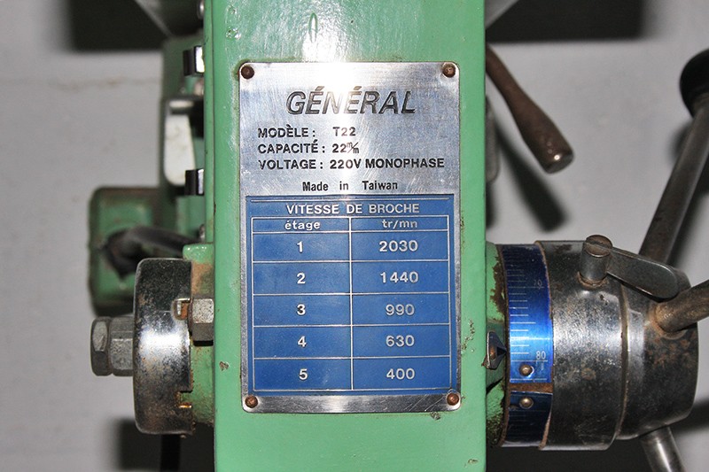

Bref, Ma PAC est une bonne vieille Mécafer, pure production taïwanaise des années 80. Modèle 100.057, elle a 5 vitesses, une colonne à crémaillère de 50cm (pour à peine 19cm du mandrin au plateau), 22mm annoncée en capacité (acier ???) et elle fait son poids la coquine !!!
Motorisée avec un Leroy Saumer de 370W à 1800trpm, je l'ai récupéré au boulot voici quelque temps. Elle partait à la benne pour cause d'inter HS mais après une petit réparation de fortune, elle m'a rendu bien des services. Pour autant, l'inter n'était pas son seul problème : la poulie montée directement sur le moteur a son orifice qui s'est ovalisé avec le temps. Et désormais, les vibrations deviennent vraiment très problématiques. J'aurais souhaité pouvoir la faire durer un peu plus pour la menuiserie et prendre à moyen terme une autre PAC ou plutôt une fraiseuse/perceuse pour le métal (je compte créer un poste métal dédié et séparé car j'en ai marre de mélanger limaille et copeaux...)
La poulie est en alu. Son axe et celui du moteur comportent une rainure dans laquelle vient se loger un taquet métallique. Ce dispositif permet donc une rotation solidaire. Pour empêcher la poulie de remonter, il y avait un pointeau qui la traverse et qui bride le taquet, ainsi qu'une vis qui vient dans l'axe du moteur et qui chapeaute la poulie. Le pointeau a pris du jeu (ou c'est plutôt le pas de vis de l'alu qui en a pris) : j'ai eu beau lui mettre du frein filet, puis le coller, rien à faire il se dévisse continuellement. J'ai ajouté des pointeaux aux 3 autres points cardinaux mais cela n'a pas suffit à stabiliser la poulie dont l'orifice est trop ovalisé.
L'axe du moteur fait 14mm.
Auriez-vous des idées sur la façon de faire durer un peu plus cette grand mère ?
> Adapter un système de bridage efficace ?
> Faire rectifier la poulie et ajouter une bague adaptatrice (mais je n'ai pas de tour) ?
> Trouver une poulie correspondante ? Même diamètre, même hauteur, même nombre de vitesse, même système de bridage avec le taquet, ça risque de ne pas être simple à trouver ...
Merci pour votre aide.

Bonjour Bick et à tous,
Ta PAC a l'air de ne pas avoir été malmenée, et ça vaut sans doute le coup de la réparer.
Ton taquet , c'est à dire la clavette, a l'air d'avoir mal apprécié les serrages de ta vis radiale. Je ne sais pas apprécier sur la photo si l'alésage de la poulie est ovalisé. As tu le moyen de contrôler cela? Dans le pire des cas, tu pourras la changer. Une poulie étagée à 4 étages doit pouvoir se trouver assez facilement en alésage de 14. Et dans quel état est le taraudage au bout de l'axe moteur? C'est la vis qui vient bloquer la poulie sur l'arbre et l'empêche de remonter. Si il est en mauvais état, il te faudra peut être réparer le filetage En perçant et taraudant au diamètre supérieur. Mais sur un arbre de 14 ça risque d'être chaud.

J'ai la même, mais encore plus ancienne elle est de 1981. Même si ça n'est pas une PAC de compétition, et contrairement à certaine production actuelle, au moins elle n'a pas de jeu dans la broche! Ça vaut largement le coup de la remettre en état.
Sur ce modèle, les poulies sont en fonte et le moteur est différent.
J'ai également remplacé l'inter, mais pas parce qu'il était HS, c'est parce que je ne le trouvait pas pratique...
La solution le plus simple serait de la réaléser légèrement et la remonter avec du clinquant... Mais pour ça il faudrait un tour...

Bonjour, j'ai exactement la même avec le moteur Leroy, c'est increvable et amplement suffisant pour ma main gauche
Je te propose la méthode " Bourrin " adaptée dans une autre vie ( tous les marins ne sont pas des "délicats " )

Bonjour et merci pour vos réponses.
BICK
L'investissement en machines dépasserait légèrement celui d'une nouvelle PAC
Ty
J'ai fait un rainure dans la clavette afin qu'elle ne bouge pas dans son logement (étant donné que le pointeau fini par se desserrer même avec de la loctite : la pas de vis dans l'alu est désormais trop lâche)
L'ovalisation de l'alésage de la poulie se voit à l'oeil nu ..... Ou du mois en la faisant osciller à la main. Il doit y avoir au moins 5/10 de jeu ...
Si je peux trouver une poulie à 4 étages, ça serait pas mal. Ca risque d'être compliqué pour 5 étages ?
En tout cas le taraudage en bout d'arbre est impeccable. C'est du M5. Je le trouve d'ailleurs un peu petit !
Je note que la tienne n'a pas de contacteur de sécurité dans le carter des poulies. Ce qui n'est pas forcément plus mal car j'ai déjà pris le 220V en changeant les courroies ....
La mienne a un peu de jeu dans la broche, mais ça me paraît largement suffisant pour une utilisation bois !
Ah si la mienne avait ses poulies en fonte, je pense que ce fil n'existerait pas !
Pour l'interrupteur, je l'ai également remplacé ..... par un interrupteur mural ! Depuis j'ai pas senti le besoin de le remplacer par un interrupteur de sécurité. Ca fait déjà interrupteur coup de poing : quand je lui mets une claque, ça s'arrête net !
Je pensais effectivement à tenter une réparation light en rectifiant la poulie. Je ne connaissais pas le terme clinquant. Il faudrait que je trouve pas trop loin quelqu'un avec un tour car je doute qu'un pro s'intéresse à cette petite opération, ou alors à un tarif dissuasif ...

la loctite, c 'était du bloc press ?
moi, je tenterais l'époxy, pour le demontage, ca ne resiste pas a la chaleur, normalement, un coup de lampe a souder et c'est bon
la difficulté est d'empecher la colle de couler avant la prise
de coller la poulie bien en place pour qu'elle tourne rond
c 'est bizarre qu'il y ai une vis pointeau alors que tu a une vis supérieur dans l'arbre, ca fait double emploi
j ai une taiwanaise identique avec une poulie fonte, elle ne tourne pas super rond non plus d 'origine
c 'est sur que la réparation avec un tour est bien plus mécanique, mais ca ne coute rien d'essayer le collage

Ayez ! J'ai trouvé mon bonheur à pas trop cher : 50€

J'ai un peu avancé ce we. J'ai apporté deux modifs :
> D'une part, j'ai ajouté 3 rondelles sous la poulie pour la relever un peu. Ce qui a eu deux incidences :
> Je ne sais pas pourquoi cette poulie était vraiment basse et non de niveau avec la poulie du mandrin. L'ajout des rondelles réduit un peu cet écart.

Quelques news sur cette PAC :
> J'ai retiré et changé les pointeaux collés avec du frein filet fort (vindieu, même au chalumeau ça n'est pas sorti tout seul !!!)
> Ils ont été recollés à l'araldite, avec 24h de séchage
> J'ai ai profité pour nettoyer les poulies à l'acétone (pouaaaahh, c'était bien crade !)
> J'ai aussi vérifié que le vissage dans l'axe n'appuyait pas trop sur la poulie (elle tourne "assez" librement). A l'origine, il devait avoir un système d'asservissement, un vrai !
Bilan des essais :
> Je reconnais plus ma PAC, surtout du point de vue sonore. C'est simple : désormais je peux percer sans le casque anti-bruit !!!!
> En fonctionnement, elle semble tourner comme une horloge. Mais au son, on sent bien que la rotation n'est pas totalement équilbrée.
Mon bon, pour l'instant on va s'en contenter et attendre de voir combien de temps elle va tourner encore. Et qui sait, d'ici là, peut-être qu'un petit/gros tour aura intégré l'atelier et que je serais en mesure de tourner ma propre poulie !!!
A ce propos, je me demandais de quelle façon était usinée la rainure accueillant la clavette de liaison, celle qui se trouve à l'intérieur de l'alésage ?

Un petit mot juste pour dire que la PAC se porte pas mal depuis cette réparation. Les pointeaux n'ont pas bougé et la poulie reste assez stable.
Par contre ce sont les mandrins qui vont pas terrible : le mandrin manuel (un bricomachin donc c'est pas très étonnant) se desserre seul, surtout avec les petits forets, tandis que le mandrin clé présente un point de plus en plus dur (surement un pb de copeau métal qui s'est inséré là où il ne fallait pas). Bizarre car c'est un LFA, normalement ils font plutôt du bon matos ?!
J'hésite à réinvestir dans un nouveau mandrin car je pressens que la machine ne fera pas une décennie.

bob47 a écrit:Fait tremper tes mandrins dans du pétrole ou autre et remet un peut d’huile sa peut améliorer la chose
J'ai suivi ton conseil, avec du pétrole :
> Avec le mandrin qui ne tenait plus les petits forets, cela a bien amélioré la situation. Ca va m'éviter de claquer pour un neuf .
> Avec le mandrin qui présentait un point dur, cela a fluidifié son comportement mais le point dur subsiste. Il faudrait que je le démonte mais il n'y a pas de vis au fond de la gorge. Il faudrait que j'enlève le cône pour voir s'il n'y aurait pas une vis au fond de sa gorge.
Je vais tâcher de poser la question à LFA.
Merci en tout cas pour le conseil.
