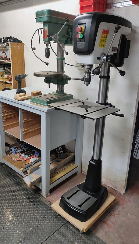

Le déballage

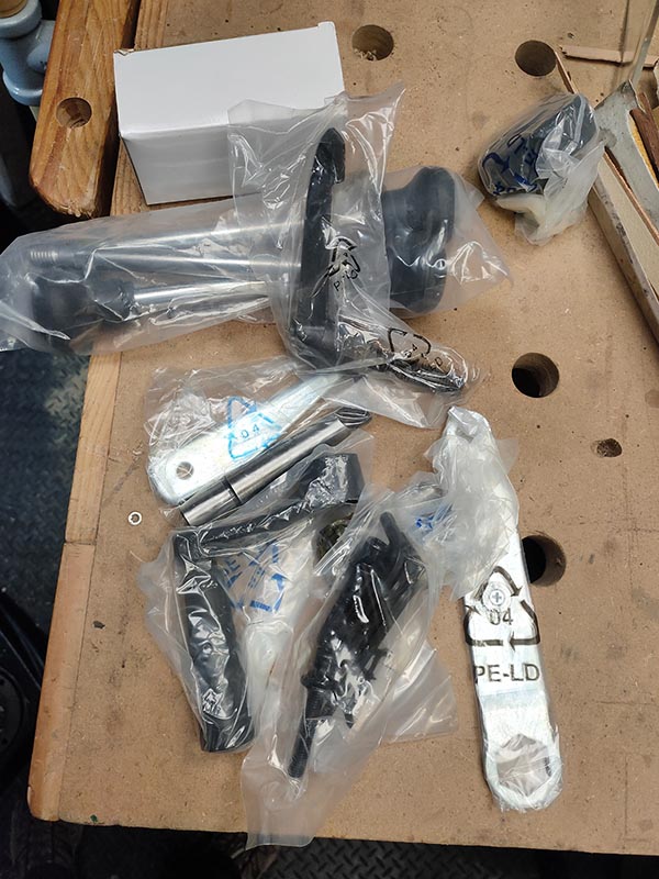

Donc machine réceptionné dans un grand carton sur palette. Heureusement que le vendeur l'avait bien enrubanné car le plastoc était trempé.
L'emballage était à l'image de l'ensemble de la prestation de la machine : le carton était bien protégé, épais, cerclé, avec des renforts sur les arêtes. Il fallait vraiment un incident majeur pour que la machine n'arrive pas entière !
Elle est bien calée dans du polyester : colonne, socle, table, tête et accessoires. Même le manuel d'utilisation est dans une pochette plastique scotchée sur le carton.
Toutes les pièces sont soigneusement rangées dans des sachets plastiques épais, et les pièces en métal sont généreusement "coated" contre le rouille.
Déballage dans le garage et descente des pièces à la cavatelier. J'ai juste dû un peu forcé pour la tête qui doit faire dans les 50kg et dont le préhension n'est pas facile à cause du capot plastique des poulies qu'on a peut de casser --> il aurait mieux fallu le faire à 2.
Un bon gros colis !
Tout était parfaitement emballé
Le montage
Rien de sorcier et tout est bien expliqué dans la doc (en anglais, français et allemand). Chose bizarre, le manuel disponible sur le site web JET n'est pas tout à fait le même que cette doc papier.
Les étapes :
Et voilà fifille à sa place, prête à se mettre à l'ouvrage comme toute bonne ouvrière !
Alors en fait, force est de constater que, même si ce n'est pas dangereux, la PAC n'est pas très stable sur cette planche à roulettes. Je vais donc caler la planche avec des coins.
A terme la PAC restera dans cette zone, mais sans roulette. Je surélèverai le socle d'une part parce que la cave est inondable et d'autre part 5-10cm en plus ne me dérange pas compte tenu de ma taille.
La pièce maîtresse, qui fait son petit poids !!!
Ouff, le montage s'est bien passé !
La PAC est à sa place (pseudo) provisoire

- Inspection sous toutes les coutures : a priori tout est arrivé intacte !
- Nettoyage de la colonne, du socle et de la table avec de l'essence F.
- Accouplement colonne - socle (4 vis BTR) que l'on redresse verticalement
- Il faut ensuite retirer le collier + la crémaillère
- On introduit un axe avec un engrenage fort graissé dans la table et on vient y brider la poignée
- On engage la crémaillère dans la le trou de la table, en la mettant en contact avec l'engrenage
- Première opération physique : il faut soulever table (20kg ?) et crémaillère pour les introduite dans la colonne
- Une fois ceci fait, il faut replacer le collier qui tient le crémaillère, sans trop serré cette dernière pour qu'elle soit libre de tourner à 360°, mais pas trop peu afin qu'elle ne s'échappe pas !
- Vient ensuite l'étape vraiment difficile : mettre la tête sur la colonne. Vu le poids de la bête j'ai rusé. Initialement je pensais utilisé le treuil mais finalement j'ai opté pour un montage au sol, colonne couchée, en mettant la table à 90°. Ca s'est quasiment fait tout seul.
- On ne peut pas en dire autant pour remettre la PAC sur pied --> il a fallu bien forcer.
- Reste à mettre la bête à sa place. Comme elle fait un peu de moins de 100kg, il est possible de la faire ramper en la penchant. Ce que je n'ai pas fait de crainte d'abimer les tapis caoutchouc de l'atelier et de toute façon je dois redistribuer complètement l'atelier, donc ce n'est pas sa place définitive. Aussi je l'ai mise sur une planchette à roulettes. Plus facile dire qu'à faire. Là aussi j'ai rusé avec des cales. En faisant très attention car il y avait un risque certain de la faire tomber. Mais tout s'est bien passé.
- Pour finir, j'ai monté les poignées du volant, ainsi que le mandrin auto-serrant B16

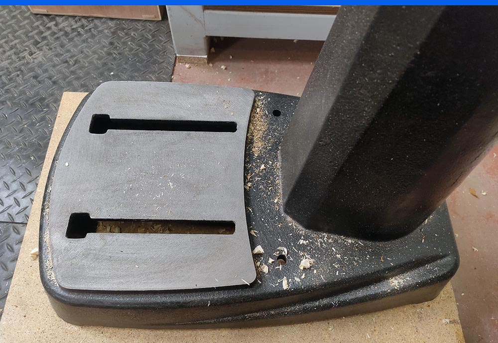

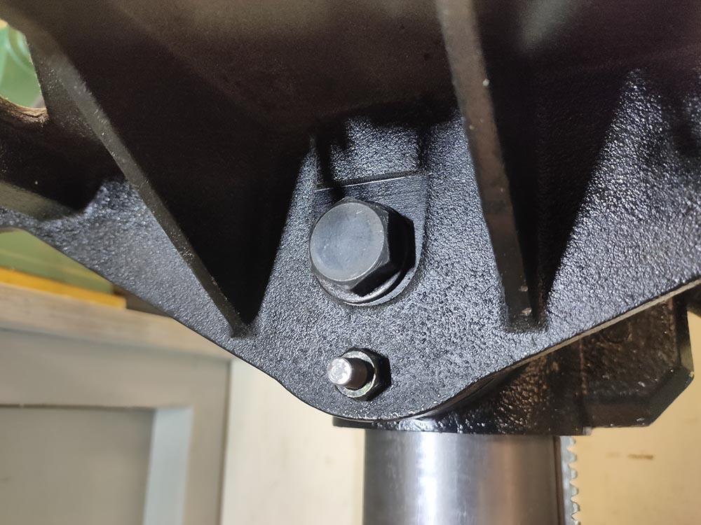

Le piètement
Rien d'extraordinaire à dire. Le pied est massif, en fonte, sa partie plate est sommairement usinée. Je ne l'utilise pas pour la fixation donc je couvre pour éviter d'avoir des tonnes de poussière dedans, voire d'y faire tomber quelque chose.
La colonne et le système de levage
Rien non plus d'extraordinaire sur la colonne. Son état de surface est impeccable. Je l'ai généreusement badigeonné de Silberkleit, j'espère qu'elle ne rouillera pas trop !
Le système de rotation de la table est classique : deux bagues prennent en sandwich une barre biseautée avec crémaillère. Bien réglé ça marche mais vu le poids de la table ce n'est pas fluide. Il faut peut-être un peu de rodage.
Le système de levage à poignée est lui aussi classique. Les engrenages paraissent de bonne qualité. La poignée qui tourne sur un axe est agréable, son fixation béton, et la montée est très fluide. Par contre vu la hauteur de la bête, ça prend une plombe de la parcourir en entier !
Je suis plus dubitatif sur le positionnement de la poignée de verrouillage : la poignée de levage peut gêner. C'est bizarre sur une version précédente, cette poignée était orientée à gauche. Ce coup-ci je pense qu'ils ont voulu améliorer la productivité en ayant une double action avec la même main. En tout cas le verrouillage se fait avec un demi tour, donc pas besoin d'utiliser la fonction d'indexation.

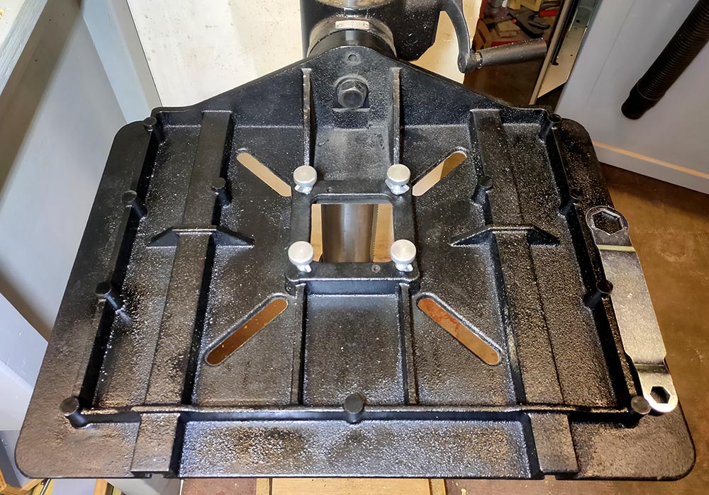

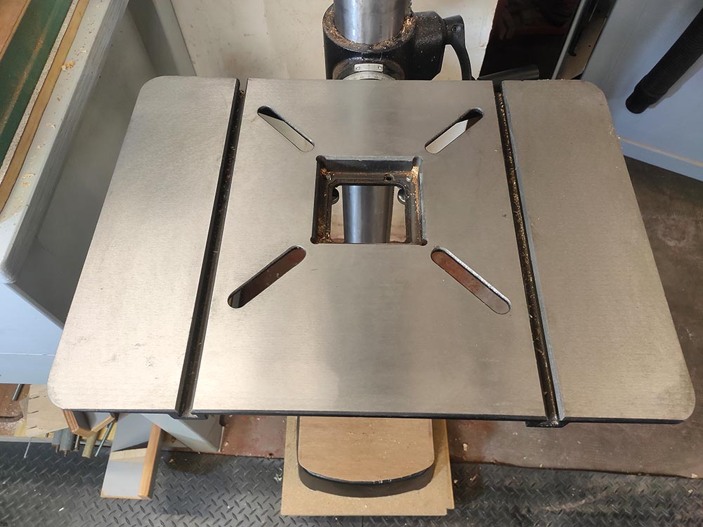

La table
C'est une belle pièce. Encore heureux vu que c'est vendu comme l'un des attraits majeurs de cette PAC.
L'état de surface est royal : c'est digne d'une table de dégau. On se mire presque dedans. Après dégraissage, je l'ai bichonné aussi au Silberkleit.
Elle comprend un logement pour insert en son milieu, deux rainures pour presseurs et guide, et 4 ouvertures pour passage de serre-joints
De prime abord, elle peut sembler un peu fine. Ces bords font 10mm et sont plats en-dessus, ce qui permet de brider des pièces depuis les bords. C'est très pratique : sur la table de mon ancienne PAC, je ne pouvais pas le faire facilement à cause des nervures de rigidification. Il y en a aussi sur la table de la JET. Je n'ai pas noté de problème de rigidité, elle est donnée pour supporter 30kg, à mon avis on peut y mettre 100kg !
L'insert fait 10x10cm pour 22mm de haut. Il comprend un système de compensation d'assiette avec 4 vis molletonnées avec écrou d'arrêt. C'est bien pensé car pas besoin d'arrondir les angles des inserts : il y 4 trous aux angles. Une fois réglé, c'est un plaisir à utiliser. Seul petit grief : j'aurai bien aimé que l'insert ne soit pas centré, ce qui permet de tourner 4 fois l'insert sans retomber dans e même axe de percement (ce qui aurait permis 8 positions en retournant l'insert). Un détail. En tout cas, en terme d'inserts, je suis prêt à tenir une année.
La rainure fait 8.5mm de large et le logement 8.5x13.5 : pas de mauvaise surprise, c'est standard pour les écrous des presseurs.

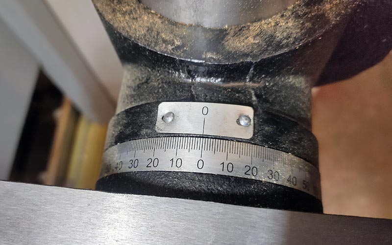

Le système de pivotement de la table
Il est constitué d'un rapporteur d'angle, d'une vis de serrage et d'un ergot de blocage à 90°. Un clé double avec aimant est fournie pour ces deux derniers.
Le rapporteur d'angle ne fait pas très qualitatif mais il est très lisible et précis.
J'ai eu un mal fou à desserrer la vis la première fois. Autant dire que c'était mission impossible avec la clé fournie.
Une fois desserré, on visse la l'ergot de blocage pour le faire sortir.
Ensuite la table pour pivoter dans les deux sens à 360°. C'est top ! Il manque juste une position 90° avec l'ergot Je verrai si je peux la percer.
Pour remettre à l'horizontale : on remet la table avec le rapporteur, on dévisse complètement l'ergot que l'on enfonce au marteau, puis on resserre la vis de serrage. Souci, une fois l'rgt enfoncé il y a quand même un jeu. J'en reparle dans le chapitre sur le réglage.

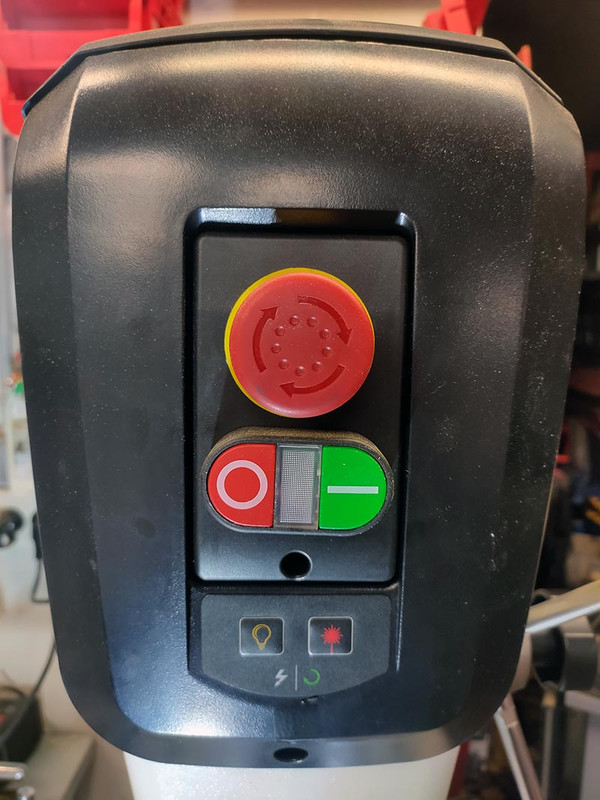

Boutons de contrôle
Ils sont en façade et non sur le côté comme mon ancienne PAC : c'est particulièrement pratique. Par d'interrupteur/coup de poing intégré comme souvent, là les commandes sont dissociées. Cela différè de la version US qui a un arrêt/coup de poing (avec une clé de verrouillage intégrée) qui paraît vraiment super, mais cela ne doit pas respecter les normes EU. Donc un bouton ON, un OFF et un coup de poing. Il y a également un bouton pour la lumière et un pour le laser (j'y reviens plus loin), plus un voyant LED indiquant que la machine sous courant. Je le trouvais un trop lumineux, il me gênais, je l'ai donc masqué.
Rien à redire sur ces commandes, elles fonctionnent parfaitement et ne font pas kamelote.

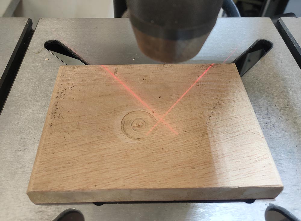

Le spot LED éclaire pas mal, Mais .... comme la plupart des éclairages sur les PAC, la source vient de l'arrière et donc le mandrin + foret fait de l'ombre. Bref, c'est mieux que rien, mais c'est loin d'être parfait.
Par contre je suis pas mal déçu avec le laser. Celui-ci est placé derrière comme la lampe LED, il souffre d'autant plus de présence du mandrin que celui fourni et plus long que celui à clé fourni aux US, résultat : la croix se résume à un V. Et il n'y a pas grand chose pour y remédier. De plus son intensité est carrément très faible. De sore que quand on allume le spot, ses traits sont absolument invisibles. Bref le laser à utiliser dans le noir ....
C'est vraiment dommage car ses traits sont fins et bien définis, le réglage est vraiment très précis. Bref ça vise bien mais ce n'est pas du tout confortable. Il faut que je me renseigne pour savoir s'il n'y aurait pas un loup ?!
Une dernière critique : il n'y a pas d'extinction automatique. OK pour la LED, ça se voit mais il est très facile d'oublier le laser et s'en apercevoir quelques jours plus tard ...
La tête laser est indiquée avec la flèche rouge
La LED et le laser sont allumés....

Le piètement

La table

Boutons de contrôle
Eclairage et visée laser

Le déballage
Un bon gros colis !

La table semble un peut légère sur la photo
A++
Bob
A++
Bob
bob47- complétement accro
- Messages : 2565
Points : 3345
Localisation : THONON
Re: Perceuse à colonne sur pied JET JDP-17
C'est une impression. En fait ses bords sont fins pour pouvoir brider les pièces avec des serre-joints. Mais le dessous est nervuré pour rigidifier. Je ferai un focus particulier sur cette table avec des photos.
Elle est donnée avec une capacité à supporter une charge de 30kg. Je m'inquiète pas, je pense que 100kg passerait ....
