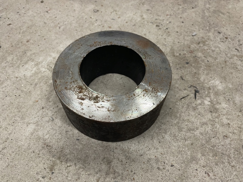

Je commence avec cette ébauche creuse qui fait environ 130x70x45mm
![Fabrication d'une platine tournante de grappin forestier Img_1710](https://i.servimg.com/u/f68/17/37/47/27/img_1710.jpg)
Alésage de l'emplacement de la cage de roulement conique et j'en profite pour faire un petit épaulement qui me servira de d'emboitement sur ma platine
![Fabrication d'une platine tournante de grappin forestier Img_1711](https://i.servimg.com/u/f68/17/37/47/27/img_1711.jpg)

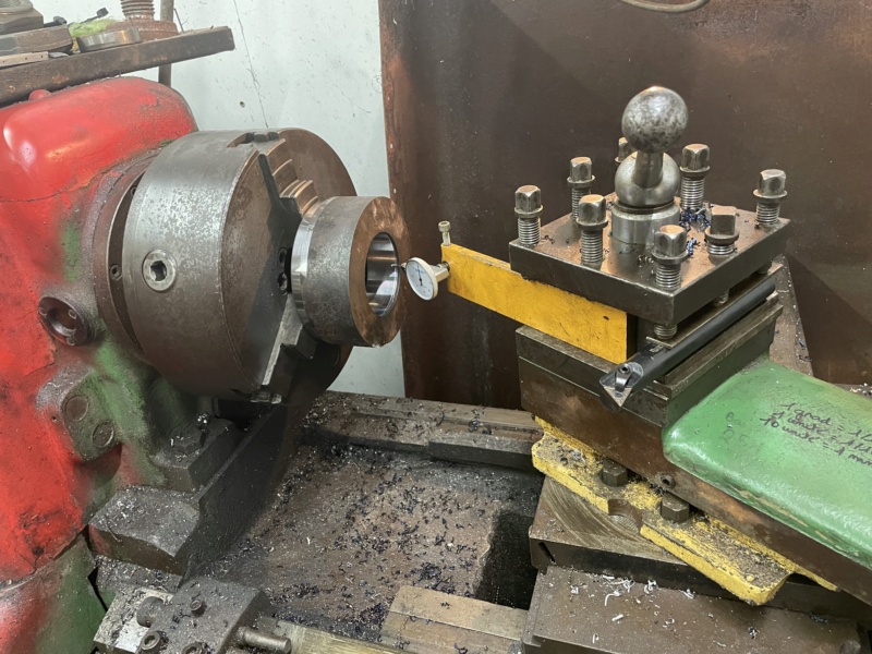

Une fois le premier côté dressé puis alésé, je retourne la pièce, et je la règle de manière à respecter le plus précisément possible la coaxialité des 2 roulements.
![Fabrication d'une platine tournante de grappin forestier Img_1713](https://i.servimg.com/u/f68/17/37/47/27/img_1713.jpg)
![Fabrication d'une platine tournante de grappin forestier Img_1712](https://i.servimg.com/u/f68/17/37/47/27/img_1712.jpg)
Même procédure, dressage, alésage
![Fabrication d'une platine tournante de grappin forestier Img_1714](https://i.servimg.com/u/f68/17/37/47/27/img_1714.jpg)

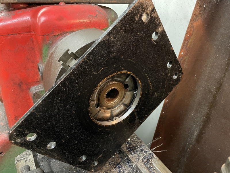

Etant donné que je n'ai pas de fraiseuse pour aléser la platine à 128mm de diamètre, je décide un montage un peu dangereux à qui ne prends pas de précautions...

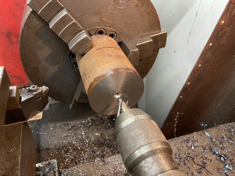

Grâce à une poulie emprunté à un moteur de coccinelle, je la pointe au centre de la platine. Pour cela, je la soude avec un mig et du fil HLE (haute limite élastique) de 3 cordons de 30mm. Ce montage me permet d'aléser la platine sur le tour à 400tr/min. Ca passe sans encombres
![Fabrication d'une platine tournante de grappin forestier Img_1716](https://i.servimg.com/u/f68/17/37/47/27/img_1716.jpg)
![Fabrication d'une platine tournante de grappin forestier Img_1717](https://i.servimg.com/u/f68/17/37/47/27/img_1717.jpg)
![Fabrication d'une platine tournante de grappin forestier Img_1810](https://i.servimg.com/u/f68/17/37/47/27/img_1810.jpg)
Une fois alésé, on retourne, et on dessoude la poulie, un coup de propreté et c'est parti

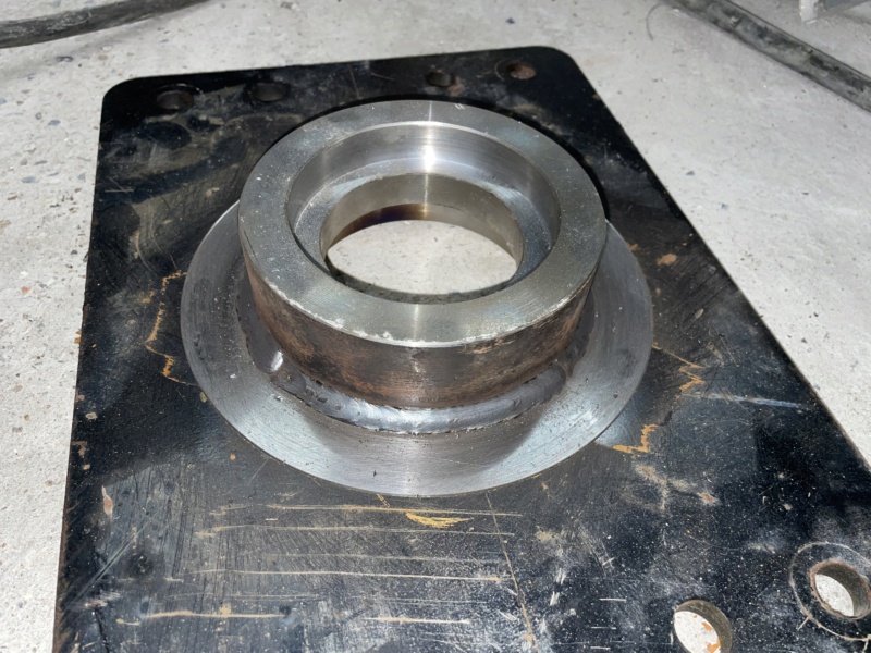

Suite logique, je peux souder le moyeu avec la platine
![Fabrication d'une platine tournante de grappin forestier Img_1813](https://i.servimg.com/u/f68/17/37/47/27/img_1813.jpg)

Comment dessoudes-tu la poulie ? A la disqueuse ?

J’aurais dit au tour puisque elle est concentrique. Avec la poupée mobile en appui pour éviter qu’elle aille valdinguer

Oui c’est dessoudé au tour à l’outil à saigner au maximum puis un petit coup au burin.
