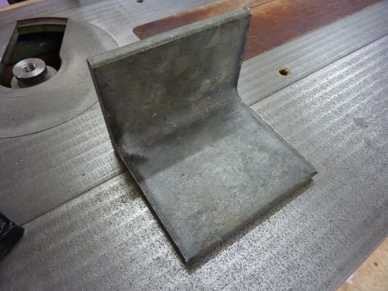

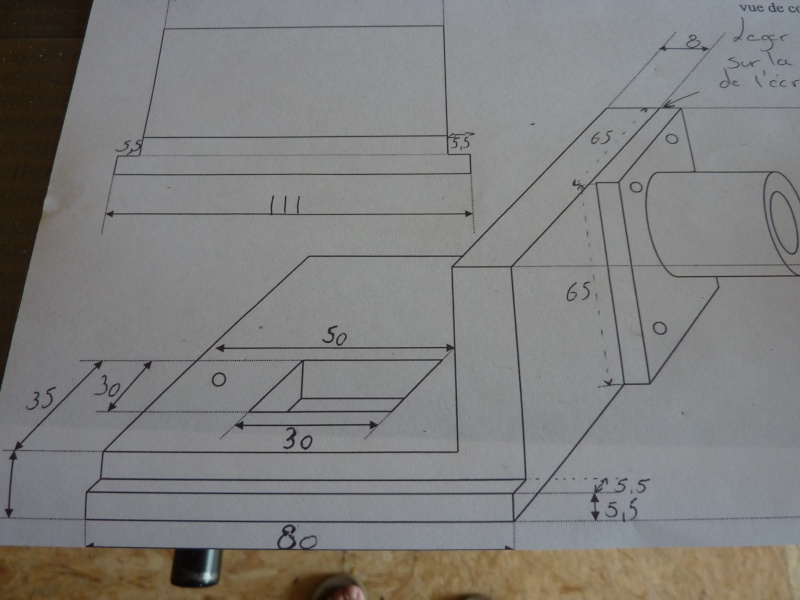

Cela commence par un dessin, et quelques bouts de ferraille !
![Fabrication d'une platine avec coulisses et vis-mère pour établi ! P1010634](https://i.servimg.com/u/f37/16/27/71/45/p1010634.jpg)
le dessin
![Fabrication d'une platine avec coulisses et vis-mère pour établi ! P1010635](https://i.servimg.com/u/f37/16/27/71/45/p1010635.jpg)
la future platine !
![Fabrication d'une platine avec coulisses et vis-mère pour établi ! P1010636](https://i.servimg.com/u/f37/16/27/71/45/p1010636.jpg)

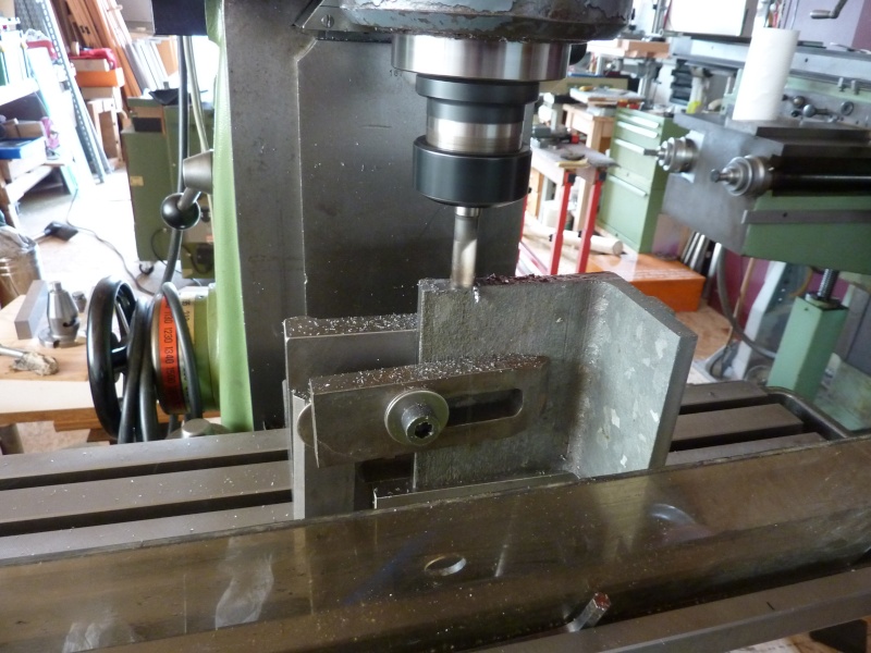

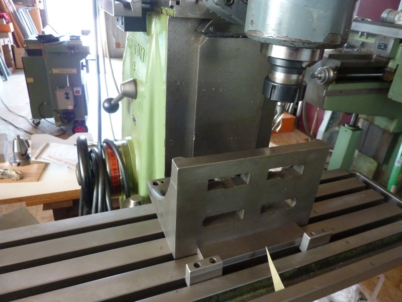

préparation de la mise en place de la platine, sur la fraiseuse!
![Fabrication d'une platine avec coulisses et vis-mère pour établi ! P1010637](https://i.servimg.com/u/f37/16/27/71/45/p1010637.jpg)
fixation de la pièce et fraisage des côtés pour que tous les angles soient précis et d'équerre !
![Fabrication d'une platine avec coulisses et vis-mère pour établi ! P1010638](https://i.servimg.com/u/f37/16/27/71/45/p1010638.jpg)
idem de l'autre côté
![Fabrication d'une platine avec coulisses et vis-mère pour établi ! P1010639](https://i.servimg.com/u/f37/16/27/71/45/p1010639.jpg)

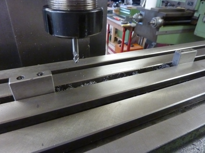

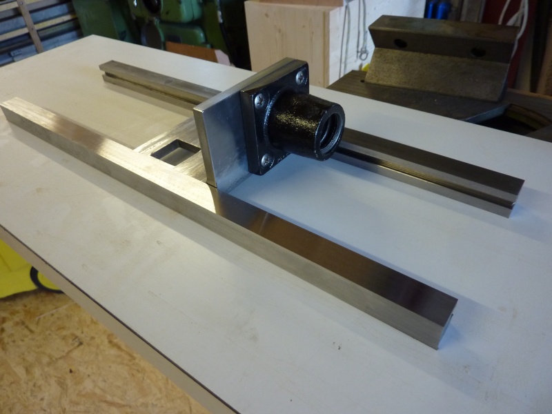

ensuite fraisage des parties coulissantes ! Bien sûr, des deux cotés
![Fabrication d'une platine avec coulisses et vis-mère pour établi ! P1010640](https://i.servimg.com/u/f37/16/27/71/45/p1010640.jpg)
après fraisage un petit contrôle s'impose, avec une coulisse ! Parfait, ça glisse à merveille !
![Fabrication d'une platine avec coulisses et vis-mère pour établi ! P1010641](https://i.servimg.com/u/f37/16/27/71/45/p1010641.jpg)

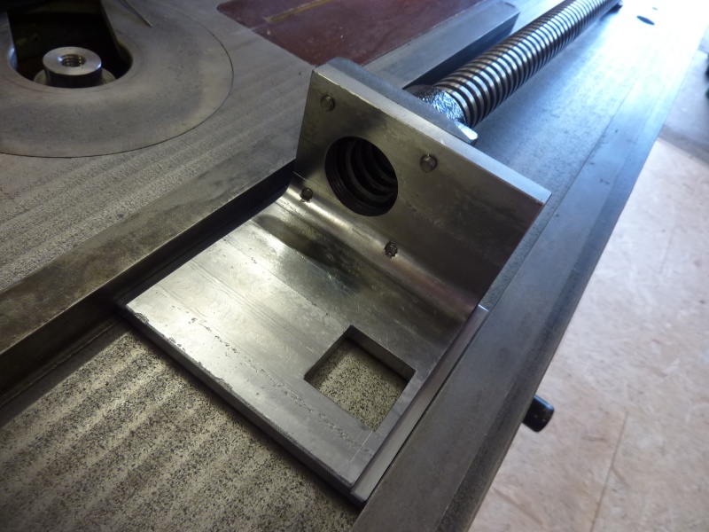

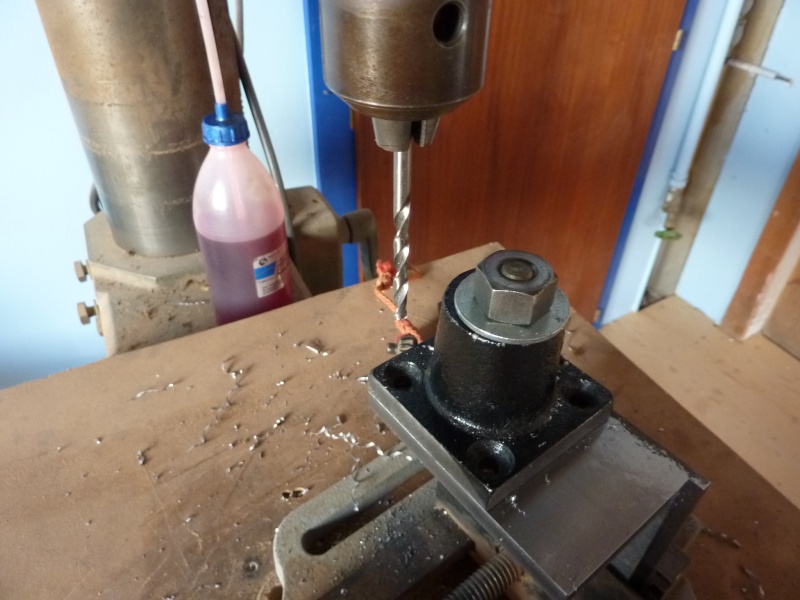

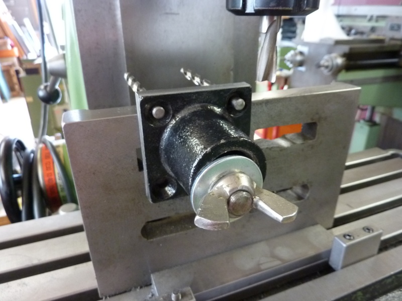

je me sers de l'écrou comme gabarit pour percer les trous de fixation 4 x M6
![Fabrication d'une platine avec coulisses et vis-mère pour établi ! P1010642](https://i.servimg.com/u/f37/16/27/71/45/p1010642.jpg)
voilà l'écrou fixé par les 4 vis M6
![Fabrication d'une platine avec coulisses et vis-mère pour établi ! P1010643](https://i.servimg.com/u/f37/16/27/71/45/p1010643.jpg)

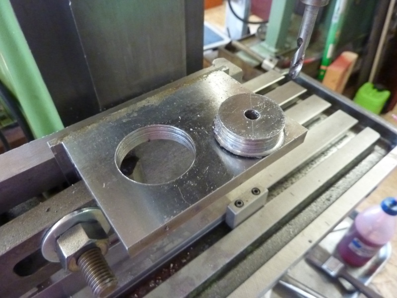

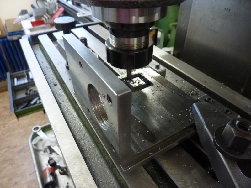

Pour que la vis puisse passer, il me faut percer un trou de 30mm, pour cela je me sers de ma fraiseuse, l'avantage c'est qu'elle tourne très lentement et avec ce genre d'outil, il ne faut pas forcer !
![Fabrication d'une platine avec coulisses et vis-mère pour établi ! P1010644](https://i.servimg.com/u/f37/16/27/71/45/p1010644.jpg)
et voilà, fastoche ! comme dirait mon petit fils !!

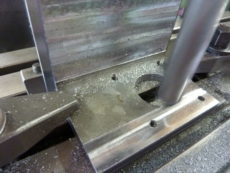

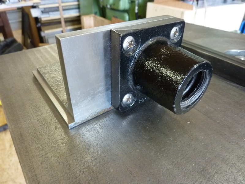

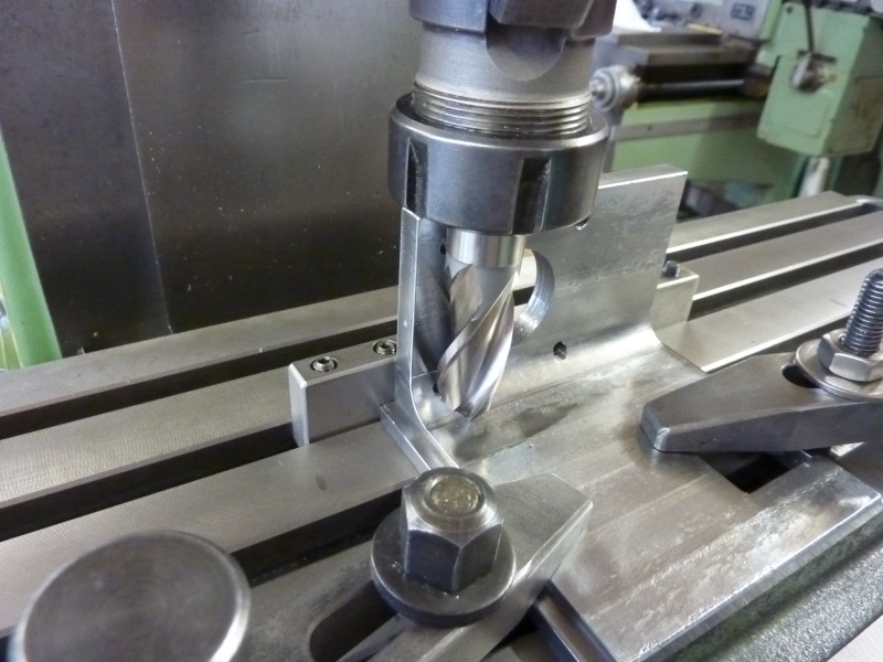

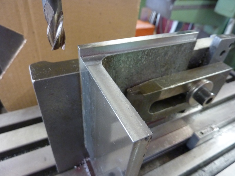

La suite de ce travail !
après avoir fini la pose de l'écrou, et que mon ami aime bien ce qui est bien fini, je vais surfacer toutes les faces non usinée y compris l'arrondi avec une longue fraise et une autre avec un rayon de 10mm, ce qui donnera à cette piéce une autre allure !
![Fabrication d'une platine avec coulisses et vis-mère pour établi ! P1010646](https://i.servimg.com/u/f37/16/27/71/45/p1010646.jpg)
les deux fraises qui vont bien m'aider ¨
![Fabrication d'une platine avec coulisses et vis-mère pour établi ! P1010647](https://i.servimg.com/u/f37/16/27/71/45/p1010647.jpg)
un ou 2/10 de mm pour faire propre !
![Fabrication d'une platine avec coulisses et vis-mère pour établi ! P1010652](https://i.servimg.com/u/f37/16/27/71/45/p1010652.jpg)
juste à déplacer les brides de serrage et c'est bon !
![Fabrication d'une platine avec coulisses et vis-mère pour établi ! P1010653](https://i.servimg.com/u/f37/16/27/71/45/p1010653.jpg)
l'autre face !
![Fabrication d'une platine avec coulisses et vis-mère pour établi ! P1010651](https://i.servimg.com/u/f37/16/27/71/45/p1010651.jpg)
maintenant on passe à l'arrondi !
![Fabrication d'une platine avec coulisses et vis-mère pour établi ! P1010713](https://i.servimg.com/u/f37/16/27/71/45/p1010713.jpg)
une fraise bien utile pour des raccords !

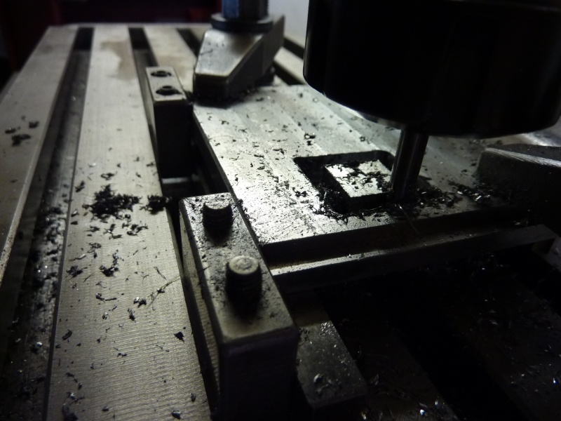

Il reste encore le dégagement de la greppe !
![Fabrication d'une platine avec coulisses et vis-mère pour établi ! P1010654](https://i.servimg.com/u/f37/16/27/71/45/p1010654.jpg)
un trou percer à 6mm et une fraise de 6 et en avant !
![Fabrication d'une platine avec coulisses et vis-mère pour établi ! P1010655](https://i.servimg.com/u/f37/16/27/71/45/p1010655.jpg)
![Fabrication d'une platine avec coulisses et vis-mère pour établi ! P1010656](https://i.servimg.com/u/f37/16/27/71/45/p1010656.jpg)
![Fabrication d'une platine avec coulisses et vis-mère pour établi ! P1010657](https://i.servimg.com/u/f37/16/27/71/45/p1010657.jpg)
une jolie piéce pour un futur établi
Mais il reste les coulisses à faire et l'écrou à fraiser les extérieurs !
A+ Pierre

Voilà la suite des derniers travaux sur cette coulisse !
![Fabrication d'une platine avec coulisses et vis-mère pour établi ! P1010658](https://i.servimg.com/u/f37/16/27/71/45/p1010658.jpg)
cet écrou n'avait rien d'équerre, je l'ai repris de la manière suivante, avec 2 mèches de 6,5 mm appuyé sur le bord du support, j'ai fraisé le dessus
![Fabrication d'une platine avec coulisses et vis-mère pour établi ! P1010659](https://i.servimg.com/u/f37/16/27/71/45/p1010659.jpg)
il à pris tout de suite une autre allure !
![Fabrication d'une platine avec coulisses et vis-mère pour établi ! P1010714](https://i.servimg.com/u/f37/16/27/71/45/p1010714.jpg)
je passe aux coulisses, et je prépare les deux cales d'appuis qui vont me permettre d'aligner ma coulisse et de fraiser sur la longueur, comme la course de ma fraiseuse est de 270mm, je dois donc m'y prendre à deux fois !
![Fabrication d'une platine avec coulisses et vis-mère pour établi ! P1010715](https://i.servimg.com/u/f37/16/27/71/45/p1010715.jpg)
la série de brides de serrage !
![Fabrication d'une platine avec coulisses et vis-mère pour établi ! P1010716](https://i.servimg.com/u/f37/16/27/71/45/p1010716.jpg)
fraisage de la première moitié ¨
![Fabrication d'une platine avec coulisses et vis-mère pour établi ! P1010717](https://i.servimg.com/u/f37/16/27/71/45/p1010717.jpg)
déplacement de la coulisse et fin du fraisage ¨
![Fabrication d'une platine avec coulisses et vis-mère pour établi ! P1010718](https://i.servimg.com/u/f37/16/27/71/45/p1010718.jpg)
comme ma fraise est bien centrée, j'en ai profiter pour faire un anglage !
![Fabrication d'une platine avec coulisses et vis-mère pour établi ! P1010719](https://i.servimg.com/u/f37/16/27/71/45/p1010719.jpg)
et comme je me suis servi d'acier étiré, un petit coup de planeuse s'impose !
![Fabrication d'une platine avec coulisses et vis-mère pour établi ! P1010720](https://i.servimg.com/u/f37/16/27/71/45/p1010720.jpg)
voilà !!! je pense que Guillaume sera content de sa coulisse Made in Swizzerland !!!
Amicalement Pierre

Re: Fabrication d'une platine avec coulisses et vis-mère pour établi !
Bonjour Pierre,
Superbe cette coulisse, elle en jette !!
![Fabrication d'une platine avec coulisses et vis-mère pour établi ! P1010710](https://i.servimg.com/u/f34/17/24/72/25/p1010710.jpg)
Hormis l'écrou, on dirait du Benchcrafted.
Très beau travail, l'ami Guillaume va être content .
A plus, cyril
