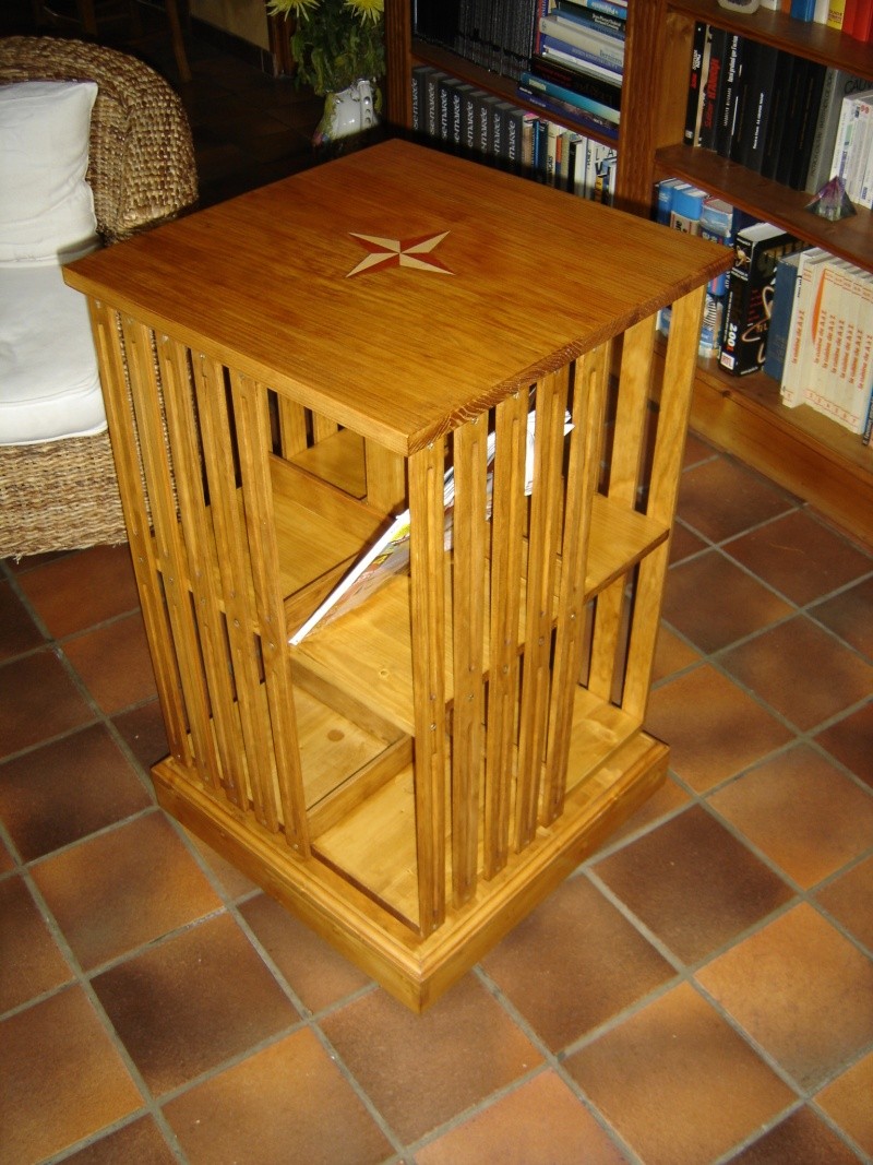

Bonsoir à tous et bonne année.
Je vous propose un petit et modeste (par rapport à la majorité des sujets ici) reportage sur la réalisation d'une bibliothèque tournant (ou bibliothèque anglaise) inspirée d'un article de "Le Bouvet", dans les n° 71 et 72 de septembre à décembre 1998.
Cette bibliothèque est plus grande et permet de ranger des revues plutôt que des livres comme c'est le cas normalement.
Ci joint la photo de la bête terminée (j'espère que cela va marcher du premier coup, mais soyez indulgent car je débute '').

Merci pour le compliment, la construction est relativement simple, quoique un peu longue pour les barreaux par rapport à ce que je vois comme merveille dans ce forum je n'aurais aucune prétention.
Elle est fabriquée à partir de bois venant de GSB, a savoir :
- du parquet en sapin pour le socle et les tablettes inférieure et supérieure,
- un élément de panneau en sapin pour le tablette intermédiaire (pour des raisons de facilité),
- de la frisette en sapin toujours pour les barreaux.
Les dimensions sont de 500x500 et une hauteur de 820mm avec les roulettes.

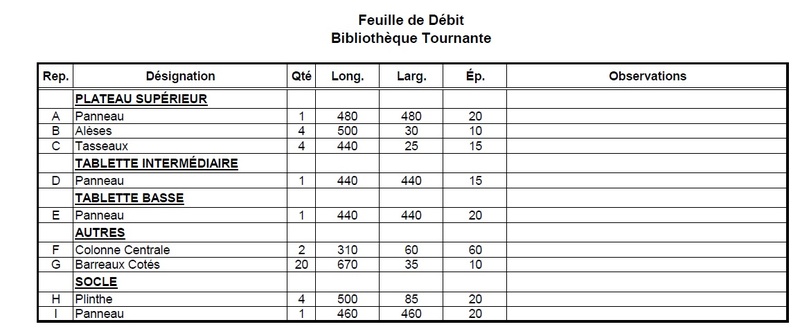

Donc voici la fiche de débit (enfin j'espère..)

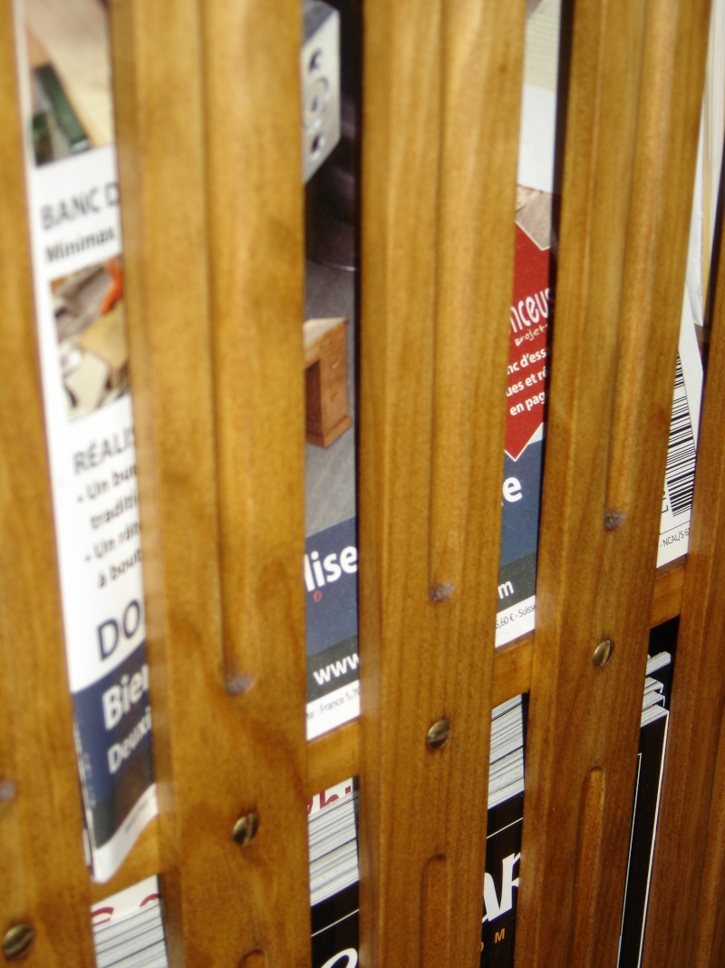

Pas si débutant que ça. Il y a même des cannelures sur les barreaux.

Les cannelures ont été réalisées à la défonceuse avec une fraise à gorge à l'aide d'un gabarit. Comme les pièces sont relativement petite c'était moins dangereux que de faire cela dans les règles de l'art à la toupie, mais la finition de la cannelure est moins jolie.
Olivier

Explication en image...
Cannelure réalisée à la défonceuse :
Cannelure réalisée à la toupie :
La finition de la cannelure est beaucoup plus jolie à la toupie qu'a la défonceuse, mais la réalisation des 20 barreaux à la défonceuse avec 2 cannelures par barreau peut être faite en environ 1/2 heure en toute sécurité après réalisation du gabarit. A la toupie des rainures arrêtées sont longue à réaliser et il y a généralement des loupées ...
Olivier

Sympa cette petite bibliothèque !
http://world-of-wood.blogspot.fr/2012/02/routing-stopped-flutes.html#more

Comme Antoine, sympa cette bibliothèque!
En tous cas tu es amateur de marine et de bateaux...

elle est très belle, c'est du bon travail
