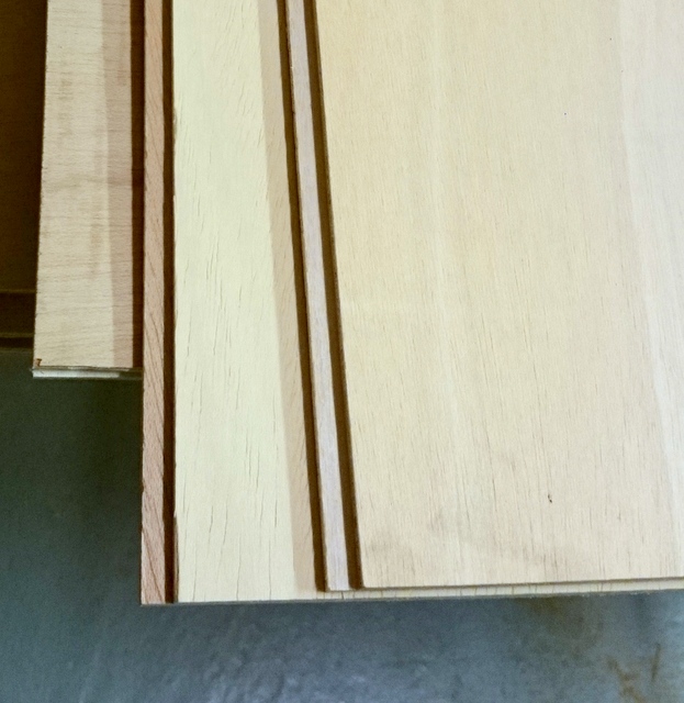

J'ai ensuite réalisé des rainures dans la base et le dessus pour entre-caler et coller mes montants.

J'ai d'abord réalisé un gabarit pour faire mes rainures dans la base et le toit,  je voulais un modèle qui suit le trait de coupe sans avoir à calculer la position de la fraise, le voici.
Ma bibliothèque Dsc_0310
en position
Ma bibliothèque Dsc_0311
Seulement voila, bonjour la poussière qui sort par l’arrière de la rainure .... What a Face
J'ai donc monté mon support d'aspirateur que j'utilise sur la PAC et branché un deuxième aspirateur, et là presque plus de poussière cheers
Ma bibliothèque Dsc_0312
Voici le résultat sur la base, tout est ajusté parfaitement.
Ma bibliothèque Dsc_0313
