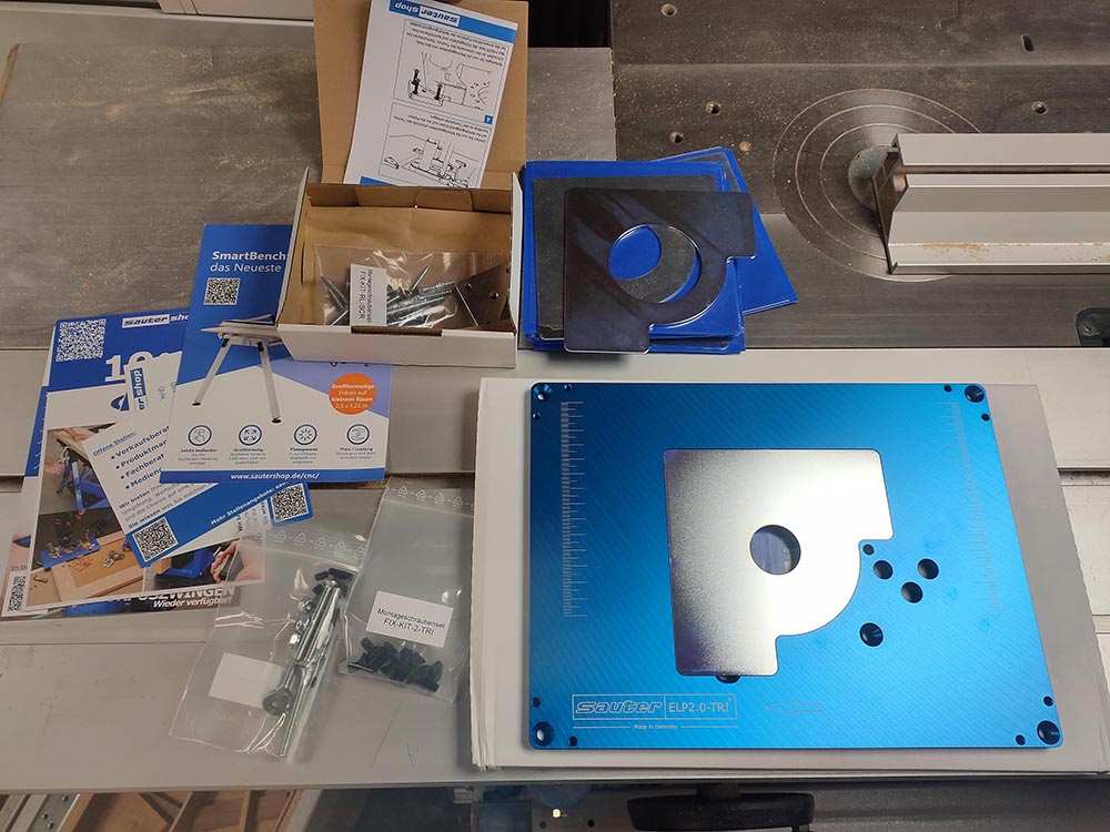

J'ai regardé la plaque de def. Avec les 8 inserts, on monte quand même à 210€. Mais c'est aligné sur les prix Incra.
Quel est l'intérêt de cette forme bizarre d'insert ? Éviter que les utilisateurs ne se fassent leurs propres inserts ?
https://www.sautershop.com/diy-router-tables/router-table-inserts/sauter-insert-plate-elp-br-306-x-229-x-9-mm/
https://www.sautershop.com/reducer-plate-set-for-elp2.0-all-set-rp2.0-all?c=15182

FMJ a écrit:Par contre, ton lien m'a fait découvrir Sauter, ce qui m'a donné de mauvaises idées d'achat .... !
perso j'ai eu la mienne pour 170 euros fdpc avec 4 inserts (3 plus celui d'origine). Je les ai pas tous pris.
La précision est bien meilleure qu'avec ma plaque d'origine en phénolique très peu plane.

Merci pour le lien, je l'avais effectivement regardé cette plaque italienne, mais j'ai plutôt pris la plaque Sauter. Pour les anneaux, les règles gravées et la compatibilité avec une possible futur ascenseur. La marque aussi, Sauter n'est pas apparu voici quelques mois. J'ai fait un petit post à ce sujet sur C2C

Commandé mardi, reçu lundi suivant. La qualité est **** : l'usinage est nickel, l'anodisation est magnifique, les bagues sont extra lourdes, les aimants tiendraient un char. Miam !
L'embêtant, c'est que maintenant il va falloir s'atteler à refaire une table de défonceuse et des guides à la hauteur !.....
A suivre .....
A suivre .....

J'ai reçu ma plaque Sauter il y a trois semaines et je suis dans l'attente de livraison de la table fonte Harvey Compass avec son guide.
Commandé le 25 novembre chez Torros, mais 12 semaines de délais, je ferais un post avec la fabrication du meuble de défonceuse a ce moment la.
