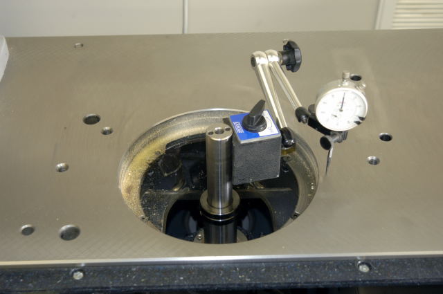

La rigidité! Est à mon sens le principal défaut de la défonceuse montée en stationnaire. Ce type de machine, et peut importe sa taille et ça puissance, reste de l'électroportatif, et est de fait limité par sont poids. Pour étayer mon raisonnement, voici une défonceuse stationnaire qui ne doit pas manquer de rigidité, mais à mon avis, vous auriez du mal à la bouger!
Défonceuse sous table, ou toupie? H75kudkyb5y6ht3jvy-shaper_a
Défonceuse sous table, ou toupie? Jrtx1gjke13ghjlq1s-shaper
Avant de passer à la toupie, j'avais assez souvent des imprécisions notamment lors de l'usinage des tenons, elles étaient simplement dues à la trop grande souplesse du système.
Utiliser ses fraises de défonceuse sur sa toupie est bien sur très tentant, d'ailleurs certaines marques proposent cette option comme ici (Felder)

Une petite correction concernant la précision de la toupie par rapport à une défonceuse ; TA toupie est certainement précise, car c'est une belle mécanique, mais si tu essayais la mienne tu pleurerais (ou tu y mettrais le feu Very Happy). J'ai essayé de faire des angles à 45° avec des fer à 45° (mon arbre ne s'incline pas), et bien c'est la cata .. la table n'est pas perpendiculaire à l'arbre !! Shocked

Intéressant ton témoignage. Cela dit, la perpendicularité de l'arbre doit pouvoir ce reprendre.

J'ai pas trouvé comment, il y a 2 problèmes ; l'arbre n'est pas perpendiculaire ( et pas de réglage, à part mettre du cliquant pour caler tout le support d'arbre ) et la table n'est pas plane, donc même si je pouvais régler à un endroit, ça n'irait pas ailleurs. La table à billes se règle, mais si je la met perpendiculaire à l'arbre, la pièce ne touche plus la table entre le chariot et l'arbre, donc vibrations et imprécision ! (la table fixe pique en direction de l'arbre)
