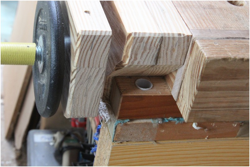

j'ai simplement utilisé les écrous qui étaient vendus avec les filetages. le mouvement est de meilleure qualité que tous les taraudages manuels que je pouvais faire.
j'ai soudé 2 pattes puis fixé le volant (là j'ai taraudé) avec des vis. Les trous des volants étaient de toutes façons trop gros ; ces volants sont des poids pour petites haltères.
tout provient de récupération

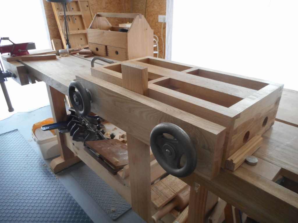

Question bête, comment s'utilise cette presse? quelle est sa fonction par rapport aux presses d'un établie ?
Jean-Séb.
Jean-Séb.

oki oki, merci. compris.

il y a une vidéo sur le sujet
Jean Chêne a écrit:Bonjour à tous,
Jean-Séb.

Bonjour Brice,
Merci pour le lien, à présent je comprend son utilité, un ouvrage bien pensé , au passage son établi tout en frêne est top.
En te souhaitant une bonne une bonne journée.
Jean-Séb.

Merci, l'établi c'est le mien d'allieur la vidéo aussi

Suite à tous les nouveautés sur les presses Moxon.
Je viens de mettre à jour mon étau d'établi en lui enjoignant une presse Moxon qui était mal placée sur mon établi d'atelier.
Anciennement, une presse d'établi simplissime en résineux (une vieille table ronde trouvée à la jaille) et un étau à 24 euros, je crois.
Avec le même bois et la quincaillerie de l'ancienne presse moxon, montée sur le coté de mon étau d'établi qui à du vécu.
Je m'en sert pratiquement tous les jours.
Le calage avec des tubes Iro ne bouge pas d'un poil et il très facile de l'enlever lorsque j'ai besoin de toute la surface de mon plan de travail.
Dominique

Je viens de réaliser une autre presse moxon, de même inspiration! Une fois de plus, un grand merci à EBE3.
J'hésite toutefois à installer un guide perpendiculaire, car pour moi ce n'est pas intuitif d'installer des butées de façon permanente. Je me demande si cela va limiter l'usage de la presse. Donc, je sollicite l'avis de ceux d'entre vous qui ont installé un tel guide: Est-ce que cela se révèle utile? Y a t-il peut-être des inconvénients? Merci d'avance de vos retours...
