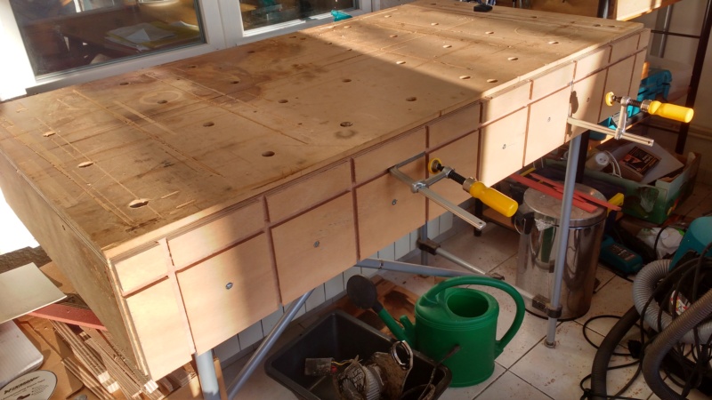

encore plus simple, le mox(off)
recollé du cp sur le devant de mon établi et une série de rainures en queue d'aronde ; avantage : pas besoin de préparer l'établi quand on veut serrer un truc
je vais de ce pas faire un test rainure + large pour voir si un serre joint type festool peut faire l'affaire ; ici ce sont des SJ microjig usinés en queue d'aronde
sur un futur établi, il suffira de le concevoir pour avoir les rainures adhoc sur le pourtour

L'idée est très bonne mais les rainures ne sont-elles pas trop fragiles à l'arrachement ?
ca marche ; le risque : quand on serre, le fer dans la rainure cherche à remonter et ca peut peut etre finir par user/élargir les parois bois (de la rainure)
dans le cas du microjig a queue d'aronde, le fer est bloqué rapidement dans sa remontée du fait des formes adaptées ; oui je cherche à me convaincre que jn'ai pas été une victime du marketing sur ce coup la

bricolo36 a écrit:L'idée est très bonne mais les rainures ne sont-elles pas trop fragiles à l'arrachement ?
faudrait mieux le faire dans du bois massif car le cp ce sont des tranches collés en effet
mais la j'expérimente l'idée mais ca m'a l'air bien costaud quand meme ( et j'ai du cp de bonne qualité...acheté en plaque...et moins cher que dans les gsb au m2 ) ; sur un futur établi, je ferais plutot une ceinture en bois massif
les SJ microjig sont ici pour ceux qui n'auraient pas tout suivi :
https://www.microjig.com/products/matchfit
quoique j'avais pas vu mais dans leur photo ils l'utilisent aussi en "mox-off"
le truc pour deligner une planche sans bord droit avec une scie sur table me parait encore mieux que rajouter une planche droite vissée sur la planche à déligner
