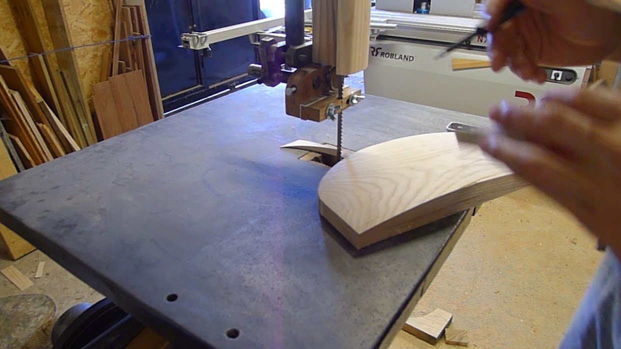

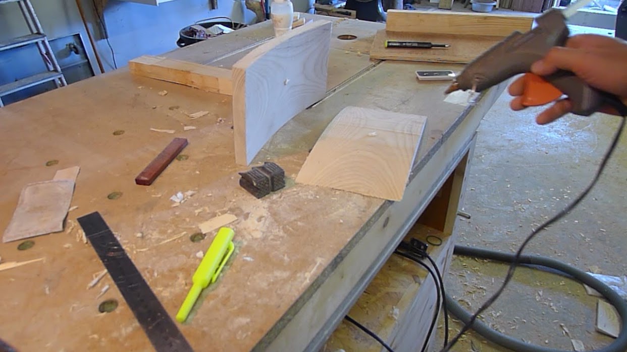

Aujourd'hui découpe du dossier en collant à chaud la dépouille.
Chaise design pour petit garçon P1060880
Chaise design pour petit garçon P1060882
Puis usinage des chanfreins courbes sur les pieds avant de collé le premier tabouret !
Chaise design pour petit garçon P1060894
L'ensemble est très rigide, si j'ajoute quelque chose en bas ce ne sera que pour faire un marche pied.
Chaise design pour petit garçon P1060901
Il me reste le ponçage et la mise en forme des arrondis puis le dossier !

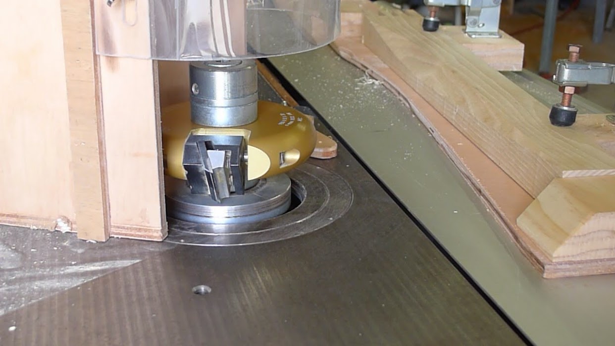

Une petite question Toutenbois, sans vouloir faire de HS, mais ton porte outil m'intrigue je n'en ai jamais vu de tel.
peut etre une tite photo qui traine pour que je sois moins bête, si vou plé???

Un porte outil inclinable monté sur la toupie avec guide à billes, protecteur de travail à l'arbre.
Ce genre de porte outil permet de réaliser un chanfrein à l'angle exact désiré.
pour la courbe, il a bridé le pied sur un gabarit de forme appropriée et passé son chanfrein gabarit en appui sur la guide à billes.
Esthétiquement le résultat est super sympa !

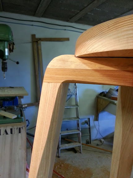

Ce matin j'ai poussé les chanfreins jusqu'au queues droite et j'ai arrondi celles-ci. J'ai fait ça à la ponceuse à ruban, impossible de raboter vu les deux orientation des fibres.
Chaise design pour petit garçon 20140314_094144
J'ai également poussé le chanfrein intérieur à la râpe...
Chaise design pour petit garçon 20140314_095751
J'ai placé provisoirement le dossier pour prendre les mesures et préparer les gabarits de découpe
Chaise design pour petit garçon 20140314_105152

Je n'avais pas bien saisi non plus comment se plaçait le haut des pieds. Voila qui est plus clair avec la position du dossier.
Je ne comprends pas très bien non plus comment ont été effectués les (bien jolis) différents galbes des pieds. Peux-tu nous le détailler un peu stp ?

fred M a écrit:Je ne comprends pas très bien non plus comment ont été effectués les (bien jolis) différents galbes des pieds. Peux-tu nous le détailler un peu stp ?
J'ai fait un gabarit en cp reprenant la courbe souhaitée. J'ai monter un roulement sur l'arbre de la toupie et mon porte outil multi-pente. Mes pied sont immobilisés sur le gabarit et je passe le tout sur la toupie le cp est en appuis sur le roulement.
Pour les prolongements effectués aujourd'hui je les ai simplement fait à la râpe fauteuil ou à la ponceuse à bande !
Renaud, je compte simplement coller l'assise, vu la surface et l’absence d'efforts
Samuel

Il me faut une surface de référence, je recolle donc mes dépouilles ! ensuite il me faut un guide, pour cela je fait un gabarit en cp et j'utilise une bague à copier.
Chaise design pour petit garçon P1060938
je l’utilise deux fois une première avec un fraise droite pour créer la surface de référence et la seconde avec la fraise à queue d'aronde.
Chaise design pour petit garçon P1060939

Cette après midi j'ai arrondi le tour du dossier. Vue sa forme, pour usiner, j'ai monté un champignon sur ma défonceuse sous table
Chaise design pour petit garçon P1060952-001
Après je pouvais faire l'assemblage .
Chaise design pour petit garçon P1060954
et à nouveau user de la râpe... je ne sais si celui qui m'a offert ça pour noël avait imaginé une telle utilisation ?
Chaise design pour petit garçon P1060965-001
Chaise design pour petit garçon P1060968
bonne soirée
