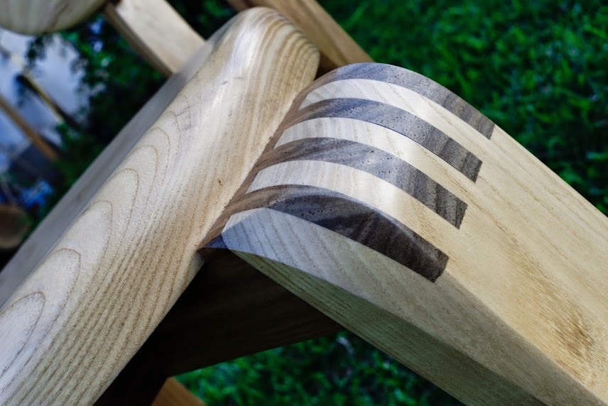

quelque photo prise ce matin
Chaise design pour petit garçon - Page 2 20140316_102503
Chaise design pour petit garçon - Page 2 20140316_102455
cet après midi j'ai eu un petit temps pour finir de pousser les derniers chanfreins à la râpe mais aussi...
Chaise design pour petit garçon - Page 2 P1060970
Chaise design pour petit garçon - Page 2 P1060970-001
... avec des moyens mécaniques, j'ai même testé avec succès la scie sauteuse en mode scie sabre
Chaise design pour petit garçon - Page 2 P1060969-001
Au final presque toute mes courbes passent d'un bois à l'autre
Chaise design pour petit garçon - Page 2 P1060969-003
demain ponçage et vernis

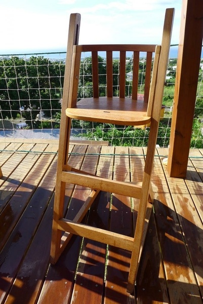

Alors celles là sont vraiment pour mon fils aîné car il doit donner ça chaise haute à sont petit frère
Chaise design pour petit garçon - Page 2 1179769a0fe48e6066e35c06fd252658533d219e
Après je ne te cache pas que je me suis éclaté à faire ces chaises et que je vais essayer de développer le principe et pourquoi pas en faire pour d'autre que moi. J'ai déjà trouver une amélioration pour la fixation du dossier

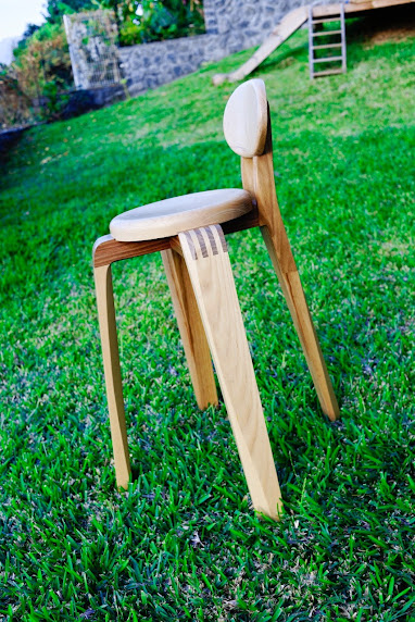

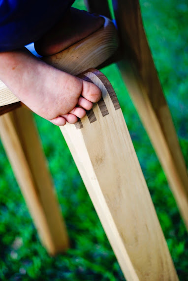

Message  toutenbois Mar 22 Avr 2014 - 19:24
Il a également fait quelques photos des tabourets...
Chaise design pour petit garçon - Page 2 _RCD9467
Chaise design pour petit garçon - Page 2 _RCD9470
Chaise design pour petit garçon - Page 2 _RCD9480
Chaise design pour petit garçon - Page 2 _RCD9481
Chaise design pour petit garçon - Page 2 _RCD9482

Message  vincent91 Jeu 29 Mai 2014 - 11:06
samuel
j'ai vraiment beaucoup apprecié.
Tout est bien
Le design réellement  esthétique, bien construit  et fonctionnel: c'est très rare de tout réunir ainsi dans un design  original.
Sur le plan structurel c'est sain et solide: assemblage à queues droites pour les pieds,   rainures à queues d'aronde pour l'assemblage dossier -montants, collage à plat joint montants de dossier-pied , encastrement de l'assise dans le support etc.
Sur le plan fonctionnel c'est sain également. Les pieds sont inclinés, ce qui est  indispensable à la stabilité (et à la securité, car un jour ou l'autre quelqu'un monte debout sur le siège!) . Le débordement des pieds sur l'assise  permet  l'empilement de plusieurs sièges,  sans gêner ici,  me semble-t-il le confort. On aurait pu (et on peu encore ajouter une entretoise en cercle ( en bois laminé , ou en bois cintré type Thonet) Tu en avais parlé, si tu veux le faire je la placerais plutôt à l’extérieur des pieds du siège pour garder le caractère empilable qui est un plus selon moi, tout en servant de repose pieds apprécié des jeunes  utilisateurs).
Coté esthétique, ça" fonctionne" et ça donne une impression d’évidence et de simplicité alors que chacun l'a vu il y a une  complexité et  un grand nombre de détails  raffinés pour arriver au résultat: gainage des pieds, chanfreins et arrondis judicieux, fusion des lignes d'une pièce à l'autre, le tout sans mièvrerie mais donnant une impression de solidité raffinée. Bravo.
Le choix du frêne est judicieux .  C'est un de mes bois préférés pour les sièges ( tant en bois vert qu'en bois sec). La dualité des bois ne s'imposait pas selon moi mais elle est plaisante, et je suppose permet d'utiliser  ce bois exotique pas vilain.
Il est clair que ce siège est digne d'inaugurer la petite série prévue (tu as combien de fils? six ou huit, j'espère!). Il peut aussi servir de prototype à une série semi-industrielle, il le vaut. Je dis "semi-industriel" et non "industriel", , car si un fabriquant de meuble voulait utiliser ce design sans de grosses modifications des assemblages, ce serait du très haut de gamme: les solutions techniques retenues sont tout de même complexes et coûteuses à mettre en œuvre.
Sur  de la technique de réalisation c'est également  remarquable. L'utilisation d'un outillage aussi important et aussi maitrisé, la variété des techniques, qui ne sont des choix rationnel et jamais un étalage de matos et de virtuosité (même si ça fait un peu baver... ) c'est  rare et je trouve ça très fort.
Tu n'est pas le seul que j'ai vu qui sait ce servir de machines , et aussi d'outils légers et quand il le faut manuels, mais j'en connais peu qui aient en outre un goût , une créativité , une aisance, et une culture comme celles  que ta modestie dissimule mais que ton travail les révèle.
Au fait , félicitations  aussi  pour l'utilisation d'une râpe française  piquée main!
