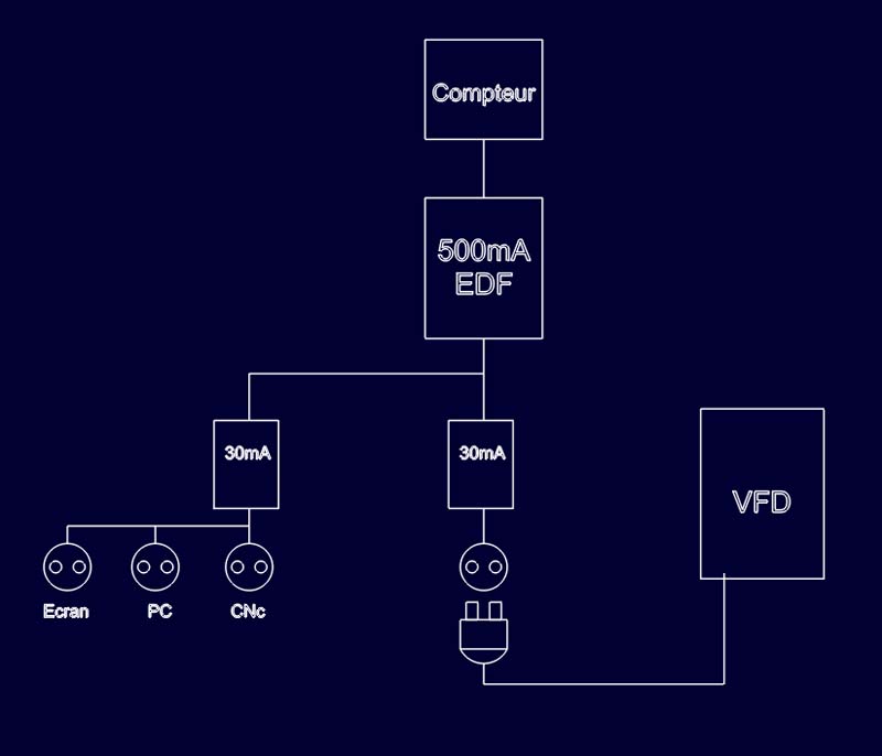

Une petite question à propos du bouton d'arrêt d'urgence connecté sur la BoB - que stoppe t-il exactement dans cette configuration et celà suffit-il ?
Parce que sur le schéma de CNC Drive, il couperait phase et neutre 220 v arrivée sur le VFD et le + des alim. 48 v arrivée sur les drivers, tout çà via des relais.
Christian

Sur la mienne, l'AU ne coupe pas du tout le 220V, il envoi simplement une info sur l'entrée E-Stop de la BoB .
La coupure du 220V est simplement faite par le disjoncteur 30mA qui sert d'inter général.

Re: Projet CNC cricricanelle
dh42 a écrit:Salut,
apparemment c'est bien du câble blindé, on voit la tresse sur l'image (blindé = screen ou shilded suivant les désignations) ; si je fais une recherche Google avec ta désignation, je tombe sur ça.
https://www.google.com/url?sa=t&rct=j&q=&esrc=s&source=web&cd=&ved=2ahUKEwjm4KfTo9XuAhXnAmMBHfnpAQ0QFjACegQIBhAC&url=https%3A%2F%2Fwww.sab-cable.com%2Ffileadmin%2Fuser_upload%2Fpdf%2Fcatalog_gb%2Fkapitel_I%2FI_en_41.pdf&usg=AOvVaw24Q_-Awc3ru2V2vSpua3_h
Je suis désolé David, mais je ne comprends toujours pas sur quels appareils agit l'AU au niveau de la BoB (alims, VFD, PAP, etc....)
OK pour ta coupure 220 v qui est faite par ton disjoncteur 30 mA.
IDEM pour ta coupure de ta VFD. Par contre, comme elle a une alimentation indépendante de celle de ta CNC, il n'y a pas d'arrêt possible par l'AU ?
Quand tu dis que c'est bien du câble blindé en te référant à l'image, de quelle image parles-tu ?
J'ai trouvé la même page que la tienne sur les câbles blindés ...
En fait, mes câbles ne sont pas blindés, car après avoir démonté le connecteur GX16 sur l'un des câbles de puissance moteur, je n'ai pas vu de blindage ! juste une mince enveloppe en plastique. J'ai posé la question au fournisseur des moteurs, mais je n'ai pas encore de réponse ...
Christian
cricricanelle- très actif
- Messages : 238
Points : 249
Date d'inscription : 23/10/2017
Localisation : 40 - Landes - Parentis en Born
l'AU envoi uniquement une info "AU" à la BoB, ça n'agit pas directement sur le matériel, c'est le soft qui coupe les moteurs et la broche en envoyant les infos qui vont bien à la BoB.
Celle du PDF
je suppose que si c'est câblé comme ça, c'est que c'est suffisant ...tu verra bien à l'usage
Sur un VFD, on ne coupe pas l'alim brutalement en charge, il risque de ne pas aimer.
Celle du PDF
dh42 a écrit:l'AU envoi uniquement une info "AU" à la BoB, ça n'agit pas directement sur le matériel, c'est le soft qui coupe les moteurs et la broche en envoyant les infos qui vont bien à la BoB.Quand tu dis que c'est bien du câble blindé en te référant à l'image, de quelle image parles-tu ?
Celle du PDFEn fait, mes câbles ne sont pas blindés, car après avoir démonté le connecteur GX16 sur l'un des câbles de puissance moteur, je n'ai pas vu de blindage ! juste une mince enveloppe en plastique. J'ai posé la question au fournisseur des moteurs, mais je n'ai pas encore de réponse ...
OK, je verrai bien à l'usage .... Cà me paraît logique au niveau de VFD ! c'est sensible ces petites bêtes !
