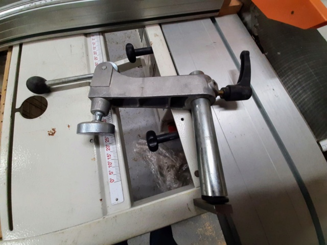

De retour,
Effectivement le presseur bascule un peu lors du serrage alors la perte de force vient peut etre de la
La vis pour accrocher le lardon est courte alors il faudrait que j'arrive a me procurer une rondelle d'acier , alu ou plastique dur d'un diametre supérieur a celle que j'ai déja pour voir si l'ensemble bascule moins et si je gagne en serrage.
Merci pour vos conseils

Ça vient de là, faut vraiment qu’il soit bien tenu sinon aucune prise.

Re: presseur combiné C30g scm
Voici le mien pour une SCM ST1g
je place la barre sur le chariot et je la verrouille la tournant.
je place la deuxième partie
je place le bois, j'ajuste la hauteur du bras avec la poignée débrayable arrière.
je laisse toujours un peu d'espace entre le bois et le presseur
En tirant vers l'arrière ça descend le presseur et bloque le bois.
effectivement l'ensemble a tendance à parti en arrière.
mais rien ne bouge
mais rien ne bouge
Merci pour ta démonstration
c'est aussi comme cela que je procede mais malgré ca, je peux toujours pivoter le bois en forcant modérement.
Il ne me semble pas verrouiller assez fermement

la barre est bien vissée sur le chariot ? sans jeu ?
Emi81- acharné du forum
- Messages : 562
Points : 809
Oui je la visse bien a fond a chaque fois
mais avec le recul et toutes vos réponses, n'ayant jamais utilisé de presseur, j'avais peut etre sur estimé la puissance de serrage de ce dispositif
si c'est un tasseau que je bloque, il est bien bloqué dans le sens longitudinal, impossible de le faire avancer ou reculer
Par contre je peux facilement le pivoter en le prenant par les extremités

Pour la rotation, si tu as peur que ça bouge mais avec une lame en bon état et en allant doucement yapaderaison, tu peux rajouter une butée fixée dans le rail latéral du chariot.

Il me semble que la rondelle d' appui sur la rainure mériterait un Ø plus important...?

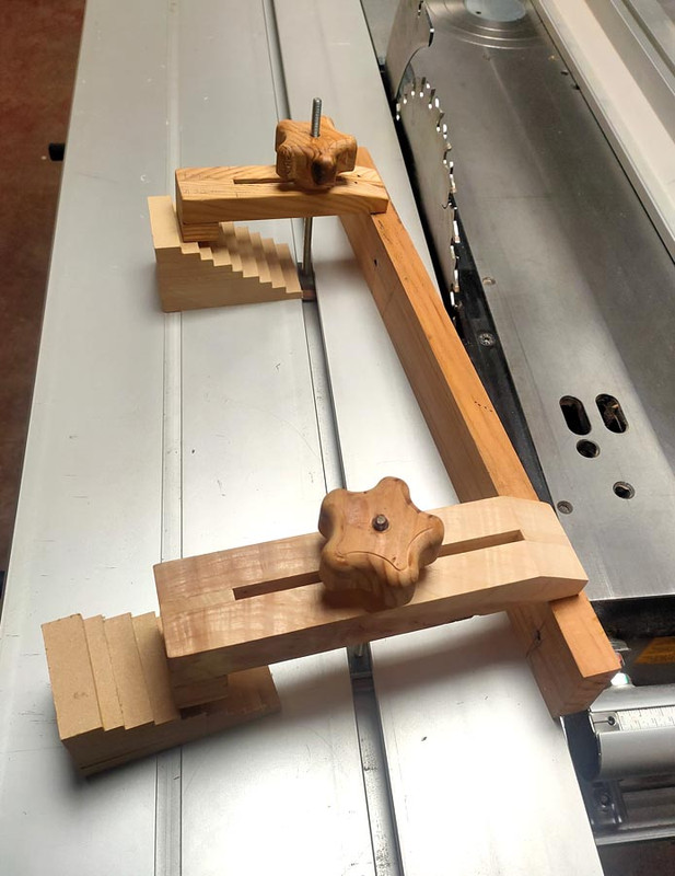

Tu peux brider sans prendre appui sur le guide mais dans ce cas il faut utiliser 2 presseurs. Pas forcément à excentrique : tu peux par exemple fabriquer très facilement des presseurs à vis en bois. Et mixer les usages.

oui j'avais apercu ce systeme de serrage
je vais m'en fabriquer un à l'occasion, merci

Je n'utilise presque pas ce serrage à excentrique.
N'ayant pas de rondelle assez épaisse et assez large pour le fixer, il a tendance à déformer le profilé du charriot si on le souque ferme.
J'utilise plutôt les presseurs comme ceux montrés ci-dessus par FMJ.
On peux bloquer de très très petites pièces avec des presseurs en adéquation avec les dimensions des pièces à serrer.
Dominique
Dominique

FMJ a écrit:Tu peux brider sans prendre appui sur le guide mais dans ce cas il faut utiliser 2 presseurs. Pas forcément à excentrique : tu peux par exemple fabriquer très facilement des presseurs à vis en bois. Et mixer les usages.
tamilhaz a écrit:J'utilise ça aussi (une paire). Pour du délignage répétitif sans trop d'efforts de coupe. Bien pour lutter contre les vibrations sur du pas très épais. C'est à améliorer.
Faudrait également que je prenne le temps d'en faire.
Merci à vous deux. L'idée est à retenir .
