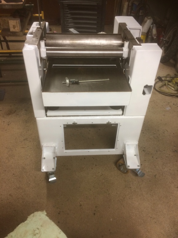

Message  michel80 Mar 3 Mar 2020 - 22:40
bonsoir  a  tous
petit   coup de  peinture  l histoire  de  la  rajeunir remontage des chaines pour le m/b de la table
rabot scm 50 Nndv0510
remontage  de la  table  et réglage
rabot scm 50 Qgeg4510
j ai  coupe le  châssis  pour  pouvoir  mettre  les  altivars  et  4 roulettes
rabot scm 50 Img_3310
prochaine  étapes je  vais  numérisé    la  raboteuse
la un certain Christophe rentre en scène
michel

Message  Neo_Dogo Mer 4 Mar 2020 - 10:07
Jour tout l'monde !
Ben dit donc, t'as speedé sur ce coup là ! Rentrée le 25 février et fonctionnelle le 3 mars ...
En tous cas, Mamie est bien jolie dans sa livrée blanche et vu qu'elle est de base bien costaud, elle est repartie pour un bon siècle de copeautage avec une précision chirurgicale grâce à l'apport numérique.
Chapeau l'artiste !

Message  michel80 Mer 4 Mar 2020 - 17:32
Non j ai trouvé cette machine le 3 janvier avec l avancement de mort
Et les altivars sont arrives la semaine dernière
Comme je fais ça le soir quand j ai un creux
