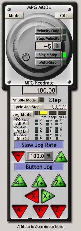

Merci pour les photos
C'est parce que tu n'a pas réglé la vitesse lente, qui est à 100% de la V max par défaut.
Si tu utilise l'interface standard de Mach3:
Tape sur la touche Tab du clavier pour afficher la "télécommande" de Mach3. (et aussi pour la cacher)
![Presentation CN Nexty - Page 3 Mpg10](https://i.servimg.com/u/f37/14/07/22/66/mpg10.jpg)
En dessous de "Slow jog rate" tu a un pourcentage que tu peux changer.
Si tu met par ex: 20%, en utilisant les touches fléchées du clavier seules tu aura 20% de la Vitesse max, avec la touche MAJ en plus tu aura le 100%.
Tu peux aussi utiliser la touche Ctrl avec les flèches, cela te donne une avance par pas ; chaque appui fait avancer l'axe de la valeur donnée dans la case à droite de "cycle jog step". Ce pas d'avance peut être changé en cliquant sur le bouton "cycle jog step" qui fait défiler les valeurs dispo.
Ces valeurs de pas, sont configurables dans la fenêtre de config générale ; dans la zone "jog increment in cycle mode"
Le bouton "jog mode" te permet de passer du mode continu (par défaut) au mode pas par pas (donc équivalent à l'utilisation avec appui sur ctrl)
Sur mon UI perso de Mach, j'ai ramené ces fonctionnalités sur l'écran principal pour ne pas avoir à ouvrir la télécommande chaque fois que je veux changer l'incrément de pas ou la V d'avance lente.
