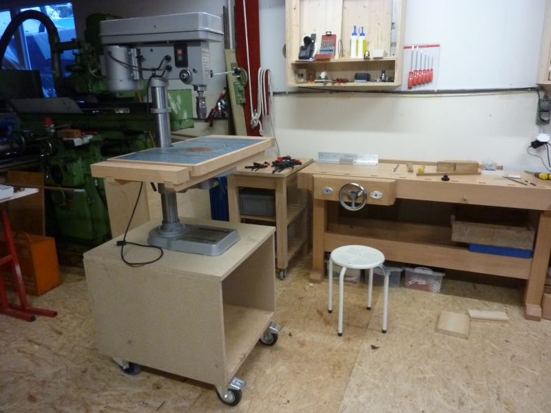

Message  pili Dim 25 Mar 2012 - 17:54
Bonsoir à toutes et à tous
A peine arrivé en Suisse, la table était à sa place, et comme toujours un petit peu trop juste, un petit coup de râpe et du papier de verre et le tour était joué , un vrai plaisir cette table .
La perceuse à colonne, l'indispensable ! - Page 4 07113
La perceuse à colonne, l'indispensable ! - Page 4 07212
le dégagement est presque trop grand, un grand luxe !!!!
Quelques détails encore pour quelle soit parfaite, mais !!
Le temps est tellement beau, que je vais m'occuper plus tôt de mon bateau, le sortir de son habit d'hiver !!
Amitié Pierre

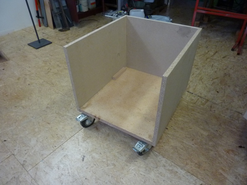

Message  pili Sam 16 Mar 2013 - 21:48
J'ai dû recherché bien loin ce fil qui finalement n'a jamais vraiment été terminé, et c'est un peu grâce à mes dessertes transformées en établi de complément que je le reprends ! J'avais simplement posé ma perceuse sur une de ces dessertes mais la hauteur de cette perceuse était très désagréable et m'a convaincu de me remettre au travail d'un nouveau support pour perceuse en manque !!!
La perceuse à colonne, l'indispensable ! - Page 4 P1040545
avant j'avais cela ! La perceuse était trop haute et mes épaules n'ont pas apprécié cette situation, il me fallait trouver une solution qui me convenait mieux !
La perceuse à colonne, l'indispensable ! - Page 4 P1040546
alors une petite recherche ergonomique à ma façon, en bricolant avec ce que j'avais sous la main, et en cherchant un peu, je suis vite arrivé à quelque chose qui me convenait bien mieux !
La perceuse à colonne, l'indispensable ! - Page 4 P1040547
je vous promets, que je n'ai fait aucun perçage malgré la bonne hauteur !!¨
La perceuse à colonne, l'indispensable ! - Page 4 P1040548
Alors comme j'avais à disposition ce chariot qui trainait dans mes pattes ! Excellente occasion de lui trouver une bonne raison d'être occupé !
La perceuse à colonne, l'indispensable ! - Page 4 P1040550
un bon coup de ponçage pour rendre plus propre la surface qui en avait bien besoin !
La perceuse à colonne, l'indispensable ! - Page 4 P1040551
là aussi, quelques plaques d'osb vont me rendre service pour faire un caisson, et plus tard un ou deux tiroirs pour le rangements des mèches !
La perceuse à colonne, l'indispensable ! - Page 4 P1040552
un peu de perçage et de montage !
La perceuse à colonne, l'indispensable ! - Page 4 P1040553
ça a déjà pris forme !
La perceuse à colonne, l'indispensable ! - Page 4 P1040554
juste posé un plateau provisoire pour contempler la chose !
La perceuse à colonne, l'indispensable ! - Page 4 P1040555
Eh bien ! cela me convient parfaitement, Lundi j'irai chercher un ctp plus résistant pour supporter ma perceuse !
A+ Pierre

Message  c.phili Dim 17 Mar 2013 - 6:08
Salut Pierre.
Toujours en train Wink
Une chose m'étonne et me chiffonne scratch
De la façon que le bas est monté, n'a-tu pas peur que sous le poids de la perceuse, l’assemblage se cisaille?
Se serait une catastrophe pour la perceuse et pour toi si tu te trouve tout près.

Message  toutikini Dim 17 Mar 2013 - 7:22
c.phili a écrit:Salut Pierre.
+1
J'aurais moi aussi effectuer l'assemblage du bas à l'envers, comme en haut quoi !!
vu que les efforts vont s'exercer de haut en bas ... mais peut être n'y a t-il pas de grandes importances ?

Message  vincent91 Dim 17 Mar 2013 - 8:52
Mais Pierre a bien dit que ce n'est là qu'une installation encore provisoire (il dit qu'il va chercher dès lundi un panneau plus solide pour pour fixer sa perceuse dessus.
Je trouve sa façon de procéder pragmatique et astucieuse: il teste des montages provisoires jusqu'à ce que l'ergonomie et les autres paramètres lui conviennent (hauteur, encombrement, stabilité, mobilité...) et ensuite seulement il progresse vers l'installation definitive.
J'utilise une tactique approchante mais bien moins performante. Je tatonne aussi, mais moins inteligemment , je veux faire d'emblée trop bien, et je transforme la methode progressive et efficace de Pierre (l'évolution de solutions provisoires simplissimes) en une methode d' essais et d' erreurs, ce qui est plus laborieux , surtout quand fait plein d' erreurs...
Pierre, merci de la leçon!

Message  c.phili Dim 17 Mar 2013 - 9:21
Oui mais le panneau du haut ne changera rien a l'assemblage du bas Very Happy
Et puis, faut bien aussi lui trouver de temps en temps un défaut cheers

Message  manuz Dim 17 Mar 2013 - 9:34
pili a écrit:Bonsoir à tous
et si tu rajoutais simplement dans l'existant un panneau vertical au milieu, tu aurais la résistance d'une poutre en I et aussi 2 espaces pour des rangements divers
peut etre que le panneau horizontal du bas va trop fléchir

Message  boiseux33 Dim 17 Mar 2013 - 9:36
Le problème est que le panneau du haut tiendra, mais que les efforts verticaux dus à la charge du poids de la machine et son plateau + le poids de la pièce à percer + le poids de la traverse et des montants seront transmis par les montants à l'assemblage avec la traverse basse.
Je n'aurais aucune inquiétude si le caisson était en CP ou bois massif, mais là il me parait être en agglo... donc beaucoup plus fragile.
Une solution express serait de rajouter un panneau de la largeur totale du caisson sous celui-ce...
Mais comme nous le savons tous maintenant, pili n'aime pas les solutions express, il n'aime que le travail bien fait Very Happy !

Message  niaproun Dim 17 Mar 2013 - 10:13
Chacun a ses habitudes, spontanément pour ce genre de bricolage je me tourne vers le tube serrurier genre 20x20 ou 30x30 voire 27x40 suivant le poids à supporter. La scie, un coup d'arc, rapide et solide, mais moins élégant qu'un beau hétre ciré.

Message  Ynem Dim 17 Mar 2013 - 10:26
Hello tlm
niaproun a écrit:Ave
+ 1
Sans trop se compliquer la vie:
Une, deux ou même trois bouts de tube carré 30/30, fixés en travers en dessous, ça ne bougera plus.
@+ Ynem
