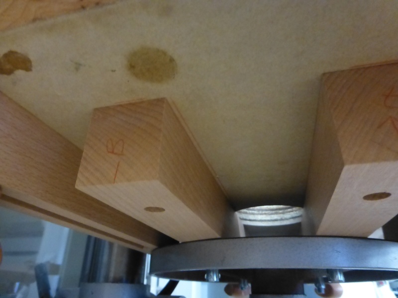

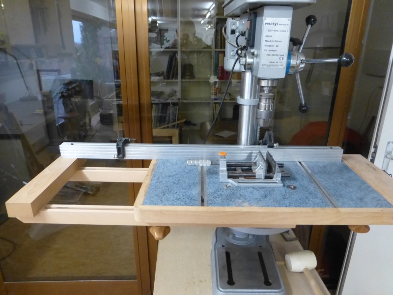

Re: La perceuse à colonne, l'indispensable !
Comme promis !
Voilà les photos de ma perceuse chinoise.....!!! Et de ma table ...!!
la table compacte !!
a demi ouvert ! Le profil alu est équipé de 2 arrêts réglables !
table ouverte des deux côtés !
Si cela vous plait, je peu faire un croquis !!! Pierre
flasque de perçage amovible et remplaçable !
insert de M10 pouvant tenir de grandes tractions
serrage des supports de table !
possibilité d'aspirer les copeaux de bois par dessous !
une vue d'un bras de support de table !
Comme promis !

Merci PILI
vraiment bien conçue cette table avec ses rallonges , son martyr désaxé , son guide qui coulisse dans les rails de la table je suppose , et des gros insert de 10 ,cela doit bien changé l'utilisation de cette machine
je vais essayer d'adapter cela sur la mienne quand j'aurais fini les travaux en cour ,c'est dans la boite a FAIRE
PIERRE
bonne soirée Jluc
PIERRE
bonne soirée Jluc

LA CLASSE !!
joeboulot- complétement accro
- Messages : 645
Points : 1042
Localisation : marne
Bonsoir à tous ,
Superbement pensé et réalisé
Les insert M10 sont fait maison je suppose ? , et ils coïncident avec les fixations
sur la table d'origine d'où le "grandes tractions" ???
L'idée des allonges est excellente
Merci Pierre
Merci Pierre
Y a juste un truc qui me titille , pourquoi la "flasque " est elle décentrée ,
y a une raison ou c'est le stratifié qui était de récup avec un trou dedans
La flasque décentrée permet de la rendre autobloquante vis à vis du forêt. Ce dernier ne peut pas la faire tourner si il vient percer dedans.
Max
Max
max91800- acharné du forum
- Messages : 580
Points : 1205
Age : 33
Localisation : Compiègne
Salut, Oh le père de la kiné...
Simplement pour changer facilement les trous martyrs effectués par les mèches.
Quand tu perces, tu vas un peu trop loin et tu abîmes la plaque située dessous.
C'est même indispensable si tu veux avoir un perçage parfait.
Oui, mais la plaque se détruit petit à petit.
Au lieu de changer de plaque, il suffit de tourner un peu celle-ci et c'est reparti... sans attendre !
D'ailleurs, Pierre l'a déjà fait 3x.
Astucieux, non ?
Ps. Max nous donne l'autre raison qui a poussé ce diable de Pierrot le Suisse à excentrer cette rondelle.
Salut Max.
Astucieux, non ?
Salut Max.

Et bien merci les amis ,
j'ai la philosophie métal , donc j'aurais mis plein centre avec un beau gros
trou rond au milieu , mais il faut penser bois , y a du chemin à faire ,
mais à votre "contact" , ça ira plus facilement
