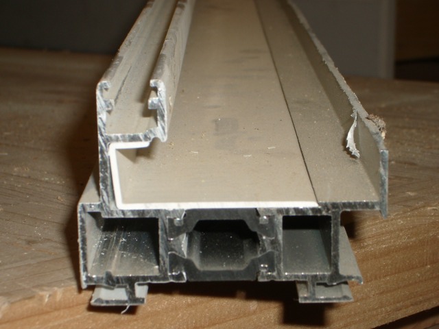

salut tout le monde
voici des photos de profile alu pour faire des rails
la partie a droite a ete coupé a la disqueuse et il me reste le cote gauche
il y a 2 ou 3 ans , avec ces rails , j'avais fais le fameux gabarit a mortaise pour defonceuse
pili : super ta table mais ça m'etonne que tu n'ai pas mis un systeme d'aspiration integré sous la table (t'as pas lu le hors serie special atelier du bouvet )
A+ patrice
