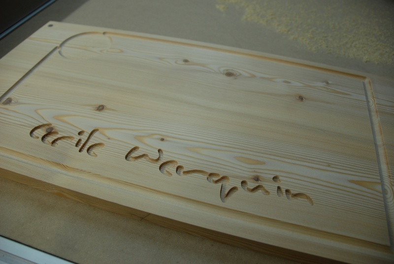

aujourd’hui j'ai joué avec mon nouveau jouet !
rien d’exceptionnel mais je vois ça comme un exercice plutôt.
j'ai donc préparé du Mélèze, dégo, rabo, etc....
quelques dominos pour l'assemblage
ensuite collage dans la presse Plano
et usinage sur la cn
et voila c'est fini, une planche à découper personnalisée.

Je ne sais pas si le mélèze est le bois idéal pour faire des planches à découpés, mais le résultat est impeccable!
Bravo!
Bravo!
- Messages : 12658
Re: mon histoire de cnc
salut JP
Le mélèze résiste bien à l'eau, c'est pour ça que j'ai pris ce bois, en plus j'en avais.
merci pour les encouragements
ma femme n'ose pas l'utiliser, elle a peur de l'abimer

J'avoue le coup de la planche a decoupe, superbe!!!!
je vais y penser tien, tu as utiliser quelle sorte de fraise?
elle est vraiment superbe (la planche).............. la machine aussi ;-)

merci à tous !
pour les fraisage une simple fraise pour défonceuse qui a la forme d'un demi disque de 13mm de diamètre.
pour la gravure une fraise cylindrique de 3 mm en carbure pour le métal.
je trouve la gravure un peut bof !!
je vais faire d'autre essais, peut être avec une police plus simple.

ok cool,
pour la gravure si tu la trouve boff c'est peut etre par le manque de détails?

oui c'est trop large, j'avais essayé plus fin avec une fraise à graver mais c'était pire.
