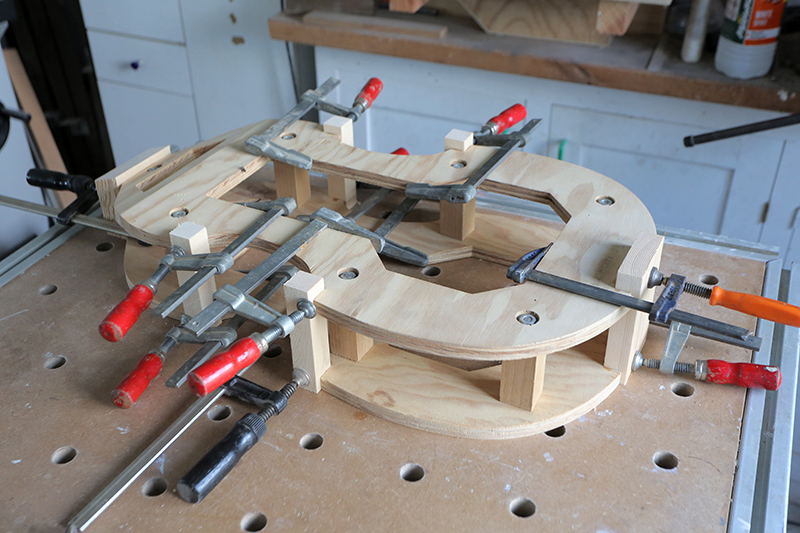

Le fond est ramené à 2,5mm d'épaisseur à la calibreuse avant d'être chantourné.
L'ébauche du manche est également chantourné, toujours à la SAR.
Le profil définitif est obtenu en utilisant diverses ponceuses. La surface plane qui recevra la touche, a été au préalable dressée à la dégauchisseuse .
Il me revient en mémoire la fabrication de la première viole ou je n'avais pas encore ces ponceuses stationnaires (Calibreuse, cylindre oscillant, lapidaire) Quels gains de temps!
Le bloc de noyer, qui m'as très aimablement été donné par Renaud ! était légèrement trop court, j'ai du lui rajouter 1cm.
Il lui manquait également quelques mm au plus large.
Le rajout ne devrait pas trop se voir... et quand bien même!
Pour enlever le bois des joues du cordier, je commence par donner quelques coups de scie.
Puis j'enlève l’excédant au ciseau.
Et je termine au racloir.
Les gabarits sont ceux de la première viole.
La technique est toujours la même, j'enlève des quartiers de bois à la scie à dos...
... et je termine au ciseau.
A suivre...

Le tasseau du manche est incliné à 17,7° pour suivre la cassure de fond
17,7° à la louche!
Pile poil!
Je reste fidèle à la colle animale (1/4nerf, 3/4os).
le tout est collé avec une saillie de 10mm coté fond.
A suivre...
Pour les coins et les tasseaux je vais utiliser de l'épicéa. Sur la première j'avais utilisé de l’aulne, puis du cyprès sur les suivantes.
17,7° à la louche!
Pile poil!
A suivre...
