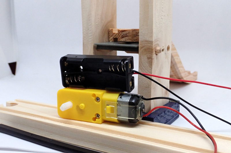

Re: Loco « électrique » en 3D pour le train en bois BRIO
Hauteur moteur 22.70 mm
Hauteur porte-piles : 24.50
Soit empilé : 47,20 (vérifié)
L'axe du moteur est centré.
Données :
Garde au sol : sur le matériel roulant du commerce, les roues dépassent de 7 mm du bas du chassis. Elle permet de prendre les rails enjambeurs sans toucher à l'arrière.
Rail enjambeur : 70 mm de sol à sol
Profondeur du sillon roulant : 3 mm.
Le bas de caisse est donc à 5 mm du haut du rail.
Rail 12 + 5 + 47 = 64 mm
Il reste donc 6 mm.
Ca passe si tes ponts qui supportent les rails montants sont écartés des voies qu'ils croisent (donc sans réduire la hauteur de passage). Et si tu arrives à faire une carcasse avec ses logements qui rentre dans cette contrainte, avec un peu de marge quand même.
Mais pour ma part, j'utilise des "élévateurs" à plusieurs niveaux. Pour supporter le rail, il y a un axe de 6 mm sur lequel vient se clipser une plateforme de 1.4 mm d'épaisseur, soit 7.4 mm, encombrement difficilement compressible.
Il ne reste donc plus que 70-(12-3+7.4) = 53.6 mm de passage entre 2 niveaux (il peut y avoir plusieurs voies qui empruntent un élévateur)
Moteur + PPiles + Bas de caisse = 47.2 +5 = 52.2. Plus la coque, ça frotte, ça frotte !

Désolé Denis, je n'avais pas compris que c'était en largeur.
Oui, ça passe, il y a même un poil de débattement (voir vidéo ci-dessous)
Voici deux vues. L'une avec les roues écartées au maximum,, l'autre au minimum (ici avec des bandages de 4 mm, le vendeur s'est trompé et l'a pris pour du 3)
Largeur de l'axe du moteur : 36.70 mm. Largeur du moteur : 19 mm.
L'espacement entre mes rails 20 mm (largeur 6 mm).
Roues de 3 mm.
Avec une paroi de 0.86 mm (2 périmètres en 0.20), l'espacement entre les roues peut se réduire à 21 mm (20.72). Moins, donc si tu fais une coque en mode spirale.
Elles peuvent s'écarter jusqu'à 32, il restera encore 6.70/2 sur les cotés de l'axe.
Cependant, pour passer entre mes "élévateurs" espacé de 41 mm, il me va falloir réduire la largeur de l'axe pour pouvoir accepter une tête de vis en bout et la fine paroi de blocage de la roue. Tel quel avec 41-36.70 soit 2.15 mm de chaque côté, c'est un peu trop juste.
Merci à vous deux pour les conseils et retours d'expérience sur le TPU, je vais tester.
Car les essais avec des bandages en caoutchouc (à joint, au mètre) n'ont pas résolu le problème de montée. J'ai essayé de les râper et même de les "sculpter" par entaillages avec une micro disqueuse (type Dremel et disque) sans plus de succès.
Le rajout de lests découpés dans une feuille de plomb est un problème sans fin : trop de lest sur l'axe arrière, l'avant se lève ; trop de lest à l'avant, l'arrière patine. Lest réparti entre l'avant et l'arrière : j'ai réussi 2 ou 3 fois à trouver un juste équilibre et la loco a franchi la montée. Mais un poil de décalage et c'est l'échec.
La reine du wheeling :
Je pense que le bras de levier dû à la longueur est trop important. C'est la même chose avec les locos électriques Lidl (hormis la toute petite, plus trapue).
En tout cas, ce n'est pas un problème de puissance moteur, même avec un bon rajout de plomb équivalent à 2 piles AAA, elle a gravi la pente.
Pour la vitesse, en fait, elle se révèle correcte.
Autre souci : la poussée sur les roues avant dans les virages. Elle a tendance à faire un tout droit ! Je vais voir avec des bandages sur les roues avant aussi. Sinon, axe rotatif sur les roues avant ?
Et un différentiel sur les roues arrières
Avec des rails "sablés" et un empattement rétréci, ça grimpe et ça passe entre les poteaux.
Bon, il reste toujours ce train avant à régler. A bien y regarder (il est bien temps !), ça coince dans les virages, le corps est trop long. C'est le moteur qui veut ça.
Du bandage sur les roues avant ne fait qu'empirer.
Pour le différentiel, voir Ramses, les engrenages, il maîtrise.

J'aurais dû le faire avant : voici un relevé de cotes du moteur sur forme de sketches Freecad, vue de dessus, vue de côté.
Et quelques vues imagées pour finaliser ta modélisation.
Ca te permettra peut-être de cogiter plus avant.
comme c'est la jante "lisse" qui est en contact avec le bord du rail et non pas l'oring, la roue a moins tendance à "monter" hors des rails
J'ai modifié les roues avant dans ce sens.
Je focalisais sur l'avant, mais le déraillement viendrait plutôt des roues arrière. Vu leur diamètre (38 mm) et leur écartement minimal (22 mm), alors que l'écartement des rails est de 20 mm, elles n'ont pas assez de jeu pour pivoter latéralement, leur joue appuie sur la coque moteur, la roue monte automatiquement ou alors les roues arrière restent dans les rails mais la loco ne pivote plus assez et ce sont les roues avant qui sortent du rail.
J'ai fait l'essai manuellement, avant levé, en gardant les roues arrière dans les rails. Dans le tournant, le jeu ne suffit pas pour garder l'avant dans l'axe des rails, la loco ne tourne pas assez.

Je suis en train de plancher sur la loco de Ramses, j'ai 2 petits motoréducteurs, en attendant que la lumière monte à l'étage
Edit. Chassis et train arrière "Ramses" imprimés : engrenage testé et approuvé, fonctionnement tout en douceur ! Toutefois, il me faudra raboter la cabine pour passer sous les ponts

oups, désolé .... j'ai été fort occupé ces jours-ci ! Mais je viens de "coucher" vite fait des adaptations "maison" sur le plan de la loco pour intégrer le modèle jaune de renvoi d'angle. C'est assez compliqué pour moi car je n'ai toujours pas recu les miens et j'ai des zones d'ombre pour certaines dimensions-encombrements ... bien compliquées a se représenter sans avoir le truc en main.
Alors, voila le résultat ... L'ensemble bloc moteur-renvoi sera "glissé" verticalement par le bas dans le chassis et ensuite mis en place définitivement en le reculant à butée. Il suffira d'une vis dans le trou en bas du bloc pour bloquer l'ensemble (le trou ds le chassis reste à dessiner).
La découpe arrière sera totalement cachée par la roue arrière. Pour la découpe avant, elle est relativement étroite et en fonction de la place libre pour la tête de vis des roues avant elle sera plus ou moins cachée !
J"ai modifié un poil la chaudière pour qu'elle puisse accueillir un boitier à piles (2xAAA). Je ne vais pas aller plus loin tant que je n'ai pas recu les moteurs (inutile de perdre du temps ) mais il ne restera vraiment pas grand chose à faire pour finaliser la loco ! Je lui mettrai le petit interrupteur du modèle présenté y'a qlqs jours ci-dessus et "roulez jeunesse" !
Et ca donnera ca :
En fonction des possibilités de reculer un rien le train avant, pour le "coup d'oeil" je réduirai la longueur de la chandière car j'ai 8 bons mm d'encore récupérable !

non non, pas loupé ! j'ai bien récupéré et dézippé le fichier pour l'ouvrir sous freeCad, grand merci mais il me reste des zones d'ombres ... : la hauteur des pattes de maintien du moteur, est-il possible de "virer" la "tute" présente d'un seul coté, de quel jeu dispose-t-on tout au long du moteur pour y "glisser" une vis pour les roues avant, ...
En fait j'ai des discordances entre tes relevés et ceux trouvés dans la doc d'un vendeur ... elles sont minimes mais suffisantes pour "foutre" la merde. Le pire c'est que je pense que les mesures sont bonnes toutes les 2 ... juste qu'il y a certainement une chiée de versions différentes de ce matos et tout et tout ...
Je m'attendais à ce type d'emmerdement, ce n'est d'ailleurs pas la première fois que ca m'arrive ... Donc, j'aimerais avoir le truc en main pour vraiment obtenir quelques choses d'opérationnel pour la 10 aines de pièces que j'ai commandé !
