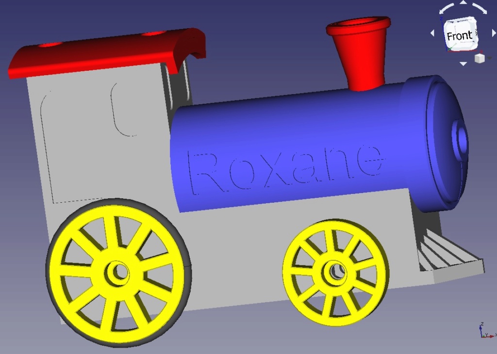

Voila la loco terminée sous FreeCad. Je lui ai fait une chaudière avec le non de l’enfant en relief, cheminée et toit en rouge et un chasse-pierres pour "faire plus vrai".

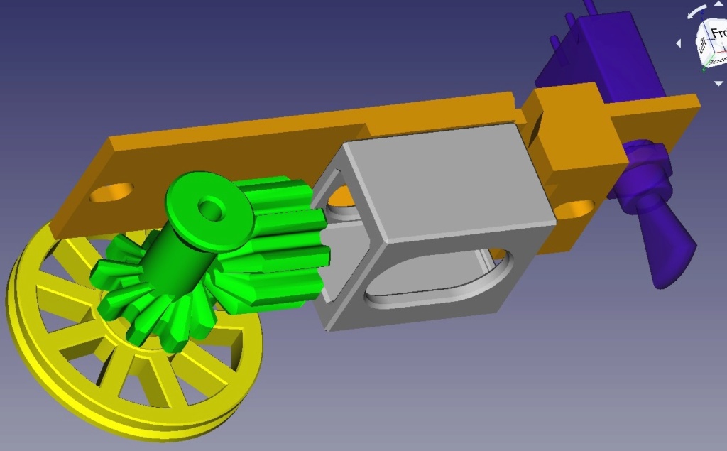

Le nœud de la chose est le renvoi d’angle que j’avais, à l’origine, réalisé avec des engrenages coniques droits . Ça marche mais les engrenages étant très petits, la loco avançait par à-coup à chaque passage de dents !
Après réflexion, j’ai fait le choix d’essayer de réaliser un renvoi d’angle avec engrenages coniques à denture inclinée. Je vous passe le temps que j’ai passé pour trouver le bon nbre de dents, le bon module, le bon angle des cônes int et ext des dents, … pour réaliser les engrenages.
Mais au final, ça l’a fait et voila le pont arrière complet et l’engrenage de bout d’arbre du moteur. Pour vous donner une idée des dimensions, le pont fait 18,4mm de largeur !!!
Voici le résultat et je dois dire que je ne m'attendais pas à un si bon rendu ! Et le choix des vis à tête cylindrique fait bien le taff visuellement sur les roues en plus de facilité le "roulement" libre des roues avant !
Chassis gris avec les reliefs des portes et vitres de la cabine, toit et cheminée en rouge, chaudière en bleu avec le nom des enfants en relief et les roues en jaune. Les roues pleines à l'avant seront remplacées par des roues à rayons comme celles de l’arrière mais elles sont encore à l’impression !!! Les roues arrières comportent un biseau dans lequel est collé un o’ring pour permettre une bonne adhérence.

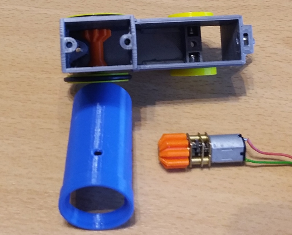

Voici la loco complètement désassemblée ! Au final elle renferme très peu de pièces (11 au total dont les 2 roues à faire en double exemplaire ! L’impression ne nécessite aucun support, le pied !!! l’impression est faite en PETG en couche de 200µm sauf les 2 engrenages qui eux sont imprimés en 150µm pour rendre la transmission plus "fluide". Le switch standard est glissé dans le plancher et il me reste à recevoir le porte piles double AAA pour remplacer le bout d’isolant qui les maintient ensemble ! Les écrous en M3 sont "glissés" dans les emplacements prévus et la visserie fait le reste. Juste 2 écrous freinés pour les roues avant !
L’engrenage moteur est simplement glissé a force sur l’axe avec mépla du motoréducteur. Le motoréducteur est lui aussi glissé à serrage dans son support.
Le pont arrière est maintenu en place par les 2 axes des roues arrières avec juste le jeu qu’il faut.
J’ai glissé le moteur dans sont emplacement juste pour que vous puissiez "visualiser" les choses.
Dans la réalité, le moteur dans son support, est mis en place sur le plancher "tête en bas" et par facilité, le câblage est réalisé avant introduction dans le châssis.
Une fois glissé dans le châssis, il reste à viser le plancher tout en profitant des boutonnières pour "bloquer" à bonne "profondeur" l’engagement de l’engrenage moteur contre le pont arrière.

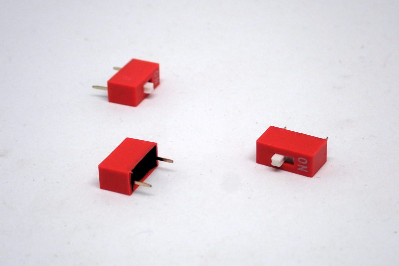

Hello Ramses, magnifique projet. Je n'ai pas vu d'aimant à l'arrière pour tirer les wagons Brio/Ikea ?

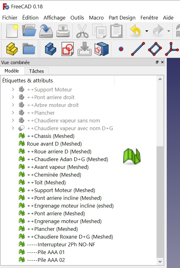

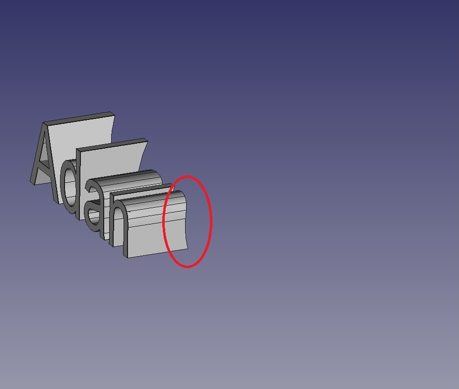

Pour ce qui touche les assemblages, je ne vois pas trop ce qui vous "complique" la vie pour des assemblages "simples" !!! j'vous explique comment je fais :
Dans un même dessin, je crée un "corps" pour dessiner chaque pièce. Par principe, je les laisse couleur "de base" et juste un peu de transparence quand c'est nécessaire.
Je les "baptise" pour ne pas m'y perdre et personnellement je complète le nom avec des "++" quand ce sont les pièces à imprimer et des "-----" quand ce sont des pièces "hors impression". (mais chacun son truc hein ! )
Voila ce que ca donne et on les repère facilement avec le "logo" des "corps".
Une fois le plus gros des "corps" terminé, je fais une image maillée de chacun. Je garde le même nom et on les reconnait au logo différent.
Ce sont ces "maillés" que je colorie et au besoin que je duplique si plusieurs sont nécessaire pour le dessin.
Pour les assemblages maintenant, je m'efforce de ne le faire qu'avec les "maillés", mais il arrive que je doive le faire avec les "corps". Dans les 2 cas, j'utilise la fonction "transformer" disponible en clic droit sur le fichier.
Cette fonction vous affiche déplacement et rotation sur les 3 axes ... Il vous permet également de choisir le "pas" de déplacement et le "pas" angulaire.
Chaque élément peut donc être mis en place pour réaliser l'assemblage complet. Et si ça vous semble un peu compliqué, ben j'peux vous dire que ça va très vite une fois qu'on a fait quelques "transformations" que la traduc en Francais auraient dû plutôt baptiser "déplacement" ...

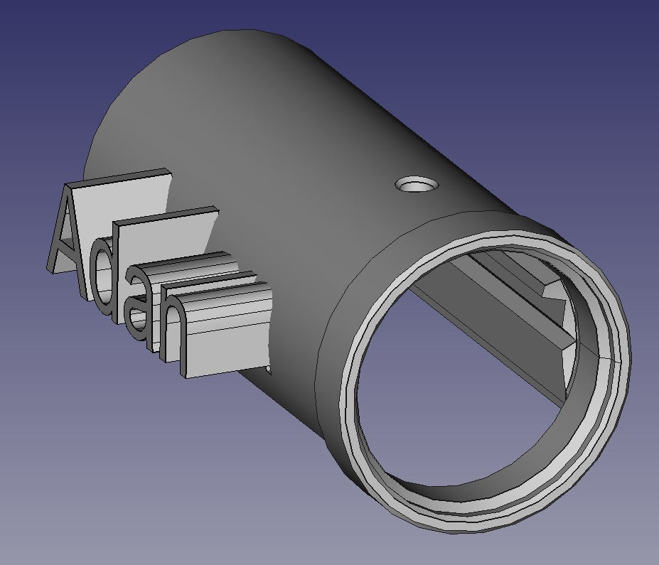

Pour ce qui est de la personnalisation de la chaudiere, en fait le truc est tout simple ...
d'un coté on dessine, dans un corps, la chaudière en 3D
De l'autre, dans un autre corps, avec le nom en 3D aussi (10mm d'épaisseur par exemple).
Une fois qu'on a les deux corps, on place le corps "nom" à l'endroit ou on le veut sur le corps "chaudière" mais en l'introduisant un rien dans la chaudière pour que le pied du corps "nom" soit complètement absorbé.
On passe dans l'atelier "Part" et on "soustrait" le corps "chaudière" du corps "nom" ... on obtient le corps "nom" dont le pied a la courbure exacte de la chaudière !
Il reste alors à replacer l'objet "nom" à l'endroit voulu sur la chaudière et à la profondeur désirée pour le relief.
Il suffit alors, de nouveau dans l'atelier "Part", de soustraire l'objet "nom" de l'objet "chaudière" ! Le résultat est qu'il va rester la chaudière avec le nom en relief creux, tout simplement.
C'est aussi simple que ça et ça marche pour n'importe quel relief intérieur ou extérieur sur tout type de surface !
Le coup du "tampon" en deux temps, trois mouvements, est extra. En plus avec la courbure parfaite.
Moi qui m'embêtais à projeter du texte au printemps pour personnaliser des visières...
Pour le reste, on va donc attendre la version finale. Merci.

Re: Loco « électrique » en 3D pour le train en bois BRIO
bonsoir a tous,
j'ai fait les essais dimanche et y'a des p'tites modif à faire pour que ce soit pilpoil avant publication du stl ... c'est pas marrant quand c'est bon au premier jet ...
-l'essieu est un bon 1 mm trop large donc je dois retoucher le châssis et tout ce qui doit "rétrécir en largeur"
-je vais probablement modifier un rien le modèle d'Oring et donc également les roues arrières.
-Le chasse pierre est du plus bel effet mais en descente sur un rail pont, la "pointe" du chasse pierre vient "buter" contre la fixation des rails dans le bas par contre, rien n'accroche en montée ...
-le renvoi d'angle imprimé fait vraiment bien le taf, pas d'acoups avec la vitesse et le couple qu'il faut en étant alimenté en 2x1,5v(encore mieux que je ne pensais) et comme je dois réduire la largeur du châssis d'1mm, ca semble compliqué de parvenir à y intégrer le motoréducteur avec double renvoi que je vous ai présenter en fin de mon post sur la loco ...
-Comme je réduis en largeur, je devrai probablement "adapté aussi" l'emplacement des 2 piles AAA.
Voila, je m'y colle dans les jours qui viennent et vous tiendrai au courant pour les stl.
Bien à vous tous
superbes réalisations de toute beauté avec les couleurs "qui vont biens" et tout et tout, vraiment génial ! Chapeau Jean !
Je profite de l'intervention de Jean pour vous tenir au courant de l'avancement. Les corrections sur la loco sont faites :
- j'ai réduit la largeur de toute la loco complète d'1mm (tout était à modifier!)
- j'ai diminué la longueur du chasse pierres, il est bien plus beau ainsi d'ailleurs.
- j'ai modifier un poil les roues arrières et dans la foulée, j'ai fais aussi des rayons aux roues avant, la loco à plus de gueule ainsi
- J'ai un poil modifié la chaudière suite réduction largeur loco et j'ai un peu adapté la cabine pour que les 2 piles AAA "rentrent" plus facilement !
J'ai imprimé la nouvelle loco, tout s'est bien agencé et ça a l'air de le faire. J'ai pas de rails pour l'essayer mais je ne vais pas attendre d'y avoir accès, je vais m'en "sortir" qlqs uns à la CNC, ce sera plus simple !
Depuis la dernière fois, j'ai commandé des transmissions complètes avec moteur (les jaunes) comme expliqué ci-dessus ! J'attends de les recevoir pour pouvoir les mesurer avec exactitude car j'ai pas toujours les mêmes dimensions dans les docs en ligne ! En fonction des dimensions, je pourrai voir si je vais parvenir à les intégrer dans la loco ou pas !
Bien à vous tous

Réception de 2 moto-réducteurs pour la loco "Ramses", c'est tout petit !
(échelle : un boulon de 6x60)
Alors, on vient aux nouvelles. La version finale sera avec motoréducteur avec axe dans le prolongement (comme ceux-ci, ta première mouture) ou avec renvoi de côté intégré, que tu devais essayer ?
J-38, tic-tac, tic-tac...
j'ai recu tous les trucs commandés sauf les moteurs en jaune avec renvoi d'angle double et les moto reducteurs comme ceux que tu montres (m'en restait plus! ). A mon avis, ca ne devrait pas tarder mais ils n'annoncent pas de date de livraison!!!
Une question ... c'est bien des 100rpm que tu as pris hein ?
Si la version jaune avec systeme de renvoi double est intégrable niveau dimension, ce sera plus efficace, facile et en plus moins couteux ; juste un peu de dessin et les 2 mofif expliquées ci-dessous.
Si ca ne le fait pas, j'en resterai a ce que j'ai fais, juste 2 p'tites dernières modif : une pour intégrer un switch moins couteux et surtout moins volumineux (j'les ai déjà) et une légère modif de la chaudiere et du chassis pour pouvoir intégrer un "porte-piles" 2xAAA (c'est mieux que Souder 2 piles et du tape ...) La aussi, ce sera vite dessiné !!!
Donc patienter encore un peu, j'vous tiens au jus sans faute.

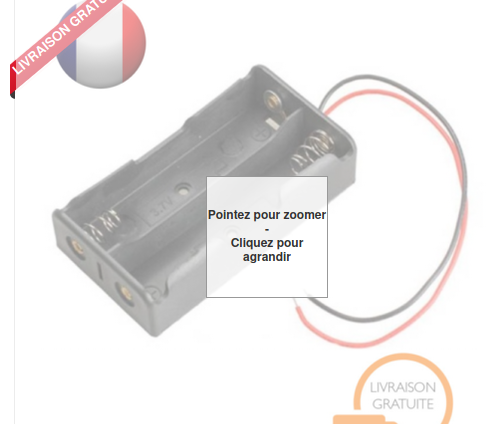

Pour l'interrupteur, ceux-là feraient l'affaire ?
Tu es passé du AAA à AA, donc. Le boîtier 2 piles AA, c'est bien ça ?
J'ai trouvé des embouts d'axes de roues clipsables et indémontables (hélas, il n'y avait pas en 3 mm sauf chez un fabricant anglais, prêt à en envoyer, mais 20 € de Fdp Fedex pour 8€ les 100 pièces)
Embouts clipsables
J'attends la livraison des axes de 4 mm en laiton
Matière détail
Tu as un lien pour les motoréducteurs avec renvoi d'angle, au cas où tu choisirais cette option ? (ou au moins leurs caractéristiques 3V et 100 RPM aussi ?) Ils ont l'air plus gros que les tout métal.
