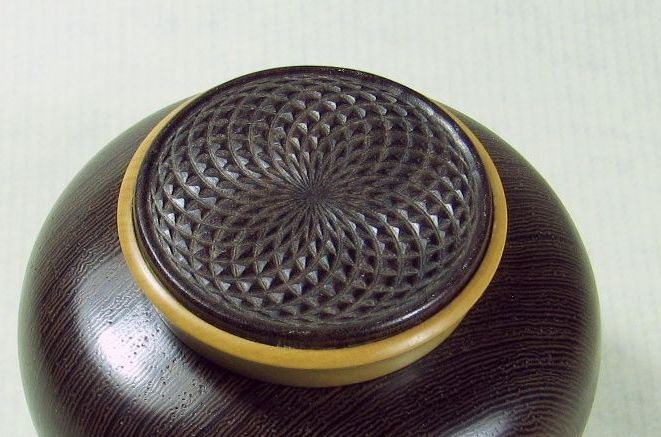

Voici une petite boîte en wengé et buis, rien de spécial à première vue :
Cercles décentrés Img_1218

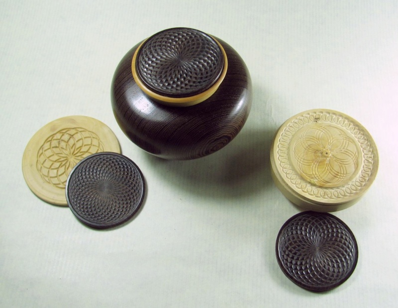

Mais quand on la voit d'au-dessus, c'est moins commun : vingt-quatre cercles décentrés donnent une belle chatoyance au couvercle en palissandre qui, du coup, s'orne de 264 pointes de diamant, j'ai compté :
Cercles décentrés Img_1217
Je n'ai aucun mérite, j'ai fait ça sur le tour compliqué construit par un ami, Jean-Claude Charpignon. Désolé, je n'ai pas de photos, mais je vais essayer d'expliquer la manœuvre.
La pièce est fixée dans le mandrin et ne tourne pas, le tour est à l'arrêt pendant toute la réalisation, il sert de support ; le mandrin est solidaire d'un cercle indexé. Sur le banc, une table croisée montée d'un moteur  - parallèle à l'axe du tour - qui reçoit un outil tournant décentrable (par rapport à l'axe du moteur) face à la pièce. On peut régler le décentrage, ce qui permet de graver des cercles de différents diamètres. Grâce à la table croisée, on peut graver ces cercles à différentes distances du centre de la pièce. On choisit le diamètre des cercles et la distance par rapport au centre de la pièce, on met en marche le moteur, on avance dans l'axe pour faire un cercle (un petit millimètre sous la surface du bois, facile avec la table croisée). On recule, on fait un peu tourner la pièce (ici 1/24 de tour) que l'on bloque grâce à l'index solidaire du mandrin, et on recommence. J'ai ainsi pu faire plusieurs essais avec 12, 24, 36 et 42 indexations :
Cercles décentrés Img_1219
Je ne suis pas sûr d'avoir été clair...  scratch
