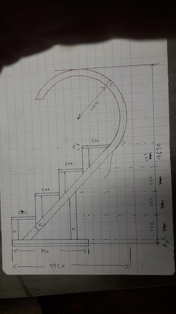

Bonsoir ,
Ce Week end je n est eus que 1 h 30 pour allez a l atelier du coup , j est juste eus le temps de faire un petit plan de l étagère , légèrement modifié par rapport a la photo .
Les sections feront 60 x40 mm ce qui me semble assez rigide .
Ce sera donc du frêne et je ferai l arrondi en lamellé colé avec des épaisseur de 3 mm . Je doit confectioné le gabarit de cintrage mais je sèche un peu sur la mise en collage des lamelles l une sur l autre .
Je vous présente la mon plan simplifié de l étagère faite avec mon scketchup du pauvre ( Feuille et crayon )
N hésitez pas a me dire si pour vous il y a quelque chose qui vous choque .
Et aussi je me pose la question de comment raccorder le contre a la partie droite ,la aussi vos idées sont les bienvenues.

Lillianbois, ça me fait plaisir de voir un joli schéma « à l’ancienne »...je me sens moins seul!
C’est très chouette mais je trouve le cercle trop fermé.
Quelle que soit l’option j’attends avec impatience le pas à pas.
Jean-Paul
Jean-Paul

bonsoir Lilianbois63
jais des doutes d'un rayon de 40 cm sur du 5 mm d'épaisseur.
tu peux toujours refendre les 5 mm en deux.

José, Lillianbois a dit 3mm. Mais là où j'ai des doutes, c'est sur l'épaisseur : 60mm, rayon de 400 avec des 3mm, ce qui en fait 20, ça me paraît très très optimiste, sachant que tu dois tout coller en une seule fois, mouler sur ton gabarit avant que la colle ne prenne, que les lames ne glissent pas trop entre elles, ce qu'elles s'ingénient à faire quand il y en a déjà 4 ou 5, là, j'y crois pas trop.

Bonsoir Alain.
J'ai des doutes également sur le rayon de 400 mm ... mais bon, suis pas spécialiste .
@Alain : et le faire en plusieurs étapes, par 3 par exemple, ce n'est pas envisageable ? Bon ok, cela fait 6-7 jours .
Roland.
Roland.

Ben, ça me paraît compliqué. Pas infaisable, mais compliqué. A chaque fois remettre la session précédente sur le moule, et recaler... Bah, oui, finalement, pourquoi pas. Il faut essayer. Mais surtout bien caler à chaque fois, si Lillianbois veut garder les bonnes cotes.
Bon, ceci dit, je ne peux pas me prévaloir d'une expérience phénoménale, sachant que j'ai terminé 1 chaise, et que les autres attendent que j'ai terminé la console qui est en chantier depuis... po, po, po, po......
