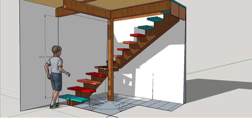

Donc au début on part sur un escalier quart tournant balancé 13 marches pour ce lieu tres chaleureux mais désesperemment non droit, ni d'equerre!
et puis une fois la modelisation terminée, on vient me voir pour dire que finalement il y a un meuble contre le mur d'entrée et qu'il faut un retour à 45° supplémentaire...glouppss!!

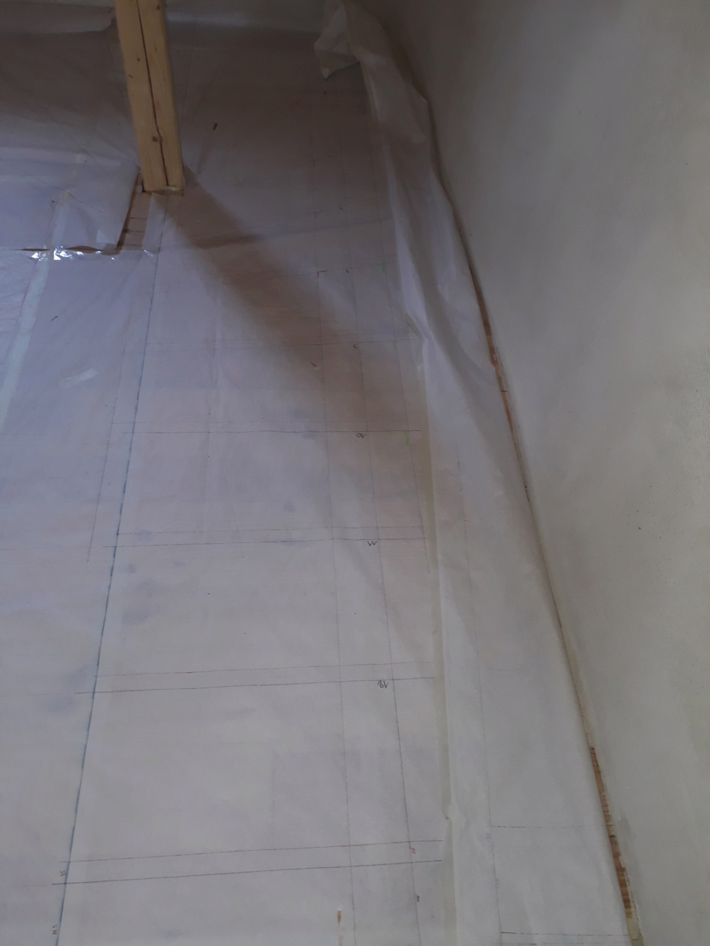

Après cogitation pour éviter un rayonnement disgracieux, je suis arrivé a cela, approuvé par Sylvain, une aide précieuse autour de l'escalier sur l'Air du Bois.
Ayant travaillé sur épure j'ai eu la flemme de finaliser la nouvelle modelisation !

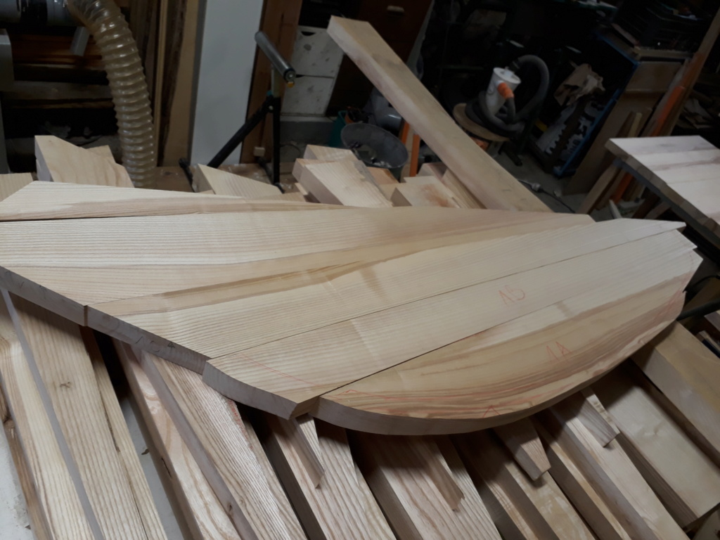

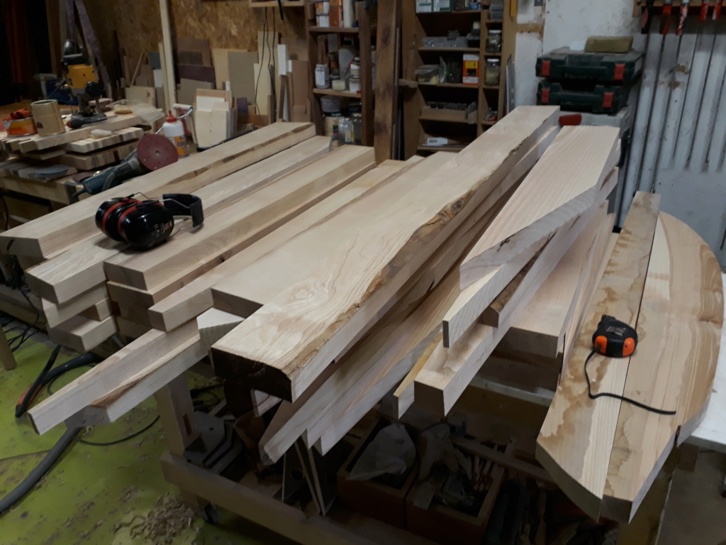

j'en étais au sport...bah c'était que l'échauffement
toupillage pour les entures
collage pour 3 tranches de limons de 2800*300*57mm et 3 tranches de 1600*300*57mm
C'est à ce moment que Renaud intervient...les tranches et marches sont restées sous presses pendant 3 mois et il est tems de reprendre avec le degauchissage des tranches qui passent à 5mm près sur la dégau...hein Renaud!!! j'ai eu les pectoraux sensibles pendant 3 jours après ça !

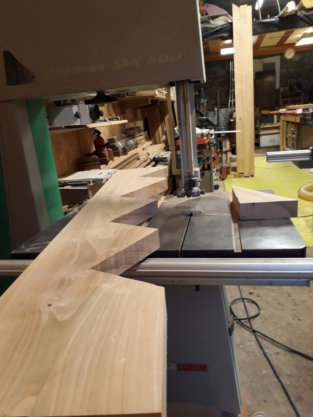

Après héstation, j'ai finalement choisi de toupiller mes tranches d'apres gabarit des limons avant collage pour réduire les découpes pour les marches balancées...et le petit retour m'a donné des marches bien balancées...à craquer !
j'ai degrossi a la ruban pour le petit limon et circulaire pour le grand.
Pas d'images pour le rabotage et toupillage au gabarit...trop concentrés, on était deux heureusement.

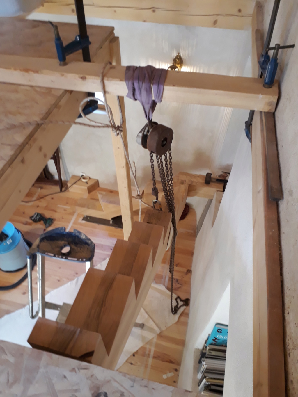

A ce jour l escalier n est pas posé...date prévue le 12 octobre...donc pour l instant je serre les fesses...
Non ça n'a rien eu de facile !
Je ne suis pas escalieteur et autant j étais serein pour le quart tournant, mais la modif à compliqué les choses avec des marchés très balancés pour un limon central.
J ai donc gardé le prolongement du limon bas pour porter la marche d entrée et vais devoirmoiser le poteau pour reprise des marchés du tournant.
Faire un limon courbe était hors budget et hors compétence pour moi; mon atelier serai totalement sous dimensionné.
Par contre tracer un escalier à été un plaisir immense surtout quand la mise en place des gabarits semble valider...a suivre.

La finition des limons a été bien longue à mon gout pour obtenir un equerrage bon pour des marches horizontales!
Puis tenon/mortaise pour la jonction des limons, ajout de l'ancrage dans le mur par enfourchement, de la courbure de début de limon .
les marches ont été mises à format selon les gabarits puis bouchage des défauts et ponçage du gr 80 au 150.
et puis livraison et pose...
mon palan a été une bénédiction et le site permettait une installation aisée.
A deux nous avons facilement manipulé le limon...on a bien dormi
Bon la solive porteuse du palier m'a bien emm...dé pour venir fixer le limon haut et son tableau...elle était bien bombée et pas d'equerre avec la trémie!
Mais mes relevés ont été suffisamment précis pour que tout vienne à sa place!
