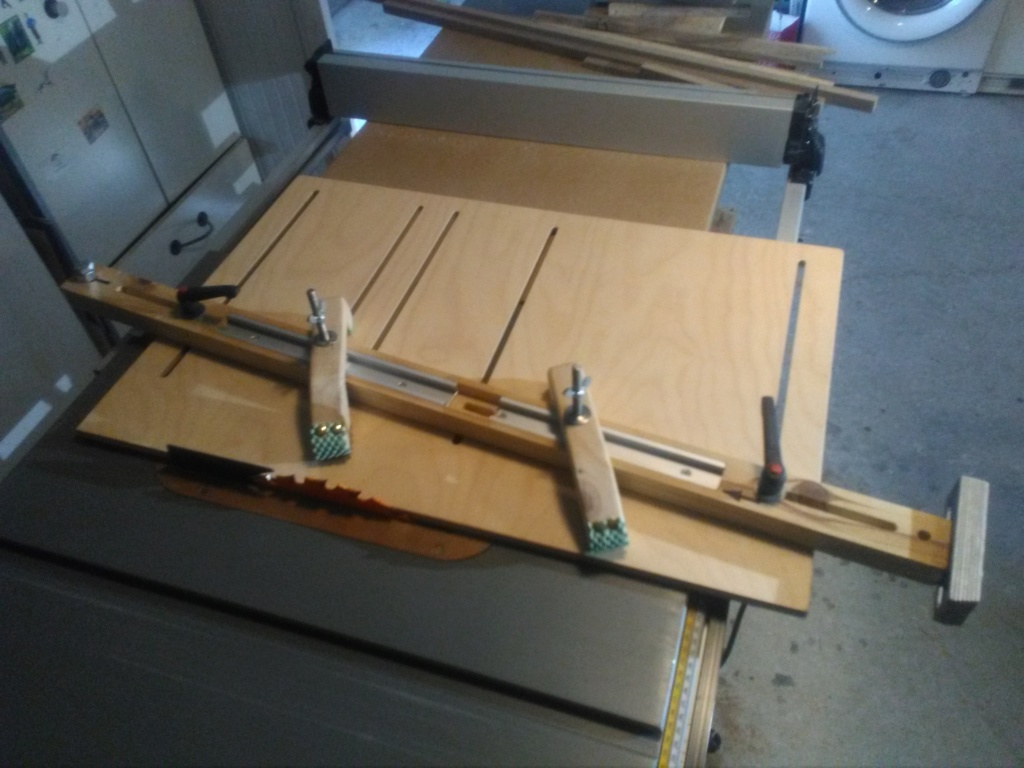

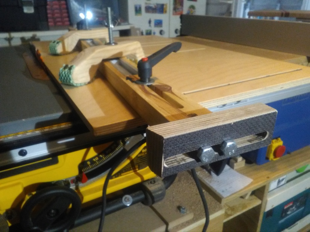

Message  Détourneur de fontes Lun 25 Mai 2020 - 11:00
J'arrive un peu après la bataille...
Mais au cas où ça puisse t'inspirer (?) j'avais réalisé ça il y a quelques temps :
C'est un peu fastidieux à régler (en même temps on ne s'en sert pas tous les jours)
La rainure en milieu de planche permet de trouver des angles plus ouverts y plaçant la manette de serrage que l'on voit à gauche sur l'image)
Ne pas tenir compte des deux rainures en trop (récup de la planche d'un ancien gabarit)

J'ai fait une butée mobile, car des fois elle sert (pièces en série) et des fois elle gêne (pièces de longueur supérieure au gabarit)
Gabarit de scie sous table pour joint en biseau (bois de bout) Img_2247
Gabarit de scie sous table pour joint en biseau (bois de bout) Img_2248
Curieux de voir le tien quand ce sera fait Very Happy

Message  FMJ Lun 25 Mai 2020 - 11:19
Oui tout à fait Clément, je ne vais pas réinventer la poudre et faire un gabarit très comparable au tien.
La seule différence, c'est que je n'ai pas une scie de type cabinet saw. Sa table n'a pas de rainure à droite de la lame et en plus il y a très peu de dégagement côté entrée de table (22cm). Donc pour un gabarit à droite, il faudrait qu'il s'appuie sur le guide parallèle et qu'il soit "inversé" (ie. le biseau orienté vers la sortie et non vers l'entrée). Je ne suis pas sûr que cette disposition soit très stable, notamment pour un biseau complètement aigu.
Donc je vais investiguer la même chose, mais côté chariot où je n'ai pas ce pb d'entrée de table. De plus le chariot comporte une rainure.
Et merci pour les photos.

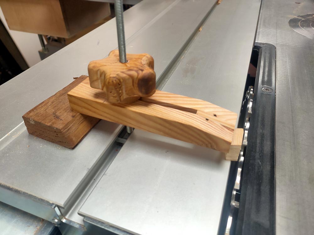

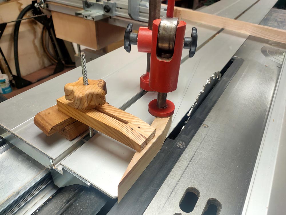

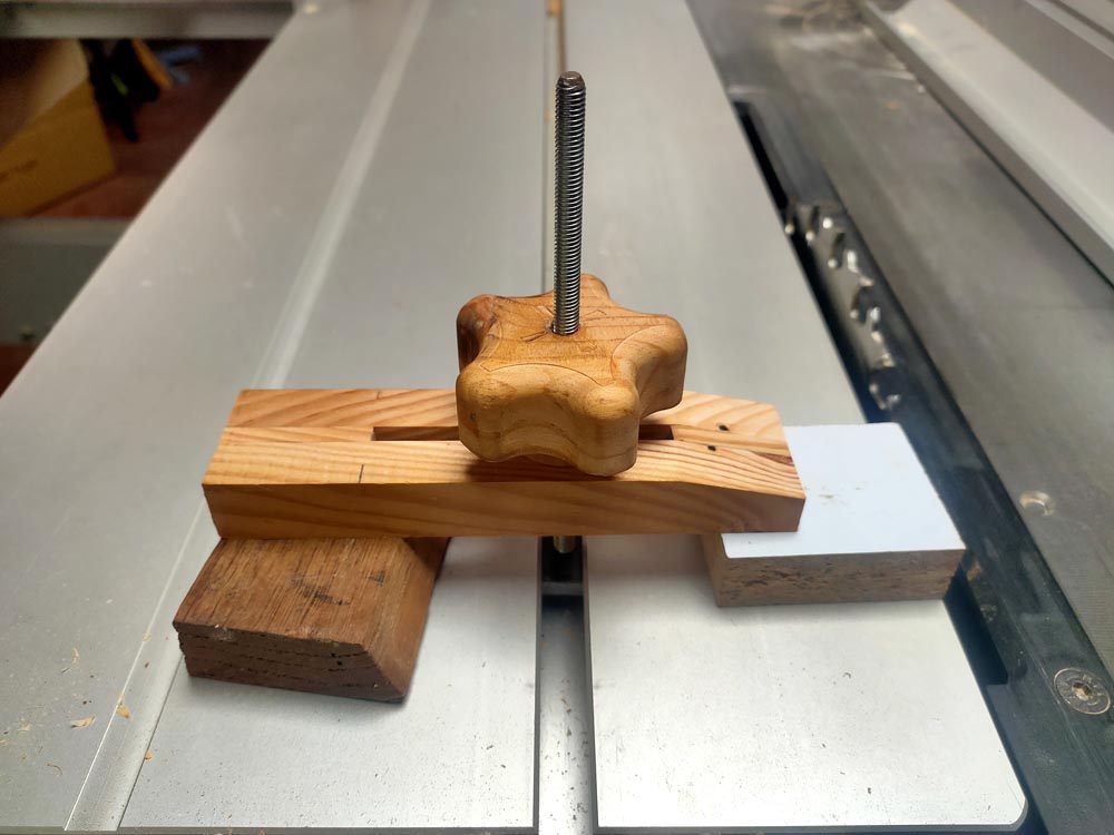

Message  FMJ Jeu 28 Mai 2020 - 10:21
Merci Renaud pour ces précisions.
Je me suis donc lancé dans un proto, pour apprécier les dimensions du presseur + pour voir ce que ça donnait en serrage.
La tête du presseur m'a demandé 5min, hors collage.
Les poignées en étoile ..... beaucoup plus longtemps ! Faut dire que je me suis décidé à embrasser une approche un peu plus "industrielle" disons, ce qui a entraîné la production de pas moins de 4 gabarits. Ce qui est fait n'est plus à faire ...
Le proto a été fait en pin. Pour l'instant, je ne l'ai pas doté d'un talon. Que ce soit pour une grosse ou une petite pièce, ça serre TRES bien. La tenue est béton, il n'y a aucune chance qu'une pièce ne s'échappe. Il faut dire que je n'ai pas lésiné sur le diamètre de la poignée : 60mm ! Ni sur l'épaisseur et la largeur du presseur : l:38mm, h:15mm. Seul inconvénient : pour une très petite pièce, avec le bras de levier, le presseur ripe un peu lors du serrage (mais c'est un peu extrême : c'est clair que la SAF n'est pas vraiment fait pour ce type de coupe de précision).
Étape suivante : le couple de presseur sera fait un frêne. Ca va pas moufter !
Gabarit de scie sous table pour joint en biseau (bois de bout) IMG20200527155849c1s
Gabarit de scie sous table pour joint en biseau (bois de bout) IMG20200528093749-C1s
Gabarit de scie sous table pour joint en biseau (bois de bout) IMG20200528094310c1s
Gabarit de scie sous table pour joint en biseau (bois de bout) IMG20200528094340-C1s
Messages : 5102
Points : 6017
Gabarit de scie sous table pour joint en biseau (bois de bout) Empty Re: Gabarit de scie sous table pour joint en biseau (bois de bout)
Message  FMJ Jeu 28 Mai 2020 - 14:23
Travaux pratiques : Un cas très concret que je n'aurais jamais pu faire auparavant !
Gabarit de scie sous table pour joint en biseau (bois de bout) IMG20200528131117c1s
Messages : 5102
