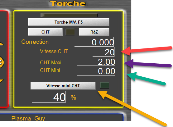

Re: probleme gcode plasma mach3
bonsoir david
petite pause depuis la dernière fois( recherche de mes problèmes )
j'ai commandé des fin de courses pnp pour la plasma car j'ai adapter sur l'ess smoothstepper la carte embrochable c25 . celle ci reçoit des infos en + 5v.
entre temps j'ai réussi a faire fonctionné mon thc avec cette carte.je teste les réglages du thc.(je sais que tu n'as pas de découpeur plasma ) mais tes compétences sont grandes..... j'ai toutefois un problème avec mon arrêt d'urgence , a chaque démarrage de la torche le estop se déclenche.si je le déconnecte de la bob c25 plus de problème le programme se déroule. j'ai éloigné l'arrêt d'urgence de la table rien n'y fait. le câble est blindé .
dans l'armoire électrique toutes les masses sont ensembles et reliés a la terre.(correct ou pas) 36v 12v 5v toutes les masses ensembles. si tu as une idée pour m'orienter.
dans mon cas avec un thc une tète flottante serait il intéressant pour la decoupe.je vois a peut près le principe de fonctionnement mais comment inclure la commande de palpage dans le système.
au plaisir. de te lire. bon weekend.
guy

des nouvelles de ma table plasma
j'ai résolu le problème des fin de course par des fins de course mécanique et depuis plus de problème de déclenchement de limite des que la torche démarre, les fins de course npn ou pnp ne supporte pas la torche au démarrage.
pas mal de découpe faite avec un résultat honorable cependant j'ai un peu de mal a trouver les bon réglage du thc voir a comprendre les valeur a mettre dans mach3 voir image.
ma tète flottante fonctionne bien avec mach3
si quelqu un pouvez m'expliquer les paramètres
ma torche fonctionne correctement avec une hauteur de 0.75mm par rapport a la tôle et perçage de la tôle a 3mm
je sais que tu ne possède pas de table plasma mais peut être que tu connais ou me diriger vers quelqu' un .
bonne soirée
guy
