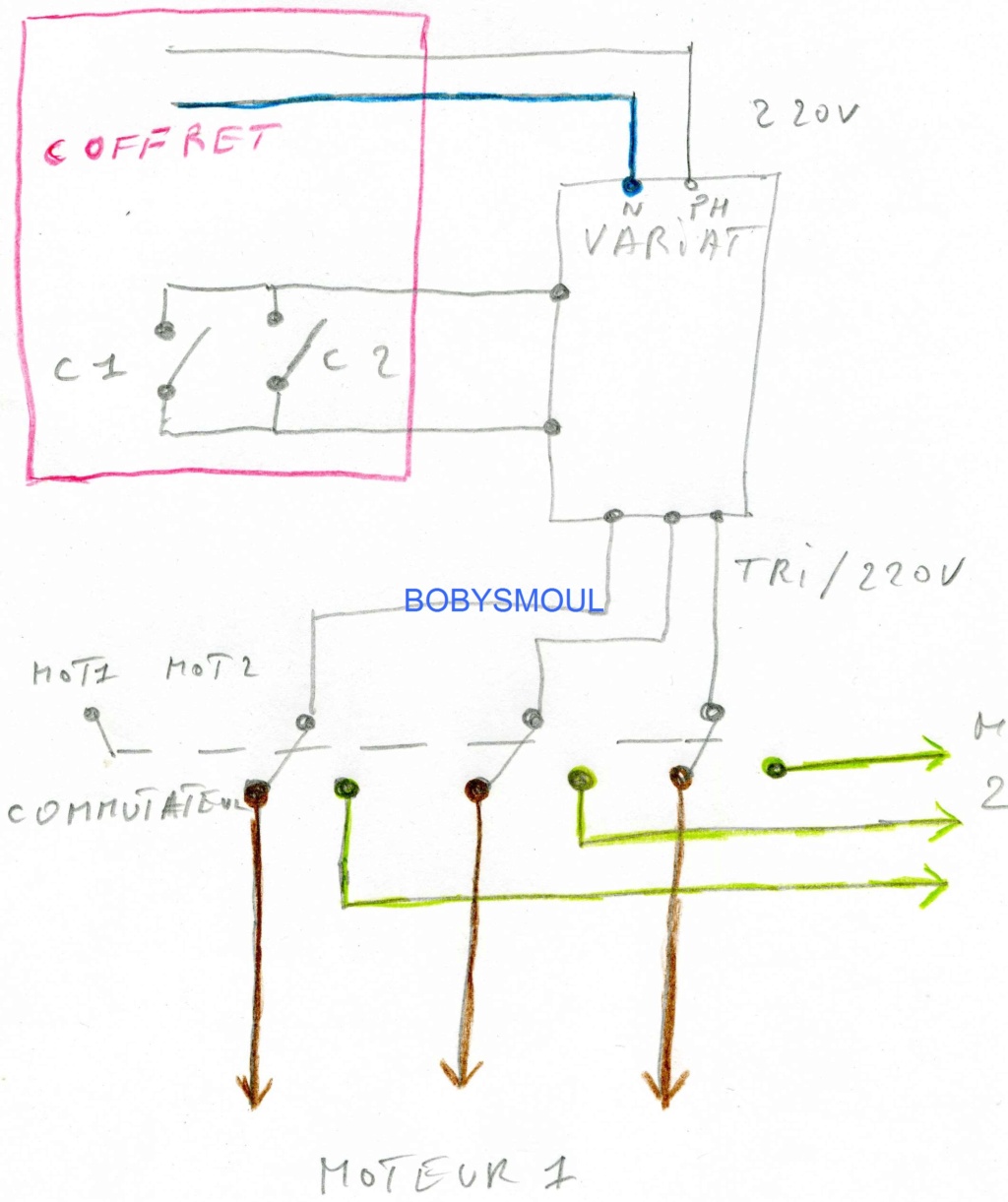

oui la même boite mais alimenté en mono. pour le triphasé je ne sais pas si les electroaimants sont les memes que le mono, que la carte électronique est la meme.
c'est pour cela que je persiste a dire que c'est pas évident de monté un variateur sur un direct drive
c'est pas un simple moteur a alimenter en tri 220V.
Donc, si je comprends, la même boite (avec les mêmes composant électroniques dedans) peut-être branchée sur du 220v mono en suivant le schéma électrique que tu as fourni?
Certes il y a encore la question des électro-aimants que tu soulèves... Mais bob a l'air confiant! :-)

Non le schéma de duncanmac correspond a une machine 220 mono.
Avec ma méthode tout ton coffret sera opérationnel y compris les électro-aimants sans autres modifications compliquées.
Comme je te l’ai dit plus haut tu n’auras plus qu’à piloter le variateur.

je reste quand meme dubitatif sur le fonctionnement en 220V des electro-aimants et de la carte électronique qui est cablé en tri 380V d'origine.
Apres la carte et les embrayages electromagnétiques sont peut etre communs aux 2 tensions

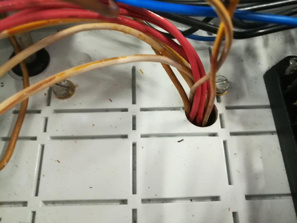

Alors, j'ai commencé.
Pour répondre à meles, le câblage d'origine est 3P+N+T. Enfin, je crois, il y avait trois fils noirs branchés sur le commutateur général et un bleu, plus la terre.
Pour bob, Je joins quelques photos. La première est prise après avoir enlevé le câble d'alimentation. On peut ouvrir la boite plus grand, c'est plus simple pour y voir clair. La deuxième, c'est le branchement que j'ai fait (c'est peut-être pas très orthodoxe, mais c'est mon premier bricolage électrique/électronique). Pour le point 7 de ton post avec les instructions, c'est bien tous les fils rouges et blancs de la photo 3? Je débranche juste les cosses du branchement à droite?
Pour le point 8 (débranchement du câble du deuxième moteur), ce sont les 4 câbles sur la photos suivante (le premier noir qui va dans la fiche plastique que je tiens, le deuxième noir, le brun et le bleu qui vont dans le relais).
Bref, je tire tout simplement sur tous ces connecteurs???
PS : J'ai bien fait de prendre un 1,5mm2, sinon, il ne passait pas dans le presse-étoupe! Le deuxième moteur (mortaiseuse) a une puissance de 0,37kW, donc pas de soucis de ce côté là
PPS : Vu l'état des câbles, je me demande s'il ne faudrait pas les changer tous...
Une commande en 380 je doute fortement et encore plus une carte électronique.
Au minimum il y aurai un transformateur de commande

Pour les branchement pas orthodoxes temps qu’il n’y a pas de risques ce n’est pas grave pour le moment s’est juste une période d’essais (sauf si koko57 passe par ici ) nous remettrons tous sa au propre a la fin.
Idem pour le changement des câbles.
Quand tu parles fait bien la différence entre câble et fil.
Pour la déconnexion il faut tirer fortement dessus.
Je vais reprendre un pas a pas plus court.
Ne parlons que du point 8
Tu as un câble qui sort du coffret dans lequel tu à 4 fils de couleurs différentes.
Dans le coffret il y a un branchement que je ne voie pas qui transforme trois couleurs en noir ? Si oui s’est la qu’il faut débrancher et ne rien toucher d’autre.
Me faire une photo d’où vont les 3 noirs. (Contacteur du bas ou du haut)
Après il faut retrouver les fils qui vont au moteur du point 8 mais sa je pourrait peut être te le dire suite a la dernière photo demander.
Et pour répondre a duncanmac regarde ce qui est inscrit sur le transformateur. (Gros bloc noir sur la carte électronique.)

Câble = 3x1.5mm2 qui contient les trois fils jaune/vert, brun et bleu, c'est ça?
Le câble qui sort du coffret pour alimenter la mortaiseuse a 5 fils: 2 noirs, un brun, un bleu et un jaune / vert:
Ces quatre fils arrivent exactement là où j'ai fait la dernière photo que j'ai envoyée (où je tiens le fil noir dans mes doigts): un des fils noir arrive dans ce connecteur en plastique, l'autre noir arrive sur ce relai (je dis relai mais je ne sais pas comment ça se nomme exactement... Dans le même post que celui de la photo citée précédemment, on voit ce "relai" en haut à droite dans la première photo), le bleu et le brun y sont branchés aussi. Le fil noir qui vient du deuxième moteur est celui qui est branché en dessous du bleu...

Ce que tu appelles relais est un contacteur.
Donc le fil noir sur le connecteur blanc ne va sur rien ?
Tu prends une pince à bec ou plate et tu tires sur les cosses sans les tordre tu risque de casser le contacteur pour les enlever. (Après les avoirs repérer)
Et tu enlèves le câble.
Contrôle que les trois fils rouge vont bien sur le deuxième contacteur en passant par la plaque a bornes qui les transforme en noir.
Si s’est le cas s’est l’alimentation du moteur en dessous.
Repère les et débranche les.
Les fils blanc doive être le point étoile du moteur pour le moment pas touche
Regarde si avec un peut de chance sur les fils rouges et blanc il n’y a pas inscrit U V W par exemple.
Une foi cela fait tu peut reprendre la procédure au point 9
Encore un foi au moindre doute ou incompréhension de ta par pose la question.
Passé cette étape cela va être plus simple.

Bon, ok, je commence à comprendre un peu... Le contacteur du haut est plutôt dédié au moteur 2 (de la mortaiseuse), le contacteur du bas au moteur 1 (le principal).
Le fil noir dans le connecteur blanc va au sélecteur principal (le bouton qui tourne que l'on voit sur la page 1 de ce fil). Ce qui me paraît logique, parce qu'à un moment il faut donner l'ordre de basculer sur un moteur ou l'autre selon l'outil qu'on souhaite utiliser.
Pas de soucis pour enlever les autres du contacteur, ils sont sortis facilement. Par contre le noir du contacteur est relié à un autre noir qui part vers le bouton M/A de la mortaiseuse (les boutons verts sous les protections en plastique):
Sinon, c'est juste, les trois fils rouges se transforment bien en noirs via la plaque à borne et les noirs filent dans le deuxième contacteur. Je les ai enlevés, mais pas de lettres inscrites.
j'espère que je n'ai rien oublié...
Enfin, concernant tout le matos dont tu parles, je n'ai quasiment rien de tout ça!!!! :-)
PS: tu as reçu mon MP???

Deux schémas pour deux options
Merci de votre compréhension.

Re: Passage tri à mono...
Salut Bob,
Désolé, mais je n'ai pas avancé, j'ai fait plein de choses qui m'ont éloigné du bricolage électrique. Cela dit, j'ai fait une analyse du système avec un cousin électronicien et la façon dont ça fonctionne est maintenant bien plus claire pour moi!
Merci en tout cas pour tes schémas.
Si je comprends bien les deux options, soit je reste avec le même fonctionnement que le coffret actuel et si je veux utiliser la mortaiseuse, alors j'achète deux variateurs de fréquence (schéma de la deuxième feuille)
Soit je ne veux en acheter qu'un seul et je dois (schéma de la première feuille)
1- Modifier les branchements du boitier pour que quelque soit le moteur choisi (quelque soit la machine utilisée), cela envoie du courant dans le variateur.
2- installer un commutateur externe qui me permet de faire tourner le moteur 1 ou 2.
Dans le schéma à un seul variateur, j'ai peur que cela induise des erreurs (humaines de fonctionnement). Par exemple, je veux travailler sur la mortaiseuse, mais manque de bol (ou plutôt d'inattention), j'ai laissé le commutateur externe sur le premier moteur (qui commande la scie par exemple), et hop, un bois qui traverse l'atelier (si ce n'est un doigt...). Tu me diras que normalement, les embrayages à aimant ne devrait pas s'enclencher et la scie ne devrait pas démarrer. Mais je me méfie de ces commandes en deux endroits, c'est trop accidentogène!
Sinon, en reprenant le schéma de la feuille 2 et pour éviter d'acheter deux variateurs, ne pourrait-on imaginer d'avoir une prise femelle en sortie du variateur et brancher le moteur 1 ou 2. Tu me diras que ça revient quasiment au schéma de la feuille 1, sauf que l'action de débrancher et rebrancher est beaucoup moins accidentogène que d'appuyer sur des commutateurs (enfin, en tout cas, c'est l'impression que j'ai!). J'ai vu sur le bon coin des variateurs pour 2,2kW, il y en a pour 200 euros. L'autre moteur a une puissance de 0,37kW. je ne sais pas combien coûte un variateur pour ce type de puissance, mais ça ne doit pas aller chercher très loin.
Sinon, quand tu parlais d'acheter des cosses, on est d'accord qu'il faut que je prenne exactement le modèle de toutes celles présentes dans le boitier?
Bonne soirée, merci encore!
Pas de problèmes tu avance a ton rythme
Pour les cosses se sont des cosses FASTON a sertir isolées 1.5² un peut comme celles qui sont sur les fils blanc elles n’on pas besoin d’etre isoler sur toute la longueur.
Prévoir des cosses a trous du diamètre des vis de la plaque a bornes des moteurs.
Donne moi les photos du petit moteur plaque signalétique et plaque a bornes il me semble bizarre. (Peut être que tu auras une bonne surprise)
Pour le premier schéma tu as soulevé un problème réel.
Pour ta solution des prises le problème est qu’un variateur ne doit pas être en fonctionnement sans le moteur brancher. Cela risque de le détruire donc si un jour pour une raison quelconque les deux prises sont débrancher et que tu démarre tu risque de fumer le variateur.
Et peut être que point de vue budget 2 fiches mâles trip et une prise femelle sa ne doit pas être loin d’un vario de petite puissance.
Sur le cite il y a des experts en recherche sur le net pour les bons prix mais ce n’est pas mon truc.
A++
BOB
