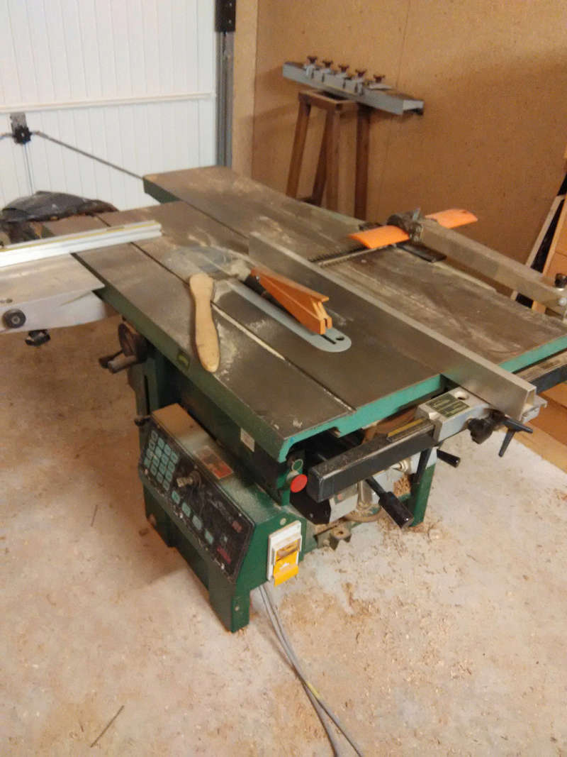

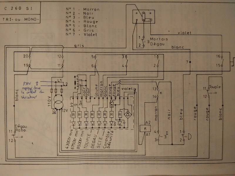

Je possède un combiné Lurem C260SI en 380V mais suite à un déménagement je n'ai plus le tri à la maison j'ai donc décidé d'acheter la fameux variateur de fréquence chinois.

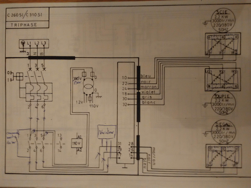

Je comptai l'utiliser comme source tri et uniquement changer le couplage des moteurs mais j'ai lu sur un forum que ce genre de variateur ne supporte pas une coupure sur la ligne sortante, il faut donc que je modifie le relayage de la machine pour pouvoir utiliser les commandes de celle-ci.
Voici la machine et les plans élec :
Passage en mono de ma Lurem C260SI Lurem_10
Passage en mono de ma Lurem C260SI Img_0912
Passage en mono de ma Lurem C260SI Img_0913

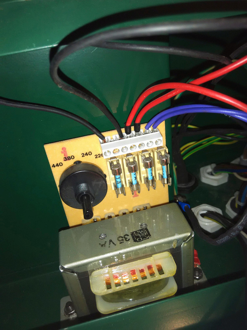

Il y a un petit transfo 380v (on peut changer la tension du primaire avec un sélecteur et le mettre en 220v) au primaire/ 110V et 12V au secondaire qui sert à alimenter le contacteur de puissance et les voyants de la façade, à l'origine il était câblé sur 2 phases au niveau du contacteur mais puisqu’avec la variateur j'aurais du jus que lorsqu'il recevra un ordre de marche il lui faut une alim indépendante.
Je vais brancher le variateur directement sur le commutateur et utiliser le contacteur comme commande de marche/arrêt du variateur.
J'ai donc besoin de 2 cables : le 4G 2,5mm²  d'origine que je dois juste recâbler sur le commutateur et un 4x1mm² avec deux brin utilisé pour le contact marche/arrêt et deux autres pour l'alimentation du transfo.

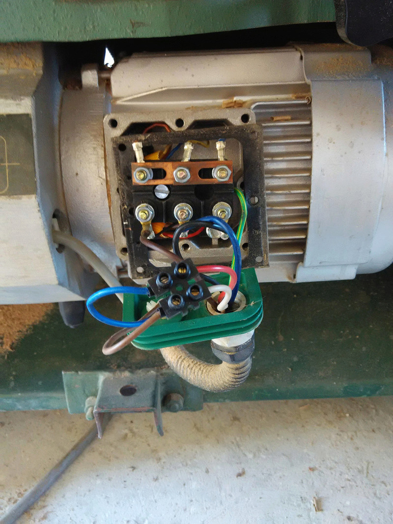

Je commence par changer le couplage des moteurs :
étoile à l'origine :
Passage en mono de ma Lurem C260SI Coupla10
Triangle :
Passage en mono de ma Lurem C260SI Coupla11
Je rebranche le câble d'alim sur les bornes 17, 29 et 31 du commutateur
Passage en mono de ma Lurem C260SI Commut10

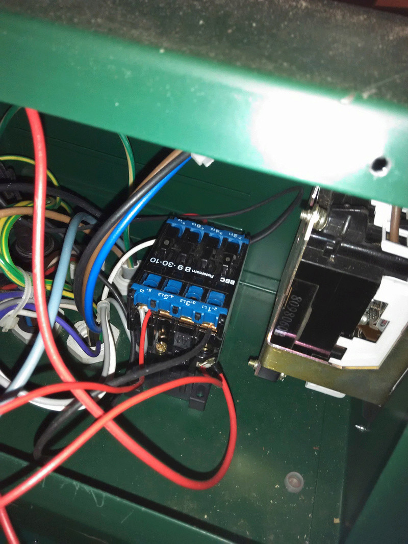

Je raccorde le transfo et le contacteur sur le câble 4x1mm²
Passage en mono de ma Lurem C260SI Contac10
Passage en mono de ma Lurem C260SI Transf10

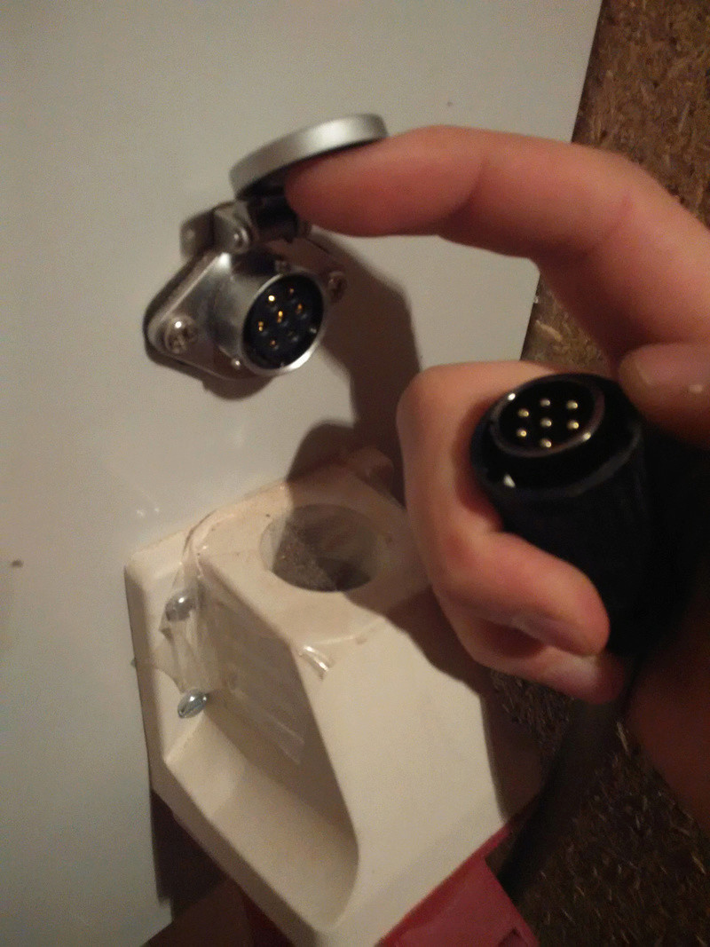

J'ai acheté cette prise pour le câble 4x1mm² sur aliexpress

Les paramètres du variateur :
PN02 : 50Hz
PN04 : 2
PN08 : 7s
PN09 : 7s
PN12 : 50Hz
Voila ça marche nickel Very Happy

Je viens de récupérer une lurem c260si en tri
N'ayant pas le triphasé je voudrais la faire fonctionner en 220 mono
Je pensais au départ installer un variateur mais après avoir lu les revues technique j'ai cru comprendre que l'on pouvait tous simplement modifier quelques branchement pour la faire tourner en 220 mono (changer le couplage des moteurs, modifier le branchement au bornier de l'alimentation)
J'ai eu le doute en lisant le post de Jeromeb qui lui, rajoute un variateur
Quelqu'un saurait m'éclairer ?

Message  mcop2 Dim 29 Aoû 2021 - 10:29
Aucun moteur triphasé ne peut fonctionner en monophasé par simple modification de cablage .
Dans la doc, il est possible que tu aies le schéma de la version monophasée, équipée de moteur monophasés et de condensateurs, et celui de la version triphasée équipée de moteurs triphasés.
Tu utilise le schema de la version que tu as.
