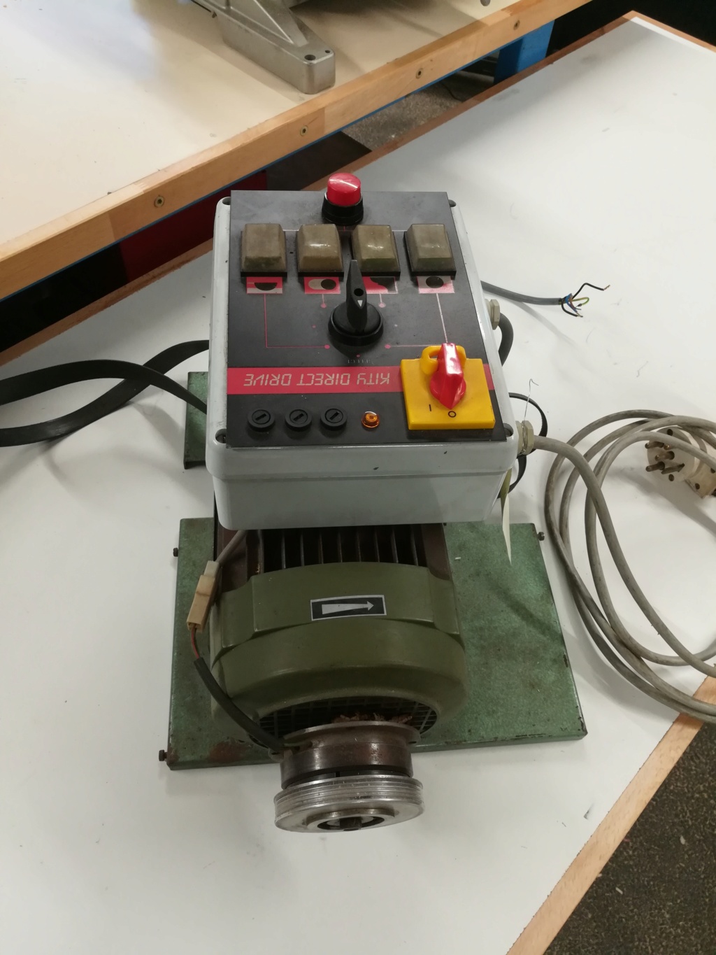

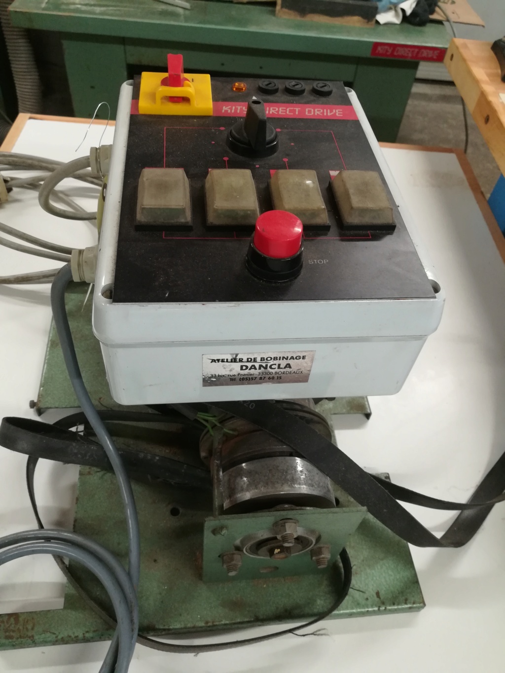

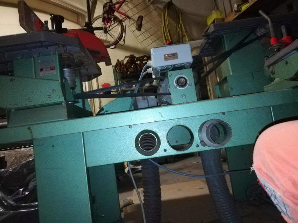

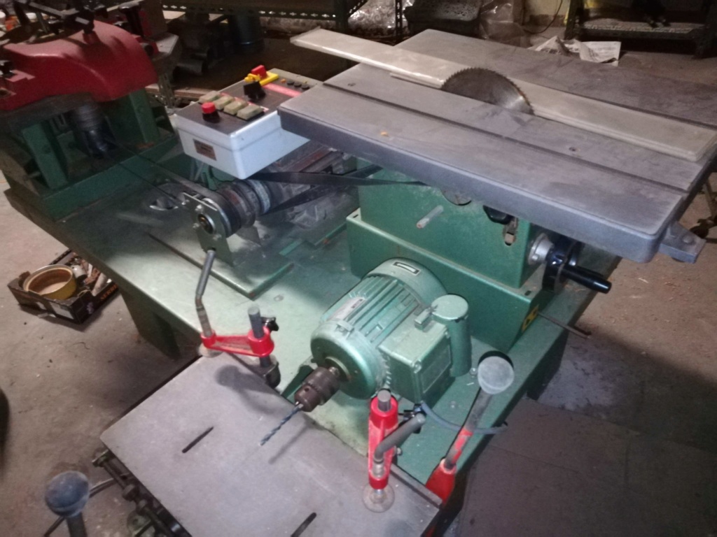

Alors, j'ai hérité de deux machines à bois: une combinée kity et une lurem 260n. Les deux sont en triphasé. Comme mes cours d'électricité sont très loin derrière moi, j'ai vu qu'il y a du tri 220, du tri 380, mais je n'ai pas encore très bien compris la différence. Je vais m'y pencher quand même un de ces 4 (si quelqu'un a un lien vers qqch de compréhensible, c'est avec plaisir).
Quoiqu'il en soit, à la maison, je n'ai que du mono. D'après les différents posts que j'ai lu, vous conseillez plutôt de passer par un variateur de fréquence que par le changement du moteur. Et je dois dire que si ça fonctionne bien, ça m'arrange, ça a l'air bien plus simple. Je suis allé voir une petite boite pas loin de chez moi, ils me demandent 450euros HT pour un variateur 2,2kW, branchements faits. Je trouve que c'est un peu cher. Surtout quand je vois les annonces sur le bon c.... (je ne peux pas poster de lien étant tout nouveau...mais entre 150 et 200 euros, on trouve son bonheur!). Une annonce propose le variateur et la prise en triphasée en sortie du variateur. Ça m'intéresse bien pour pouvoir switcher d'une machine à une autre. vous y voyez un problème???

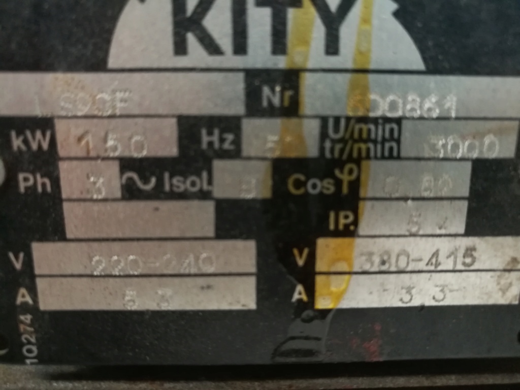

D'un point de vue pratique, la Kity a un moteur de 1,5kW, la Lurem 2,2kW. Un variateur de 2,2kW suffit-il ou bien faut-il prendre plus puissant pour avoir de la marge???
Est-il possible de brancher le variateur sur une prise ou bien lui faut-il un câblage direct?
Merci d'avance pour toutes vos réponses!

Effectivement, 450€HT (540€ TTC), c'est pas donné pour l'installation d'un variateur... Pour ma part, les miens m'ont couté 250€ neuf pour de l'altivar 2.2kW !
Je l'ai cablé en direct sur le moteur, mais avec l'ajout d'une prise triphasé, un peu de câble, tu dois pouvoir t'en tirer pour 300€ en étant large.
Pour ce qui est du changement moteur ou variateur... ça va dépendre ! pour ma part, je préfère le variateur : simple, modulable (on peut gérer la vitesse), évite d'avoir à retrouver la poulie qui va bien (ou le moteur avec le bon arbre), et de gérer les points de fixation (j'ai eût le cas sur un changement de moteur... c'était un peu galère. Rien d'insurmontable, mais c'est tellement plus simple d'installer un VFD)
Ceci dit, pour un combiné Kity avec un moteur central, ça peut valoir le coût de change le moteur. Ca coûte un peu moins cher, et d'un point de vue électrique, c'est plus simple : tu branches, ça fonctionne
Il y a la dernière solution, c'est d'installer un condensateur. Tu perds un peu en puissance, mais ça ne coûte pas grand chose et ça fonctionne bien aussi.
Dans ton cas, je pense que la solution du VFD est intéressante. Un seul pour deux machine, pourquoi pas, dans ce cas, prends un 2.2kW, qui peut le plus peu le moins. Pour le combiné Kity qui est un peu moins puissant, dans l'idéal, il faudrait le programmer avant chaque utilisation pour limiter la puissance en sortie (éviter que le variateur envoie trop de courant ce qui le ferait surchauffer). Dans tous les cas, mais je pense que c'est ce que tu avais en tête, il faudra débrancher un moteur pour en rebrancher un autre (ne pas faire tourner les deux en parallèle)
En rapide résumé du principe de fonctionnement :
Pour ce qui est de la tension : C'est un différentiel de potentiel entre deux points. Du coup, EDF fourni du triphasé 230V entre la phase et le neutre. Mais si tu prend la différence de tension entre deux phases, on obtient 400V. Ceci dit, ce n'est pas hyper important dans ton cas, il faut retenir que tu es en monophasé 230V (tu n'as qu'une seule phase sur les 3 + le neutre)
Le moteur, ce sont des bobines qui vont créer, lors du passage du courant, un champ magnétique. C'est ce champ qui va faire bouger le rotor, en faisant "tourner" le champ (il y a plusieurs bobines en cercle qui vont être allumées alternativement, ce qui a pour conséquence de décaler le champ au fur et à mesure du temps). Sur un moteur 230/400, ces bobines doivent avoir 230V de tension entre leurs bornes. On peut donc soit les relier entre la phase et le neutre (montage triangle, 230V), ou les relier entre phase (400V), mais 2 à deux (montage étoile). Dans les deux cas, chaque bobine aura 230V de tension à ses bornes.
Vu que toi, tu n'as de toute façon que 230V disponible, il faut donc commencer par configurer ton moteur en montage triangle en changeant le bornier comme le schéma ci dessus l'indique.
Une fois le bornier changé, il suffit de brancher les 3 sorties du variateur sur U, V et W, et généralement, ça fonctionne ! (selon le type de variateur... les Altivars sont configurés en 50Hz en sortie d'usine, donc pas de souci, mais sur certains variateur chinois prévus pour des fraiseuses, on est réglé sur 400Hz... et là, c'est pas bon)

@bob47 tu as la possibilté de mettre une commande déportée pour la mise en marche. Après sur ma PAC qui n'avait aucune sécurité j'ai branché un arret d'urgence en série avec le bouton de mise en marche. Je sais pas si c 'est vraiment orthodoxe mais ça fonctionne bien

Pas de soucis, tant mieux si ça échange! Et d'ailleurs, c'est ce qui permet de cerner le sujet!!! :-)
Je n'aurais par exemple pas imaginé qu'il faudrait limiter la puissance en sortie du VFD pour le plus petit des moteurs. Pas non plus qu'il pourrait y avoir des problèmes de sécurité lié à la mise en marche des machines. J'ai une photo du boitier de commande de la Lurem (sur une des deux, on voit la plaque électrique)
et de la kity entière. Sur la deuxième, on voit que du boitier de commande part un fil qui alimente le moteur de la mortaiseuse...
Mais si je résume, le variateur est une bonne solution dans mon cas, et pas besoin de prendre plus puissant que le plus puissant des moteurs, c'est bien ça?

La machine est pour l'instant en éléments séparés au fond d'un garage... Mais je vais la remonter bientôt (en espérant me souvenir de quelle machine va où!!! :-) )
Mais j'ai des photos du moteur. Sur la première on voit le câble d'alimentation. On voit aussi un deuxième câble qui sort du boitier, c'est celui qui alimente la mortaiseuse.
La plaque électrique:
L'intérieur du boitier:

ca va etre compliqué de passer un kity direct drive de 380 tri a tri 220
je sais pas comment va se comporter la carte électronique qui gére le déplacement des courroies avec les electro aimants
pour le moteur je suis pas inquiet mais le reste un peu plus

Le variateur va te transformer le 220 mono en 220 triphasé
Donc sur TES moteurs qui sont des 220/380 trip il faut les coupler en triangle
Maintenant il faut s’occuper du circuit de commande
Pour cela il faut connaître le fonctionnement de la machine.
1 Tu n’as qu’un moteur ?
2 pourquoi autant de bouton ?
3 la carte électronique sert a quoi ? Changement de vitesses ou de machine.
PS il n' a plus de 220v trip en FRANCE depuis bien longtemps (peut être a part dans de rares cas de grosses entreprises qui on encore leur transfo 20 000 /220 tri)

si ça existe mais le pb dans ton cas, c'est le changement de courroie par les électro aimant, ça doit se faire a l’arrêt du moteur mais il faut quand meme une alimentation mais le variateur est pas fait pour démarrer direct comme ca
je doute que ton moteur soit déja en tri 220
