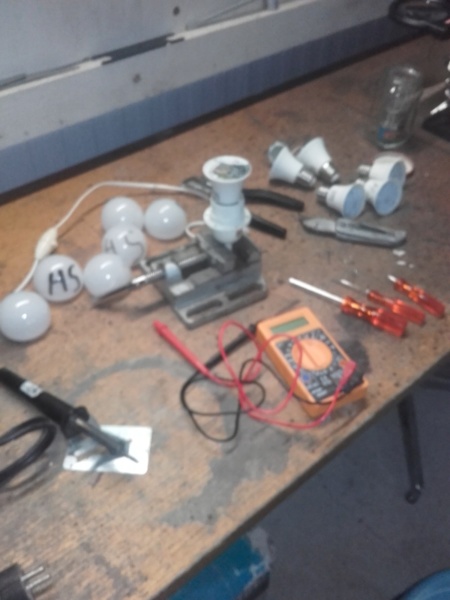

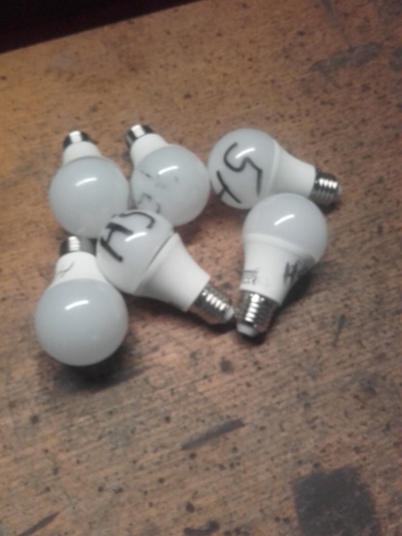

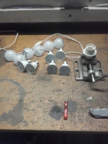

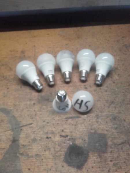

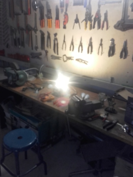

6 heure du mat un dimanche jour de confinement.
Déjà debout passage dans l'atelier , je ne vais pas continuer mon projet
Handbike qui demande utilisation de la disqueuse .
je fais le tour de ce qui est en attente
6 Ampoules LED qui demande à etre autopsier .
préparation du bloc opératoire
les opérations ce passe bien, les ampoules reviennent à la vie .
5 ampoules revenu à la vie prostré devant la donneuse d'organes .
8h rangement du bloc puis passage sur le forum.
J'en profite par ce clin d'oeil de saluer tous ceux qui sont dans les hôpitaux actuellement . COURAGE .

pour les ampoules led, le problème viens d'un condo ?
Re: autopsie ampoule LED
J'ai essayé de dévisser une ampoule à LED "pour voir", mais c'était tellement difficile que j'ai renoncé de crainte de la briser.
Herode- acharné du forum
- Messages : 533
Points : 994
Localisation : Valbonne
non dans 99% c'est une led qui à grillé comme sais un montage en série
une de grillé plus rien ne fonctionne .
on peu la repérais de deux maniéré :
visuellement sur le pavé jaune on à un point noir
de plus ou moins gros diamètre la loupe à fort grossissement et nécessaire .
