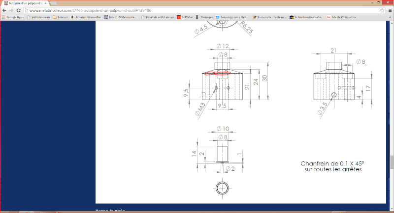

il ne manquerais pas une voire deux cotes !
je peux me tromper ! je ne suis pas vraiment habituer à lire des cotes sur des pointillés
à + Lulu

C'est tout à fait possible!Lulu 21 a écrit:il ne manquerais pas une voire deux cotes !
Comme en cotation automatique, c'est un vrai bazar (il y en a de partout!), c'est moi qui les mets, et il est plus que probable qu'il en manque... Cela dit, ça se répare en quelques clics, dit moi ou elles manquent et je corrige ça dans la foulée!
Bonne soirée

la profondeur des lamages (en rouge)

Voila, c'est corrigé!
En plus du lamage central, il manquait la profondeur du fraisage. Les lamages des deux trous de vissages sont cotés (17mm) par apport au plan du dessous, sur la vue de gauche
J'en ai profité pour rajouter une vue en coupe, et une autre en perspective représentant les deux pièces assemblées.

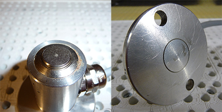

Pour l'état du palpeur le plus simple reste une image
on ne voit pas bien "les coups" sur la photo, mais il y en a quelques un, ce qui provoque une petite lèvre sur la surface tendre de l'alu et un éventuel porte a faux, on parle de 1/10 hein c'est pas non plus l’Himalaya la dessous...
et pour ce qui est mon soucis de la taille de la surface inférieure du palpeur vous pouvez voir aux traces dans le martyr que j'ai des pièces pas bien grandes
même chose pour le poussoir supérieur ou l'on voit l'usure à force de palper, l'avantage c'est que du coup j'ai un repère pour le centre ^^

Bigre, tu palpe à quelle vitesse pour qu'il morfle comme ça ?
le mien à une niaque, mais uniquement parce que j'ai oublier de le sortir de sous la fraise avant de lancer l'usinage (le Z est descendu droit dessus, fraise arrêtée heureusement)
Re: Autopsie d'un palpeur d'outil...
ça je croise les doigt ça ne m'est encore jamais arrivé... pas glop ce genre de frayeur...
bin je ne palpe pas bien vite, le Z descend avec une avance de 20. par contre mes fraises les plus courantes sont 0.5mm, 1mm et des à graver. Pitit mais ça a la dent dure et le bout qui pique... de plus je palpe très souvent.

Oui, ça doit être ça, car le mien à 3 ans, et je palpe à 300 mm/min, mais il est rare que j'ai des fraises de moins de 3mm et encore plus rare qu'elles soient pointues, je ne fais presque pas de gravure.
D'un autre coté, un palpeur en carbure, les fraises ne vont pas aimer
J'ai mis un coup de pierre sur le mien pour virer la bavure, j'ai recalibré et c'est reparti ; il est solide car il s'est pris une bonne tonche avec une fraise carbure de 8 à 1500 mm/min (et avec élan)
Quand je m'en suis servi "à l'envers" pour faire un scan 3D d'une pièce de monnaie, j'ai pu constater que la répétabilité était vraiment très bonne, sur un grand nombre de "coups". (c'était loooong !)

Je suivi avec intérêt ce sujet car malheureusement il y a quelques semaines ce qui devait arriver arriva: j'ai défoncé mon palpeur d'outil
Je pensais également faire une autopsie et changer la pièce abîmée à l'intérieur (ou essayer au moins) mais je ne vois pas du tout comment l'ouvrir.
Il s'agit d'un capteur BZT comme l'image postée par gwen-ctn un peu plus haut.
Comment puisse je faire pour le démonter?

Je rejoins la discussion de Stanloc sur la page précédente. Je trouve que le palpeur qu'il montre est simple à fabriquer et la pièce de touche facile à refaire et remplacer en cas de déboires. Je pense aussi certainement plus précis qu'un micro-rupteur.
