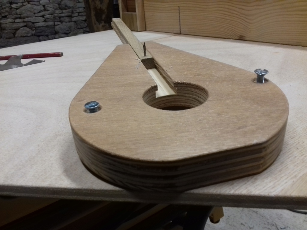

Pour la rainure en T, j'ai une fraise faite pour ça, bon elle vaut un bras mais c'est une Sistemi Klein achetée chez Finetools.
J'ai plusieurs fraises et lames de circulaire de chez Klein, c'est top. Pour le fraisage, j'enlève le max au préalable avec une fraise de 6 pour économiser la précieuse. Après, le prix de la fraise c'est l'équivalent de 10m de rail T-track aluminium, peut être un jour me rendrai je compte que cet achat m'a fait faire des économies.
Deux exemples ou elle m'a bien servie :
Chariot (d'après Santé) sur la Dewalt dont je vais continuer à me servir malgré l'arrivée du monstre car il est trooop bien comme disent mes gosses...
Petit compas pour OF1400.

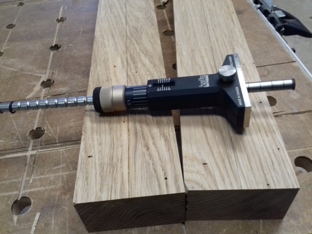

Bonjour, marre du virtuel (quel gaspillage de temps quand on maitrise pas), il est temps de réaliser.
Les modifs seront donc imaginées à l'atelier.
Après avoir vainement remué des tas de chutes pour trouver mes débits, je me suis résolu à "sacrifier" un morceau de ce chevron en chêne qui attendais son heure depuis plus de 20 ans. J'avais une envie de bois dur aussi...
Brut de 93 x 56, il va être difficile de tirer deux sections de 45x45. On adaptera le plan.
Dégauchissage et rabotage de longueurs permettant de virer les talons s'ils font chmir...Quel plaisir d'utiliser les nouveaux jouets...
Traçage de la ligne de refente au trusquin de luxe peu utilisé jusqu'à présent. Je sens que je vais devenir copain avec cet objet.
Refente sur le trait avec la HBS530, lame d'origine. Faut pas être pressé...
Une bonne odeur de chêne grillé envahie l'atelier.
Faut vite que je commande au moins une autre lame genre 2 ou 3 TPI. Mais la coupe est néanmoins beaucoup plus agréable que sur la Makita. Pas de vibrations.
C'est un plaisir de suivre le trait, plus intéressant qu'avec un guide.
Après reprise en rabotage, rainures largeur 15.80mm à la déf sous table en deux passes avec une hélicoïdale de 12.
La profondeur doit être précise puisqu'on doit pouvoir serrer/bloquer les deux pièces avec les dents Incra en prises si on veut un ajustement millimétrique futur précis. C'est pas mal, il faudra peut être une épaisseur de papier en fond de rainure pour affiner mais c'est pas sûr...
Dégrossissage de la rainure en T avec une hélicoïdale de 6mm.
3 passes de 6mm pour arriver à une profondeur de 18mm.
La fraise qui va bien pour finir.
Par rapport au plan CAO, j'ai préférer enfoncer plus la rainure en T pour éviter des fragilités.
Pour pas perdre le réglage de la règle pendant l'échange des fraises, deux cales contre la règle et deux serre joints pour repérer sa position avant de la reculer.
Vérification de si la quincaillerie le fait toujours mal grès les modifs. Yes....!!!
Bon, maintenant j'attends le colis de FineTools pour continuer. Je pense garder les sur longueurs, au moins en partie, pour pouvoir passer des plaques jusqu'à 900mm, en doublant le nombre de pièces Incra et en rajoutant une butée à l'extrémité extérieures des coulisses, ainsi qu'une petite plaque support et en doublant le réglet par un autre avec la graduation inversé....comme sur les extensions des règles d'onglet, quoi.
Mais il faut que je joue un peu avec les pièces pour voir si c'est possible.
