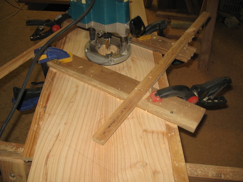

gabarit pour escalier
4 participants
gabarit de défonceuse pour escalier
michel80- complétement accro
- Messages : 3114
Points : 3272
Localisation : picardie
Re: gabarit pour escalier
Simple et efficace...
Une bonne réflexion préalable, je suppose

voici mon provisoire qui a duré des annees
il était temps de changer la chose

le moyen de blocage des butees de la longueur du tenon
- Messages : 3114
Points : 3272
Bravo
Très bien pensé.
Très bien pensé.

he voila monte a blanc
- Messages : 3114
Points : 3272
Bien pensé ton gabarit.
Mais je cherche une astuce pour régler la position du gabarit facilement sur le 2ème limon en reportant correctement le bon angle.
D'avance merci
D'avance merci
- Messages : 2370
Points : 2832
Localisation : Auvergne
bonsoir a tous
pour le positionnement c est la fausse équerre ou le trace
je me suis fabrique une fausse équerre a chapeau elle me sert pour la charpente
mais la je repositionne sur le trace je trace un angle et les intervalles
après sur le gabarit je fais un repère
