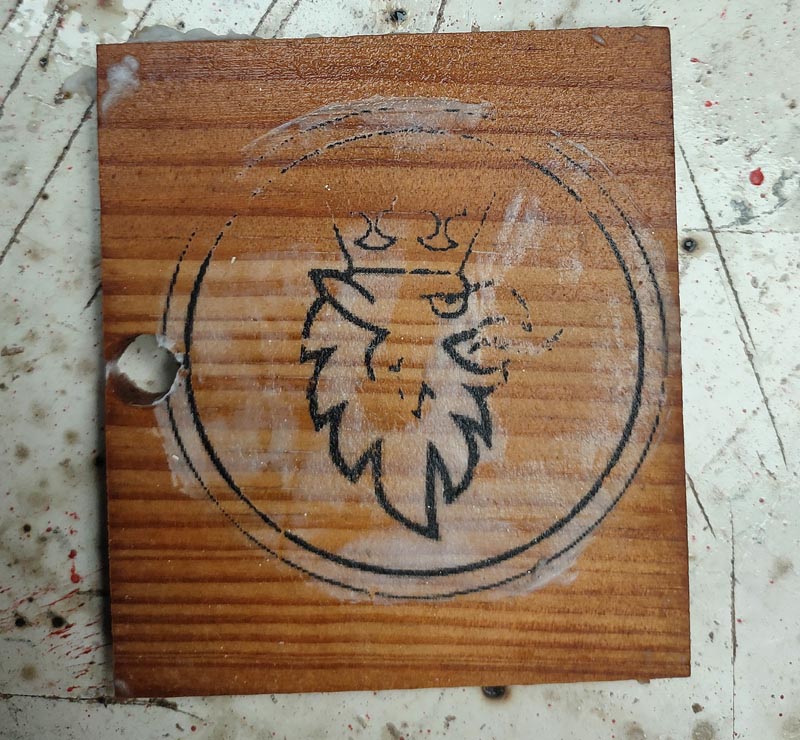

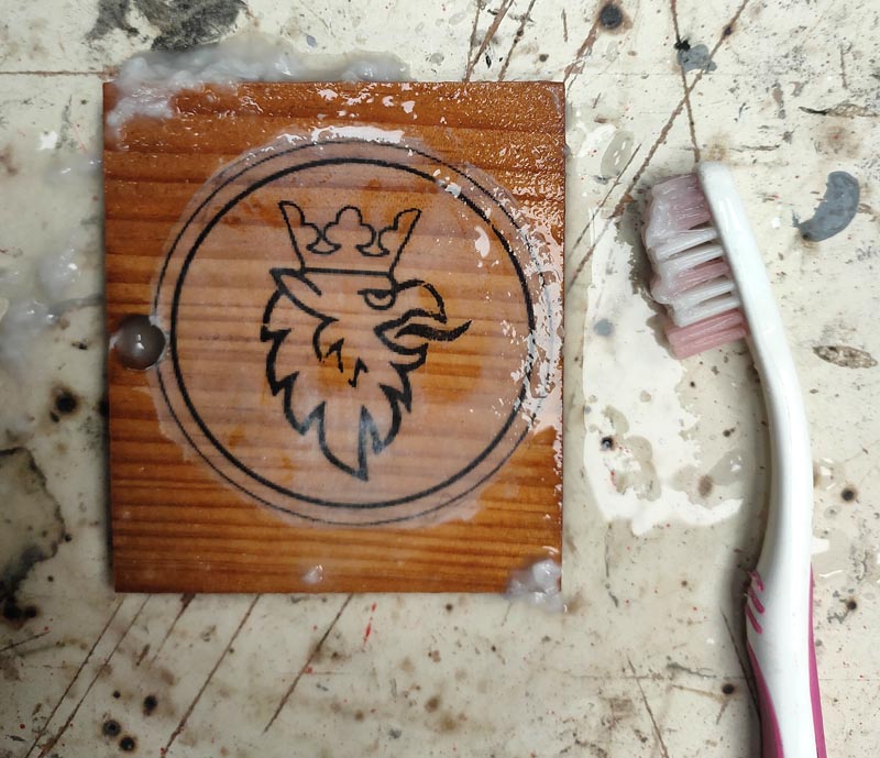

Message  FMJ Sam 11 Avr 2020, 22:38
Après quelques recherches, j'ai fait un premier essai de transfert d'une image sur du bois. Une des vidéos les plus pédagogiques qui l'a servi d'exemple : https://www.youtube.com/watch?v=xHOWUR8vTvo
Alors, déjà pour pouvoir imprimer à la maison, j'ai dû ressusciter une vieille imprimante laser monochrome. Bien que les drivers soient toujours disponibles, même pour Win10 (merci Kyocera), impossible d'imprimer avec la dernière version de Win 10 (la 1909). A priori, ces cons de chez Micr$soft ont pondu une modif dans la gestion des drivers depuis la 1803. Bref, j'ai dû installer un WinXP sur une VM uniquement pour pouvoir imprimer. Ca faisait trrrrès longtemps que je n'avais plus fait d'installation d'XP, même si j'ai encore quelques clients qui ont encore cet OS sur des postes métier. Ca a vraiment pris un coup de vieux .... Tu m'étonnes : 2001 ....
N'ayant ni vernis polyuréthane, ni gel médium, je me suis rabattu sur de la simple vinylique. Et bien j'ai été agréablement surpris. Collée sur une planchette de pin, l'image s'est très bien "transférée". Par contre, sur la fin j'ai un peu trop fort essayé de faire partir les derniers restes de papier, ce qui a gommé une partie des traits. J'ai peut-être trop attendu (1h45), la colle n'était peut-être pas assez liquide. Cela demande un peu plus d'essais. Et puis une fois le transfert réalisé, difficile de reponcer la planchette pour gommer les pores relevés : le dessin n'y résisterait pas. A suivre

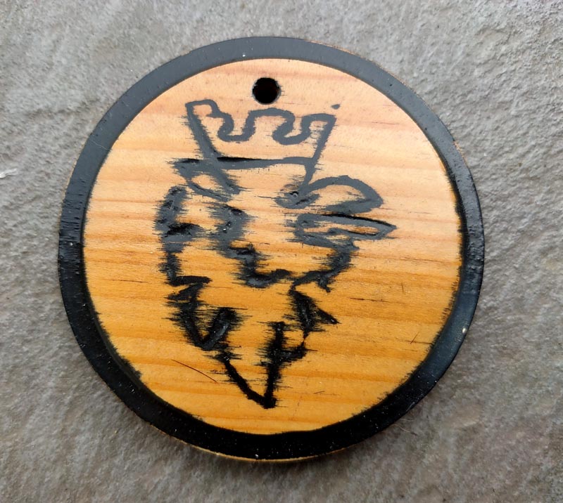

Je fais un petit retour sur ce mini-projet terminé depuis longtemps. Surtout pour le retour d'(in)expérience comme dirait Boris.
Bref, pour cet essai, j'ai gravé le motif avec les quelques ciseaux et mini-gouges dont je disposais. Suffisant pour me rendre compte que le pin n'était pas du tout adapté pour un test (le fil est trop filandreux, pas assez fin et s'arrache). Bref j'ai fignolé au Proxxon avec une fraise boule, ce qui a probablement empiré les problèmes de finition.
Étape suivante : peinture en noir. Puis ponçage pour ne conserver que la figure sculpté et la couronne. Les défauts les plus évidents ont été corrigés au feutre. Le ponçage a mis en évidence un problème que je n'avais pas anticipé : la peinture a migré par capillarité sur les bords des traits sculptés. De loin ça peut faire illusion mais de près, ça fait crade.
4 couches de vernis plus tard, voilà ce que cela donne. L’œilleton a été percé un peu trop loin du bord, à cause de la couronne. Fatalement, quand j'ai passé l'anneau de clé dedans, celui s'est élargi et est resté lâche.
Bilan du test :
> Il faut un bois plus adapté, avec un grain plus fin et régulier. On s'en serait douté ....
> Des outils de sculpture mieux approprié à ce type de micro-sculpture
> Sculpter plus profond, que le ponçage n'efface pas les traits
> Peut-être passer un bouche pore avant de peindre les traits sculptés

En fait ce que tu veux faire, c'est plus une gravure avec des outils de sculpture, exact?
Si c'est cela, je pense qu'il te suffirait de deux outils: un burin 60° (la taille est peu importante, de 4 à 8mm conviendrait bien) et une gouge très creuse de 2 ou 3 mm (n°10 ou 11 selon les fournisseurs, 9 à la rigueur). J'espère que tu maitrises bien l'affutage parce qu'à part les outils folklo comme les macaronis qu'on utilise pratiquement jamais ou les burins coudés, c'est ce qu'il y a de plus difficile à affuter. Des outils compacts avec un manche de type champignon conviendraient bien pour ce type de travail.
Pour le bois, je pense qu'il faudrait aussi qu'il soit dur pour résister à l'usure si tu veux l'utiliser comme porte clés. Le buis me parait bien, le frêne (déjà bien moins dur) te posera des problèmes de gravure, son grain n'est pas assez homogène. Sinon, poirier, pommier, alisier sont assez durs, homogènes et à grain fin. J'éviterais le noyer et le merisier, pas assez durs. Autres bois qui pourraient convenir mais que je n'ai jamais sculptés (par contre je les ai travaillés au tour), le lilas, l'aubépine voire le charme (il y en a surement d'autres). Le morceau dont tu as besoin est petit, tu devrais pouvoir trouver dans ces arbustes en sélectionnant bien le bois pour avoir des parties sans aucun défaut (aussi vrai pour le charme qui n'a rien d'un arbuste mais où on trouve souvent des défauts)

A part les points que tu a déjà énuméré, je trouve que tu a parfaitement réussi ta sculpture, c'est déjà un bon point positif pour ton test

Frenchy, tu es très bienveillant mais je serais un peu moins enthousiaste sur cette réussite. Je suis pas près de m'attaquer à du haut relief .... Mais c'est toujours intéressant d'essayer d'autres techniques.
Patrick, merci pour tes conseils. J'avais bien identifié la difficulté d'affuter ce type d'outil, ta remarque le confirme encore plus. J'ai du buis qui traîne par là, si je me décide à acquérir les ciseaux qui vont bien, je partirai sur cette base !
