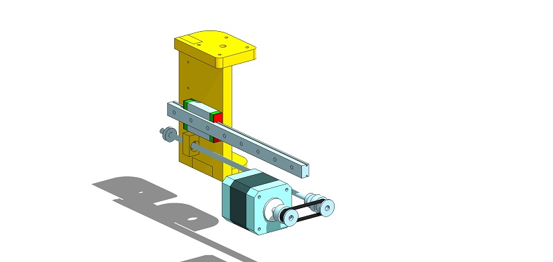

Quelques vues 3D du système d'axes:
axe X
![Le projet 4L1C3, micro-cnc format A4 Al110](https://i.servimg.com/u/f48/16/62/61/28/al110.jpg)
axe Y
![Le projet 4L1C3, micro-cnc format A4 Al210](https://i.servimg.com/u/f48/16/62/61/28/al210.jpg)
![Le projet 4L1C3, micro-cnc format A4 Al310](https://i.servimg.com/u/f48/16/62/61/28/al310.jpg)
Autant pour moi mon clavier à fourché, c'est bien du M6 que j'utilise
axe X
axe Y

Axe Z
![Le projet 4L1C3, micro-cnc format A4 Al410](https://i.servimg.com/u/f48/16/62/61/28/al410.jpg)
Les trois axes ensembles. Pour rester dans le format A4 j'ai positionné les moteurs X et Y à l'intérieur de la machine, les transmissions se font par des poulies et courroies GT2.
Les vis-mères sont montées sur de tout petits roulements diam central 5mm. Les noix sont usinées dans des chutes de POMC pour ne pas avoir de backslash.
![Le projet 4L1C3, micro-cnc format A4 Al610](https://i.servimg.com/u/f48/16/62/61/28/al610.jpg)
![Le projet 4L1C3, micro-cnc format A4 Al710](https://i.servimg.com/u/f48/16/62/61/28/al710.jpg)

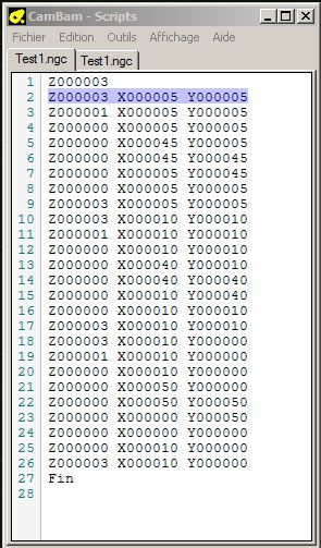

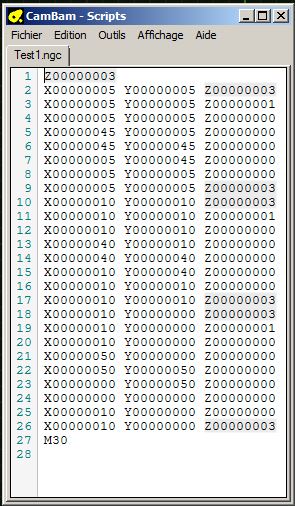

Un exemple du gcode simplifié que j'utiliserai, généré par Cambam. Au début pas de trucs compliqués, codes G et autres, je garde juste le M30 pour signifier la fin du programme. Au départ je vais faire simple, juste des déplacements X, Y et Z, je verrai peut-être quand tout fonctionnera pour apporter des améliorations.

Content de te lire. Oui, et celui-ci je vais être obligé de m'y tenir car je n'aurai plus moyen de faire autre chose pendant un certain temps.
Petite correction. Il faut que je pense plus grand que ma petite cnc test, j'ai modifié le postpro pour passer les valeurs en 16bits. Je travaille toujours sur la liaison RS232 et n'ai pas encore réfléchi en profondeur sur le déplacement des axes mais je serai peut-être obligé de passer sur des calculs en 24 ou 32bits.
A cogiter.
Données formatées sur 16 bits
![Le projet 4L1C3, micro-cnc format A4 Gcode110](https://i.servimg.com/u/f48/16/62/61/28/gcode110.jpg)
24 bits
![Le projet 4L1C3, micro-cnc format A4 Gcode210](https://i.servimg.com/u/f48/16/62/61/28/gcode210.jpg)
Edit après réflexion rapide.
Il va me falloir programmer un décodeur gcode et c'est ce qui déterminera le format. Cambam crée un gcode avec des valeurs en mm alors que le PIC fonctionne en pulses. 1mm par tour, donc 200 pulses par mm --> en 16 bits çà donne 65535/200=327mm de course, juste bon pour une toute petite cnc graveuse de PCB.
En 24 bits si je ne me suis pas gouré dans mes calculs çà donne 83886mm de course, plus que suffisant mais il est plusfacile courant de faire des calculs en 32bits qu'en 24, du moins pour moi, Les PIC des séries 16F et 18F fonctionnent en 8 bits mais j'ai déjà codé des routines d'addition et soustraction 32bits qui me seront utiles ici.
32 bits
![Le projet 4L1C3, micro-cnc format A4 Gcode310](https://i.servimg.com/u/f48/16/62/61/28/gcode310.jpg)

C'est si contraignant que ça le PIC pour ne par utiliser des nombres à longueur variable ?
Tes trois rails sont en quelle largeur, 12mm ?

Rails MGN12 (12mm) https://fr.aliexpress.com/item/12mm-Lin-aire-Guide-MGN12-L-100-200-300-350-400-450-500-550-600-700/32861278496.html?spm=a2g0w.search0104.3.1.75ff718cCjnIOO&ws_ab_test=searchweb0_0%2Csearchweb201602_4_10152_10151_10065_10344_10068_10342_10343_10340_10341_10696_10084_10083_10618_10304_10307_10820_10821_10302_10846_10843_10059_100031_445_10103_524_10624_10623_10622_10621_10620-10152_10151%2Csearchweb201603_25%2CppcSwitch_5&algo_expid=3baa898a-a2b6-48eb-a5c4-9bc37db84077-0&algo_pvid=3baa898a-a2b6-48eb-a5c4-9bc37db84077&priceBeautifyAB=0

Car, j'ai un petit retour sur les rails dont tu parles ! j'ai décelé une
petite usure d'un de mes rails sur ma " Hervus " ! il faut dire qu'au
niveau implantation je n'ai pas fait fort ! mais je ne suis pas ingénieur
et j'ai fait avec ma tite tête !
Pour déplacer mon rail, MGN12 j'ai été obligé de déporter de 2cm l'endroit
ou la courroie meut le chariot, et comme en impression 3D même s'il n'y a
pas de poids, il y a des déplacements extrêmement rapides et après quelques
pièces aux remplissages importants et rapides, ben j'ai un peu de jeu !!
Hervé

David, il y a un truc qui me turlupine dans mon gcode, c'est le bloc Z qui est tout seul en début de gcode, comme le PIC va le lire par bloc, celui-ci tout seul au début pose problème. J'ai essayé de changer le post-pro mais pas fais de truc probant.
Par exemple j'ai placé les valeurs Z en début de ligne dans les déplacements du post-pro mais il est toujours là à gêner. Il y a moyen de le faire sauter ou bien de le faire suivre par des valeurs nulles de manière qu'il fasse un bloc identique aux suivants ?
L'idéal étant de le faire disparaitre.
![Le projet 4L1C3, micro-cnc format A4 Invers10](https://i.servimg.com/u/f48/16/62/61/28/invers10.jpg)
Re: Le projet 4L1C3, micro-cnc format A4
Met moi le PP que tu utilise en PJ, ainsi que ton programme test .cb ; je regarderais d’où il sort ce Z.
