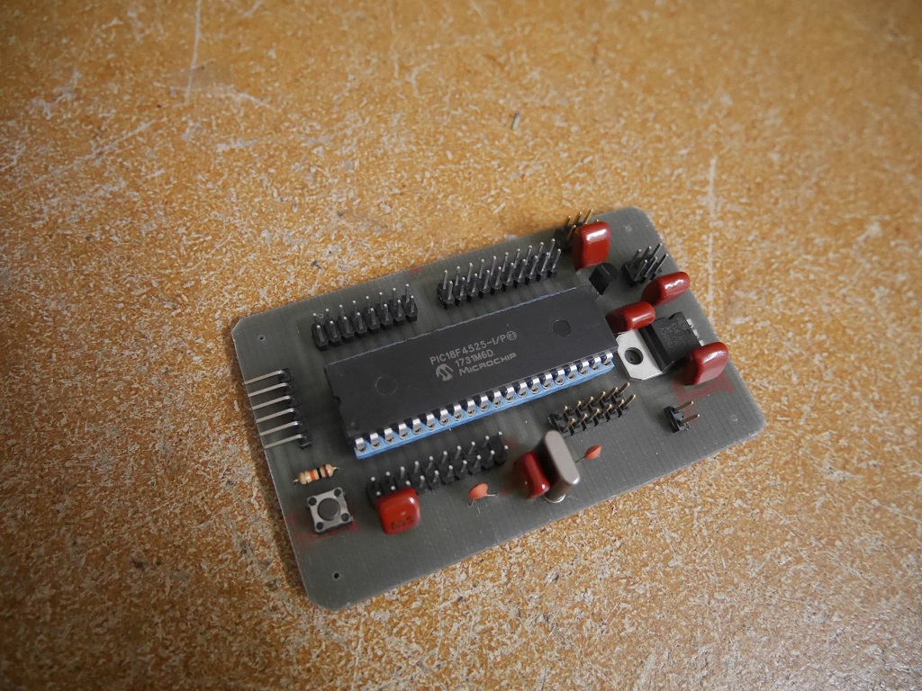

Message  F6FCO Ven 13 Juil 2018 - 17:32
Hello tous,
De retour devant mon PC Very Happy
Voici les cartes pour l'électronique (gravées avec CH4RL0TT3). Vous remarquerez qu'il n'y a pas de visu, volonté de faire simple pour démarrer et ne pas mettre la barre trop haut. Toutes les actions se feront par poussoir et les visu par leds, donc gestion simplifiée de la machine.
Les POM, appui poussoir et visu sur trois leds, une par axe.
Déplacements chariots par poussoirs, comme les flèches du clavier PC donc.
POP par trois poussoirs et validation poussoir/led par axe. Il va falloir que je trouve un moyen pour faire du jog rapide et du jog fin pour venir tangenter la pièce.
Lancement de l'usinage par poussoir.
Donc rien de bien compliqué du coup mais de quoi cogiter et s'amuser à programmer scratch study
La carte PIC18F4525, le cerveau d'4L1C3:
Le projet 4L1C3, micro-cnc format A4 - Page 2 Al23s10
Le projet 4L1C3, micro-cnc format A4 - Page 2 Al23i10
Carrément un PICduino tongue .
J'ai doublé les rangées de pins pour pouvoir connecter un analyseur logique en parallèle du câblage.
Le projet 4L1C3, micro-cnc format A4 - Page 2 Al2810

Message  F6FCO Ven 27 Juil 2018 - 15:37
Hello tous,
Les H sont plus longs que les C. Comme la machine est très petite j'ai choisi des courts.
F6FCO
