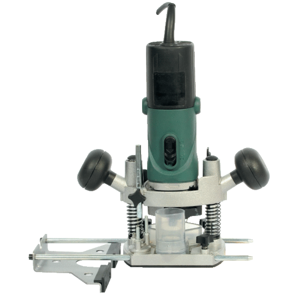

Comme défonceuse j'ai installé avec quelques soucis une défonceuse que j'avais acheté depuis un moment pour l'utiliser comme affleureuse, malheureusement je la trouve pas vraiment pratique pour cela car le centre de gravité est placé très haut et il est difficile de la maintenir droite..
Comme le moteur est détachable direction la CNC.. mais un petit hic, le collet ne fait pas 43 de diamètre mais 44.. bizarre..
Démontage du moteur pour réduire le diamètre au tour directement en maintenant l'axe de sortie dans le mandrin et l'arrière du moteur dans la contre-pointe.. mais bien sûr dans ce cas il faut bloquer les roulements pour pouvoir tourner le collet.. un peu coup d'imprimante 3D pour bloquer le rotor et le collet par les ailettes du ventilateur.. en prenant des petites passe cela se fait sans soucis, les pièces imprimées étant juste montées en force..
Et voilà la défonceuse montée sur la CNC.
